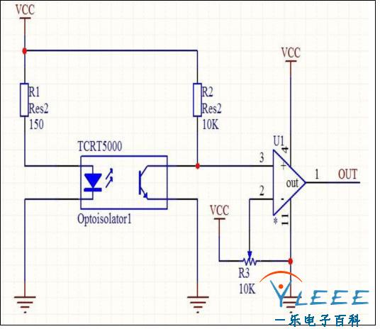

把这两个电路结合起来,应该可以吧? 请3AG1帮忙看看。 190054dqbdddpnqg6qiqwg.jpg 184131xvcfvvfrvsj8v84v.gif

发表于 2015-2-24 13:56 | 显示全部楼层
可以这样组合用。
比较器的输出端要接一个几十~几百千欧的上拉电阻。如果光敏管的灵敏度足够高,不用比较器也可以。
