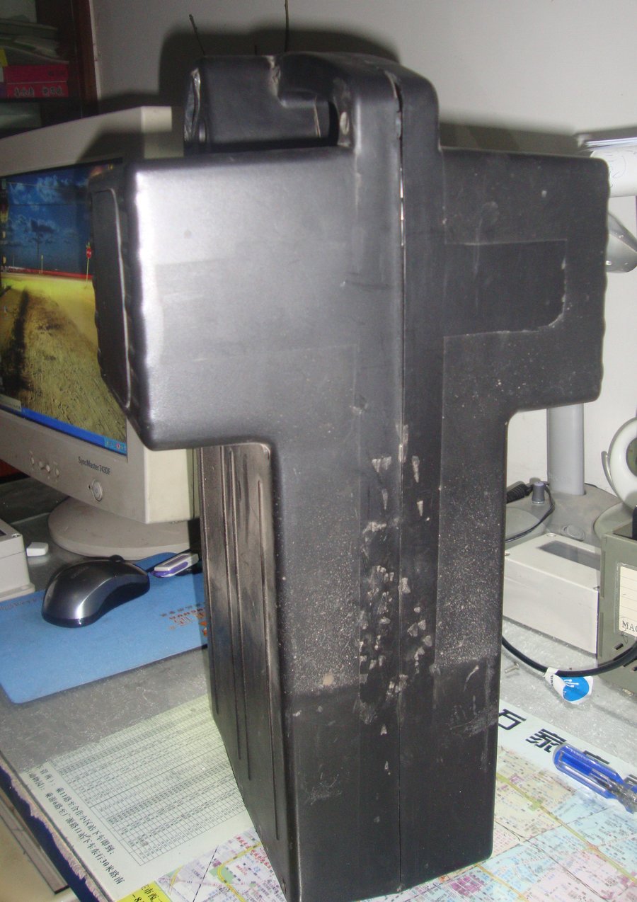

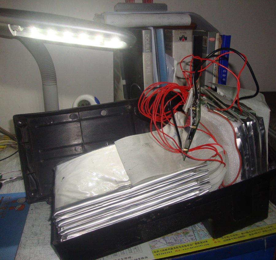

我的电动车铅酸电池改成锂电池+我制作一个速度、里程、电压表

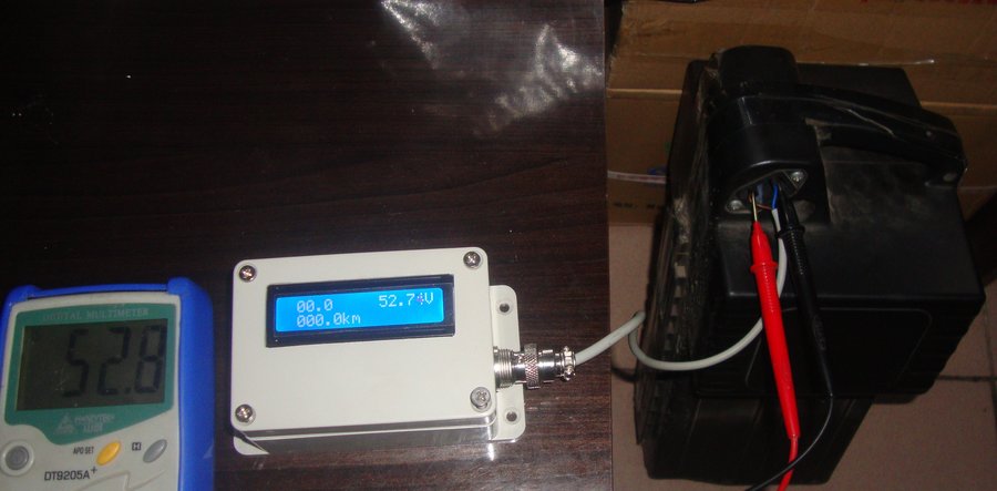

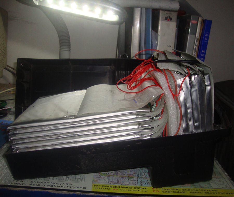

这是我买的铅酸电池盒

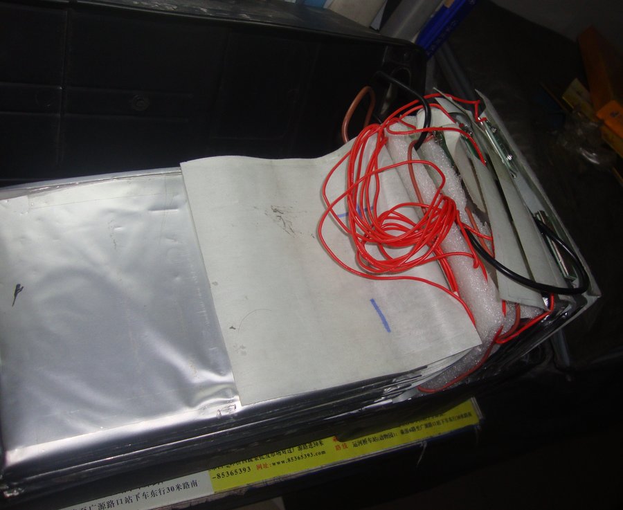

先把锂电叠加好(锂电池是20A)
锂电池控制板接线

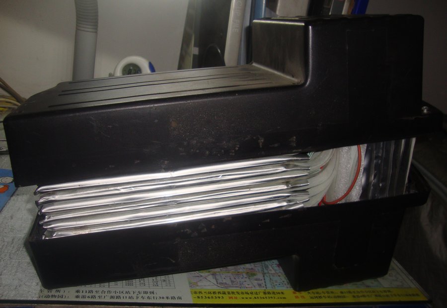

电池盒内布置
放好,封盖固定

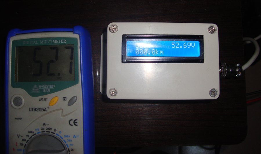

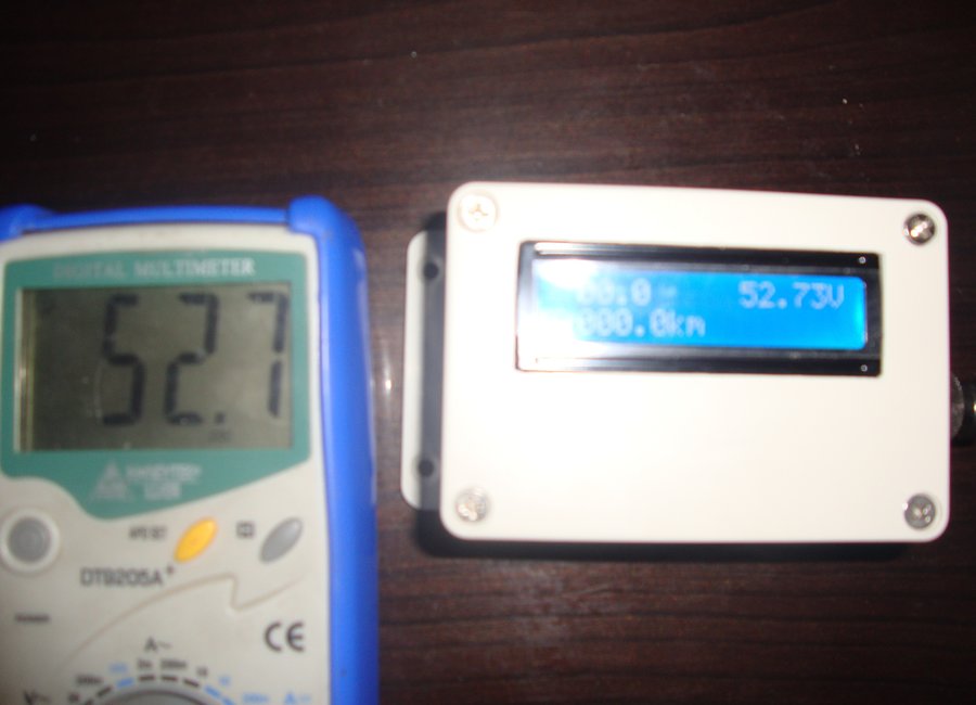

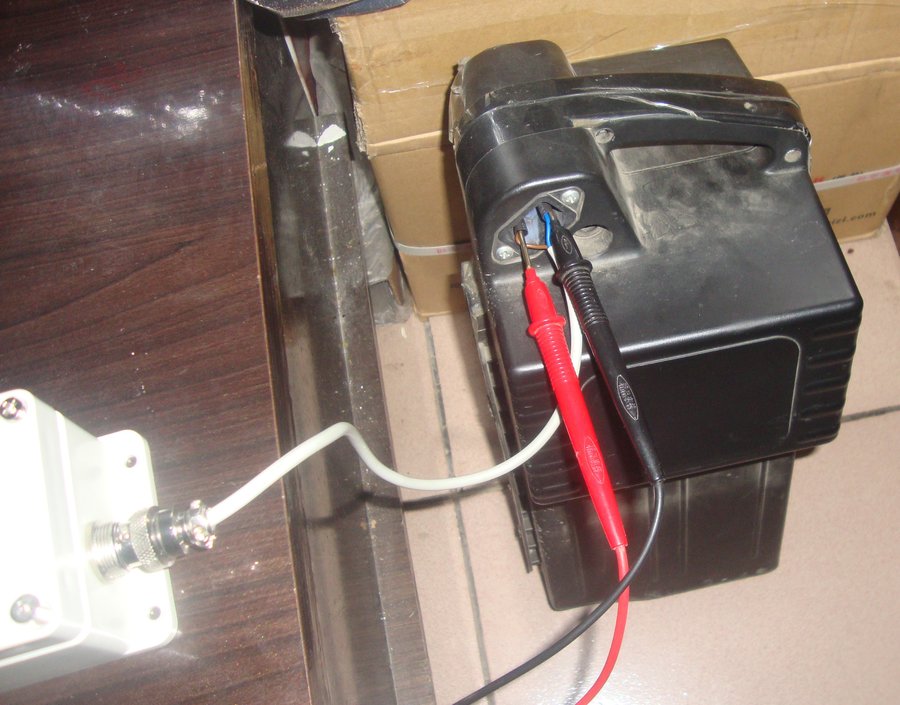

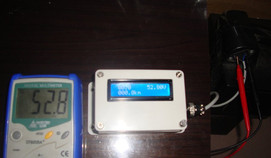

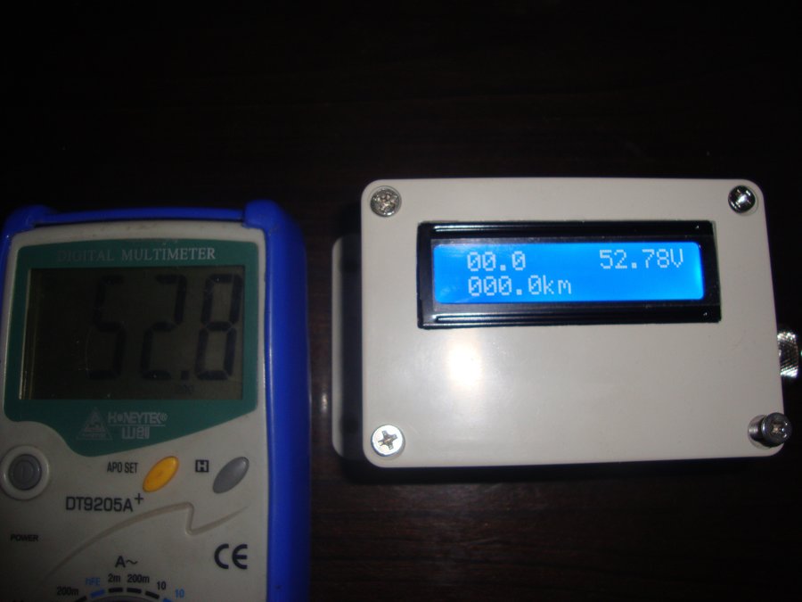

电源电压测量

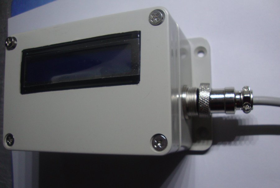

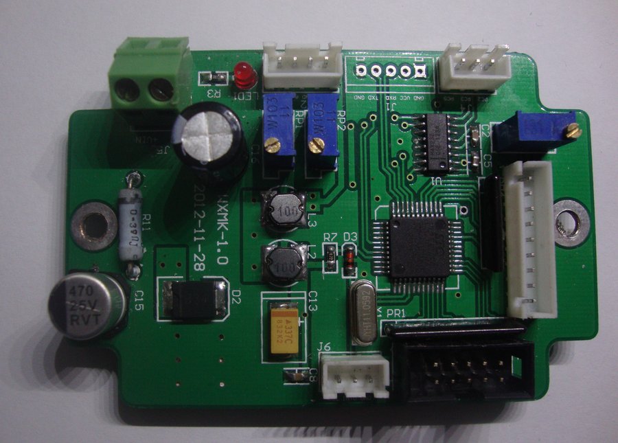

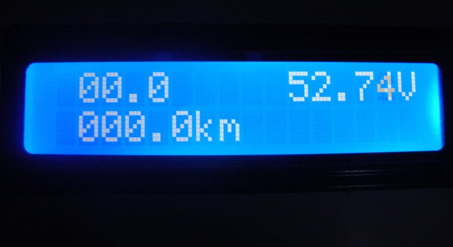

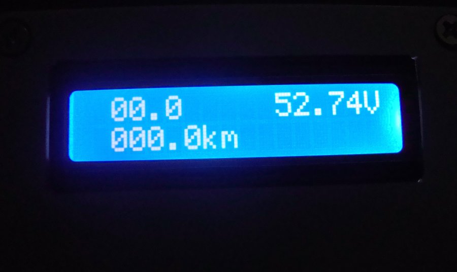

我同时做了一个电压、速度、里程表

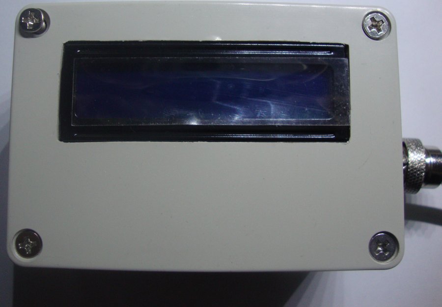

这是我设计的时速、里程、电压表控制板
手工开孔
发表于 2013-3-25 09:09 | 显示全部楼层
灰常不错!充电部分怎么做的?
LZ防水做了吗,看你的盒子是防水的,不过屏和航空头处的防水。。。。。。。
这个夏天是要经过雨水的考验的
 楼主| 发表于 2013-3-25 09:11 | 显示全部楼层
我是先高兴几天,随后做防水处理
发表于 2013-3-25 09:21 | 显示全部楼层
很不错,顶一顶,没看到有充电电路啊

很不错
什么做速度传感器,霍尔?
发表于 2013-3-25 09:23 | 显示全部楼层
防水,防震,固定,显示,一切都是问题。
DIY和产品是由区别的。我也一直想给电动车搞个这玩意。
1.防水,电动车风里来雨里去的,肯定少不了雨水淋,盒子防水,盒子接头的地方防水,都需考虑
2.防震,电动车颠簸的厉害,对焊点强度是个大考验
3.固定,这么大一个盒子固定在哪里?这个位置首选当然是车把,这样速度表才有意义
发表于 2013-3-25 09:31 | 显示全部楼层
貌似电池耐不住几个月
 楼主| 发表于 2013-3-25 09:35 | 显示全部楼层
电池我已用了6个多月了,充一次电可以跑60-70公里   充电器改天传图片
