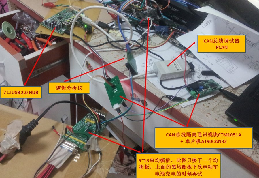

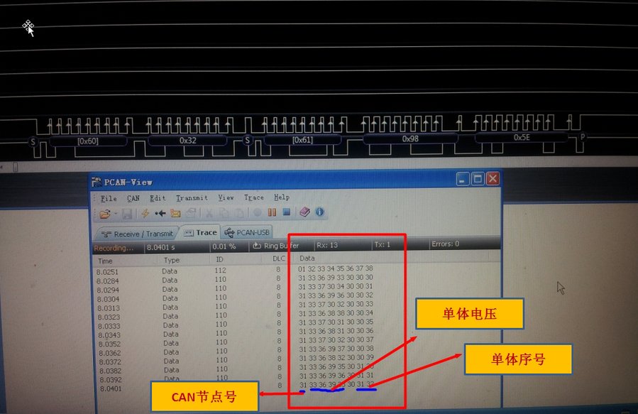

好了,下面是5~13串均衡板和CAN总线模块的通讯调试截图。
实现CAN总线分别发送指令给节点1和节点2,两节点分别发回对应13串电池的电压数据。
下一步实现:把CAN接收的电压数据通过UART输出,完成多个均衡板的CAN总线隔离通讯功能。
串口输出后面的内容,发挥自己的想象力了。
对了,图中CAN隔离通讯模块,下载程序可以当做CAN总线监视器,
自适应波特率(20k~1M速率)、自动识别CAN2.0A和CAN2.0B帧。UART输出,截图下次拷过来再上传吧。

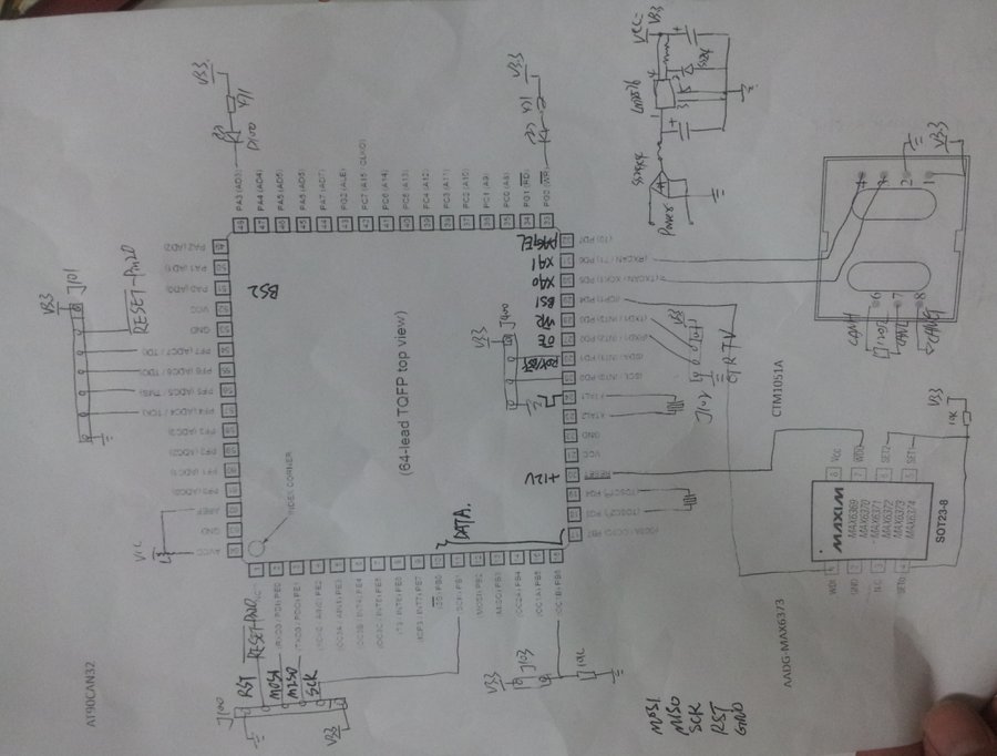

补程序和原理图2016-5-17
CAN隔离模块配套程序.rar (435.14 KB, 下载次数: 57) CAN模块PDF.rar (544.78 KB, 下载次数: 52) CAN模块原理图截图.jpg
