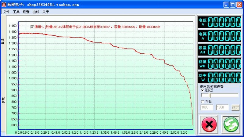

10.14: 1.rar (704.3 KB, 下载次数: 705)
1、修正了出血问题
2、修正了修正出血现象时导致的不能绘制功率超过10W曲线的bug
3、修正了偶尔的开始绘图时电压从坐标零点开始绘制的bug
4、增加保存串口号设置功能
5、增加能量计算功能(注意,暂停绘图时容量累加继续,但是能量累加会中断!)
6、增加“自动开始绘图”功能
