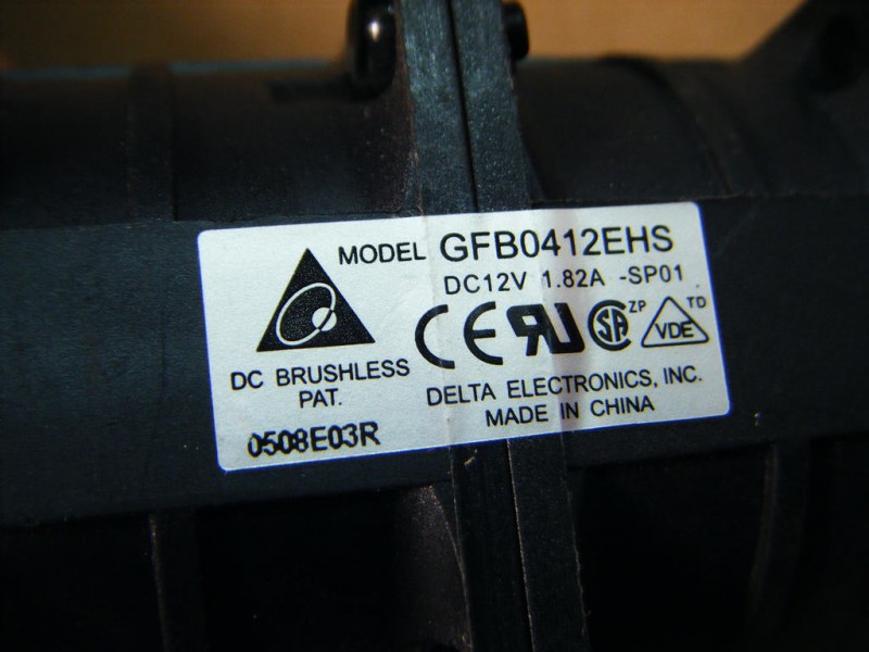

戴尔,HP服务器风扇 GFB0412EHS双层风扇 暴力风扇
发表于 2011-3-1 10:30 | 显示全部楼层 |阅读模式

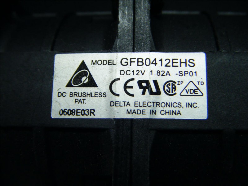

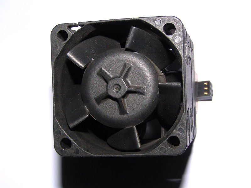

百度找的资料:
系列 :GFB
特点 :速度传感器(转速计)
端子 :4 引线
功率(瓦特) :15W
轴承类型 :滚珠
风扇类型 :管轴式(双)
气流 :27.3 CFM
额定电压 :12VDC
尺寸/尺寸 :方形 - 40mm L x 40mm H x 56mm W
风扇橙红是正极
蓝黑是负
其他不用理,
超级巨风量,应该是当今同类型数一数二的风扇了,本风扇功率超大,转速高,简直形容象飞机那样,使用时要注意安全,千万不要将手靠近风扇进风口,以防不测。还有千万不可酒后玩风扇,马虎不得。
要安静的买家请不要买,本风扇噪音可是59dB。
这风扇是小体积(仅40x40x56mm),超级大风力、大风量
注意:此物品从进口设备拆下,外观约7~8成新,风叶稍有灰尘,东西个个都测试,性能包好。随机发货,不挑不捡。
图片内物品都是实物;对二手物品成色敏感者,请别拍,以免产生误会.
超大风量大:(0.77m3/min), 噪音59dB,尺寸40mm x 40mm x 56mm,重量约90克。
内装两只独立电机(内共装4颗高速滚珠轴承),先从每分钟14000转的风叶进风,再经过每分钟10400转的逆转风叶增加风压。
接线方法:
风扇橙红是正极
蓝黑是负
其它多出线的都不用接。如随意接入电源,会损坏风扇。

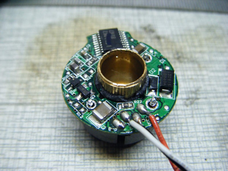

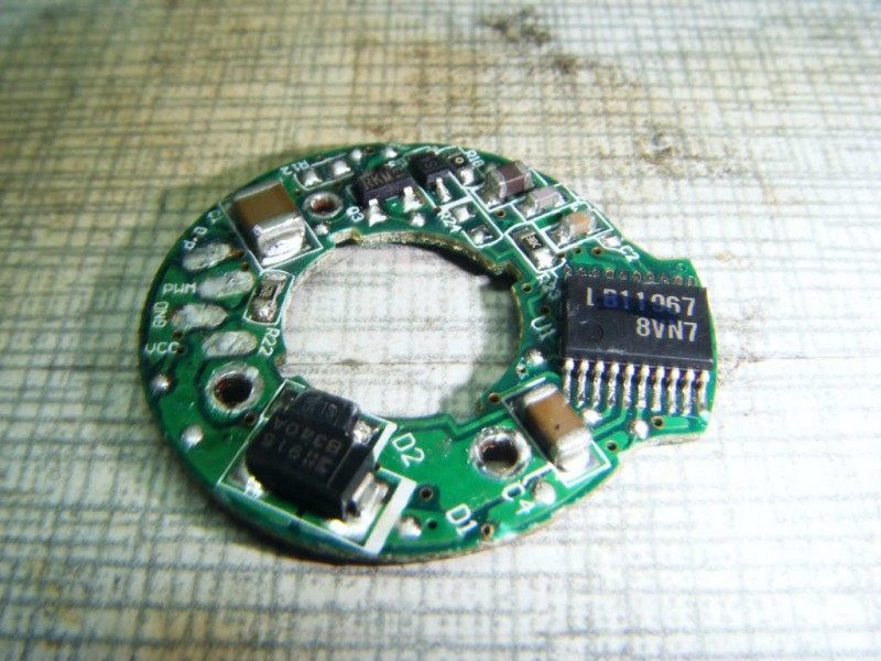

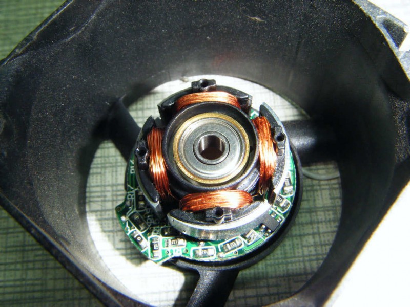

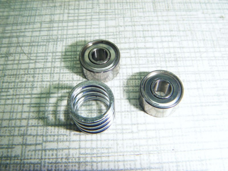

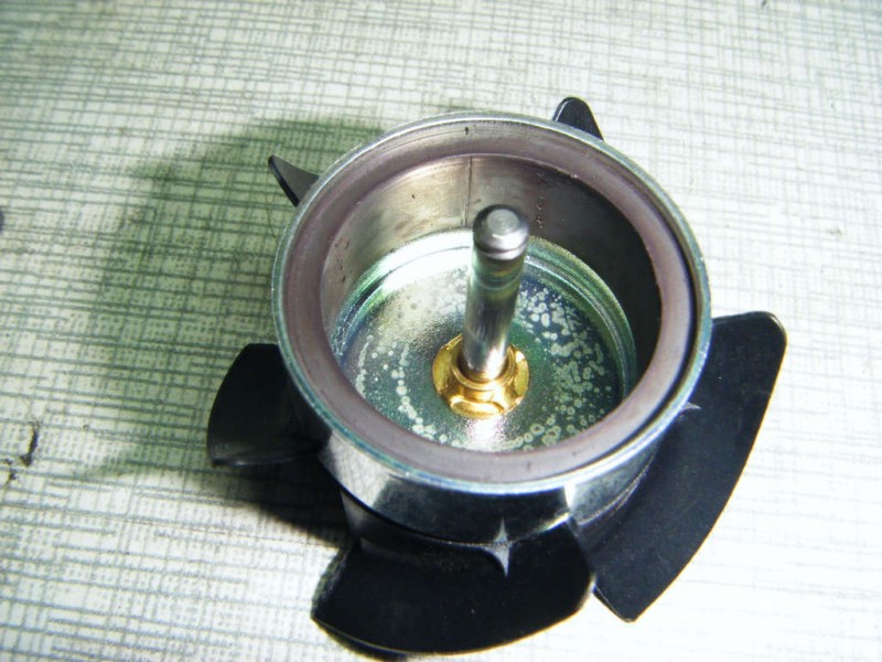

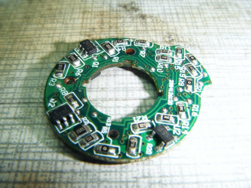

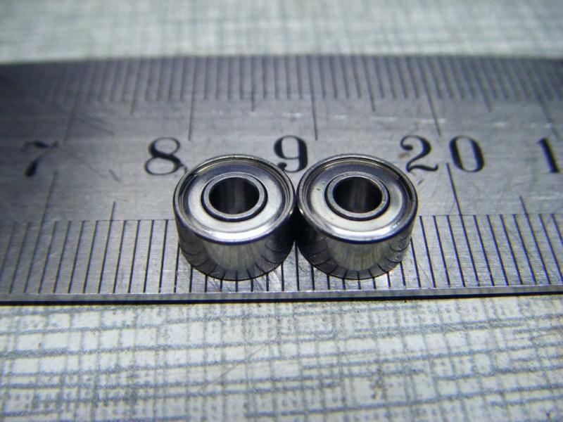

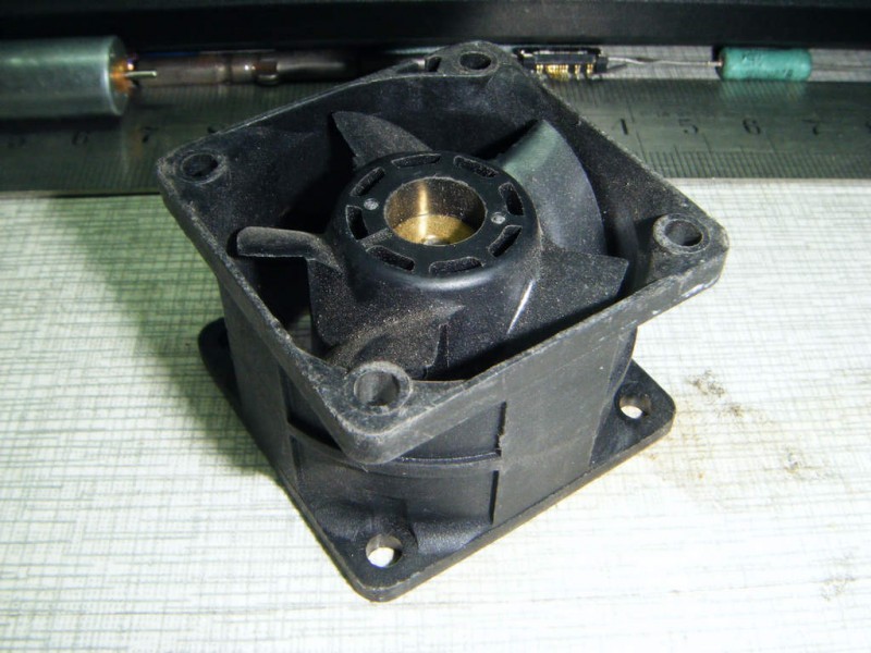

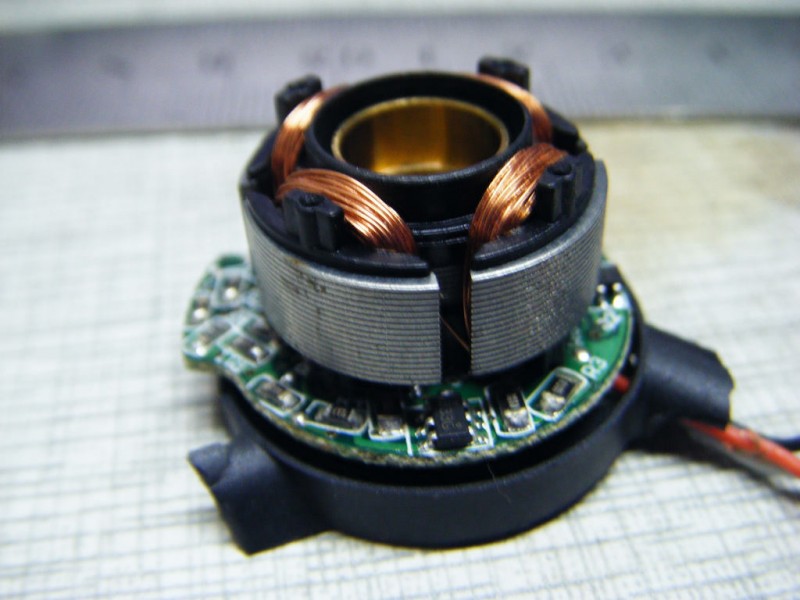

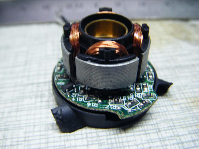

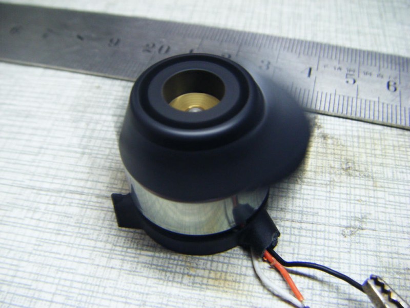

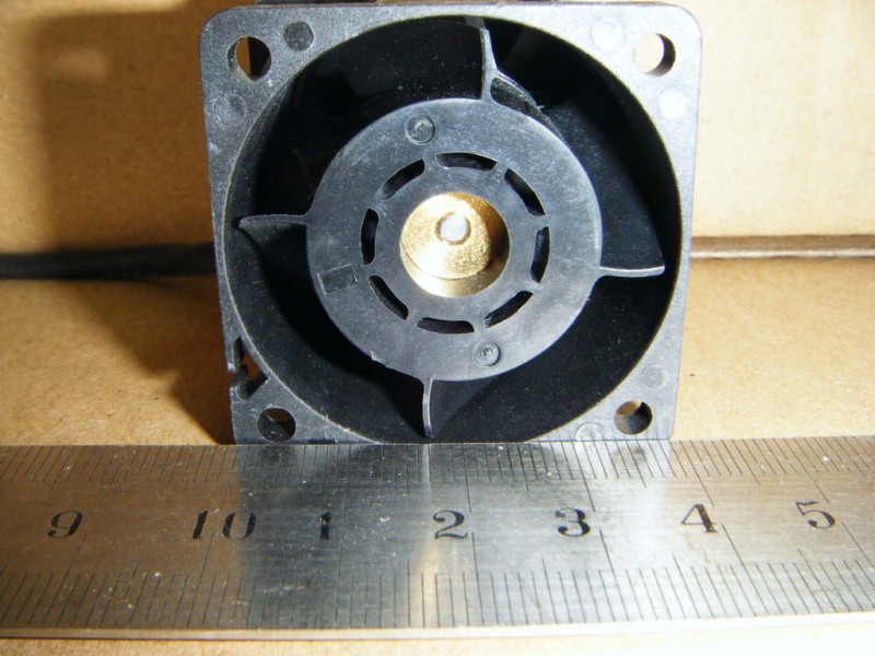

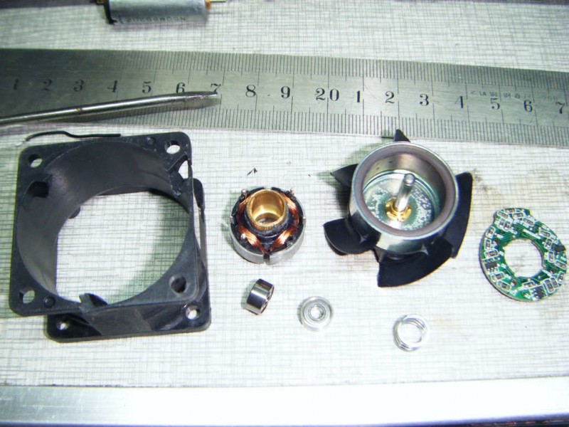

拆解图片,非常暴力!

轴承不错!

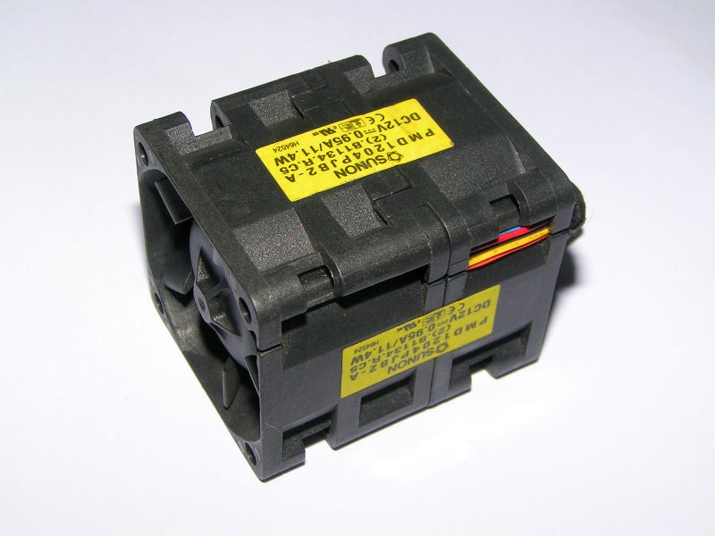

发表于 2011-3-1 23:03 | 显示全部楼层

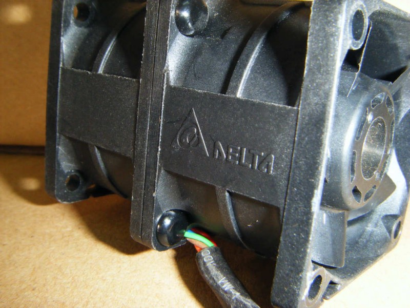

图来了,建硕还是建准忘了
