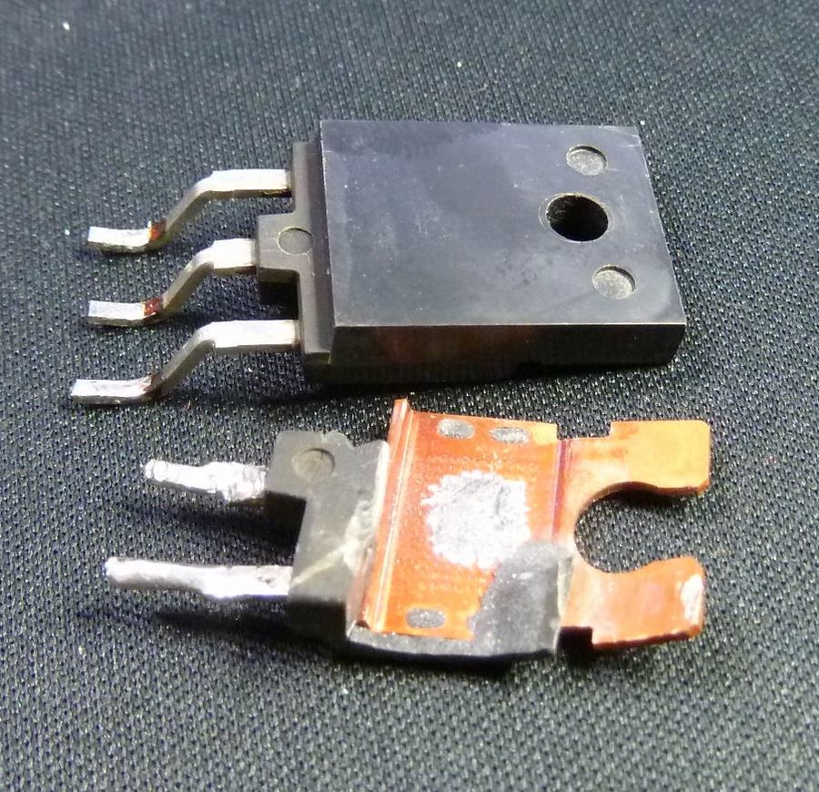

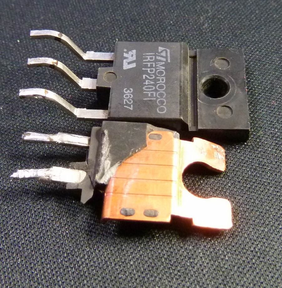

单管试验时挂了一个,敲开了

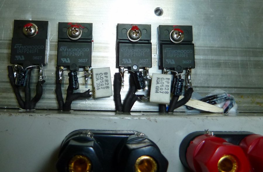

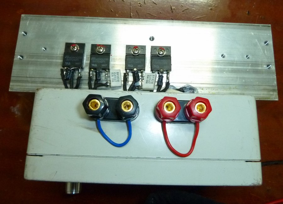

4个管子的分流电阻只串了两个电流比较大的管子的S脚,这个和图纸上不同,
请无视焊接接线工艺,开始弄的挺漂亮,自激后加了几个元件,就成这个烂样子了

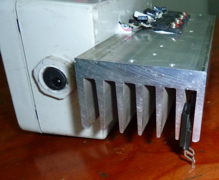

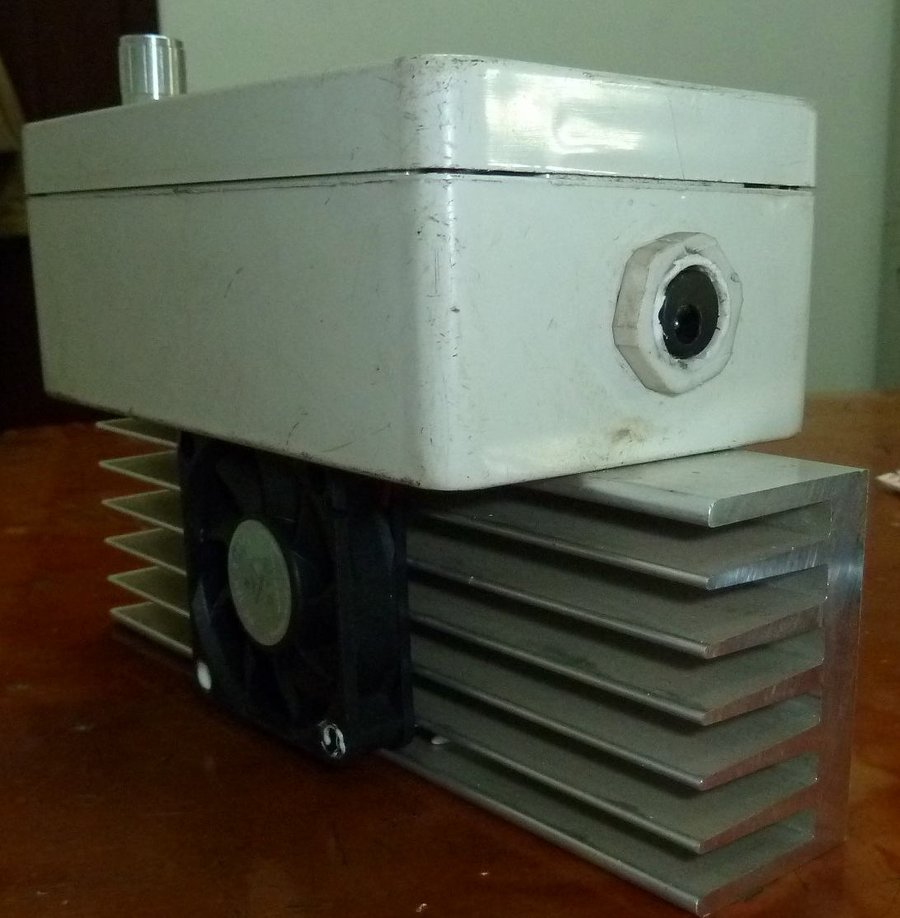

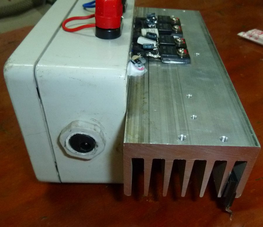

把盒子和散热器用螺丝连在一起了,很难看--
边上的是热敏电阻,控制风扇

1,散热器比较羡慕,够威武的!
2,散热器建议格栅向上,栅格反扣在下面,热空气不能自然利于流通,不过有风扇可以改善,
