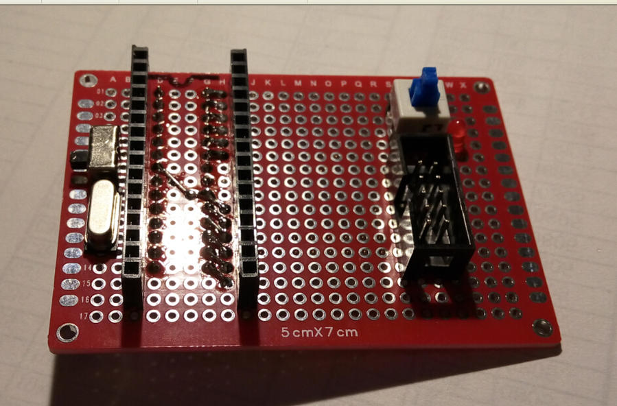

买的TQFP32座子是转DIP32的。烧AVR得做个转接。
飞线啊飞啊飞的
就是这个样子了。
一个标准ISP接口,可以直接插isp线烧录。晶振带开关。电源按键和指示灯。
底下转成了DIP28标准脚位。要是isp烧挂了直接上高压编程器。
