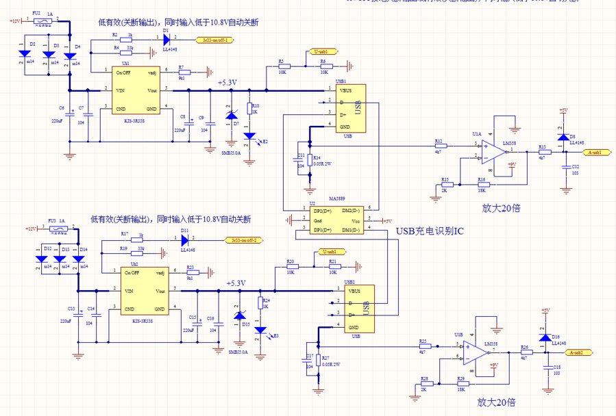

刚好,我也在D在车充,4-USB,同时显示每个人USB电流、电压,还有测温度与电瓶电压了,用4个3R33;用上USB充电识别IC(MA5889),在画电路中,大概如下, 1.png
发表于 2016-5-19 12:50 | 显示全部楼层
支持QC2.0或3.0是必须的。能显示电压电流就更好了。
 楼主| 发表于 2016-5-19 21:04 | 显示全部楼层
Joe_Black 发表于 2016-5-19 11:18
怎么还是只在想5V? QC2.0, QC3.0 也出了。 5V 充电慢得狠呀!
现在我手上用的,是2个3R33推2个QC2.0口 ...
目前快充尚未普及,
5V输出也是可以加QC的啊,这个不难,只不过QC协议IC实在太贵,有需要可以加,顺便问一下你用的QC协议芯片多少米,推荐一下,哈哈
个人感觉显示电压电流功能用途不大啊
