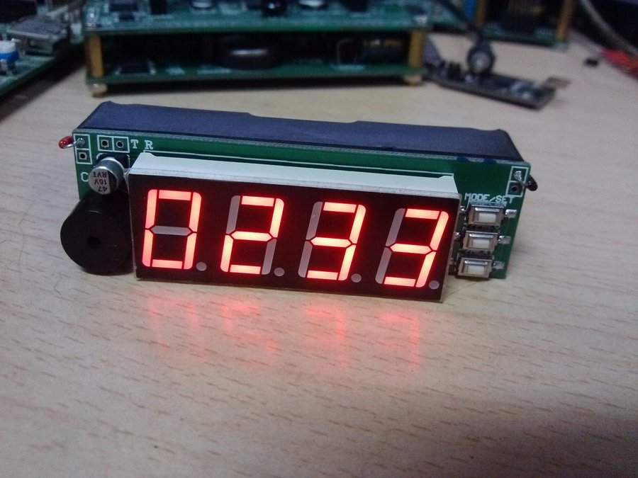

直接粘在18650电池盒背面,显得比较紧凑。
24小时误差30秒。
八级亮度。蜂鸣器可设置开启或关闭。
计时完毕进入掉电模式,电流小于1uA。
全部元件:STC15F104E、2片74HC595、3片104电容、47uF、4.7K、S8050、蜂鸣器、3个按键、0.56寸数码管。
有售。
编辑原因:改标题避嫌。

没意思,有输出,能循环才实用

   休眠后按启动键可重启。

   别老想着爆炸好吗?我是为我的期末考试做的计时器。
