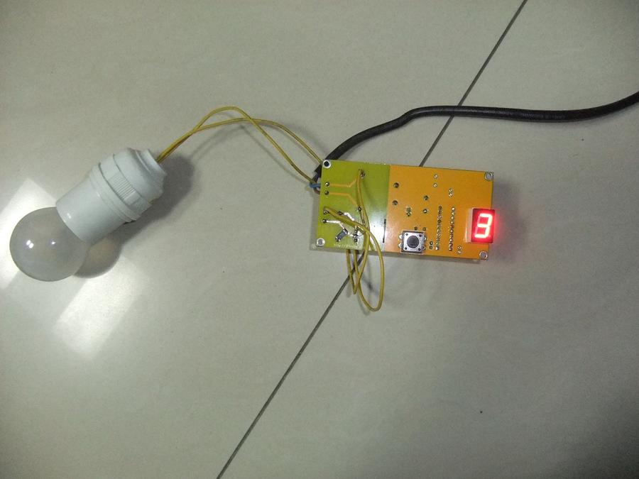

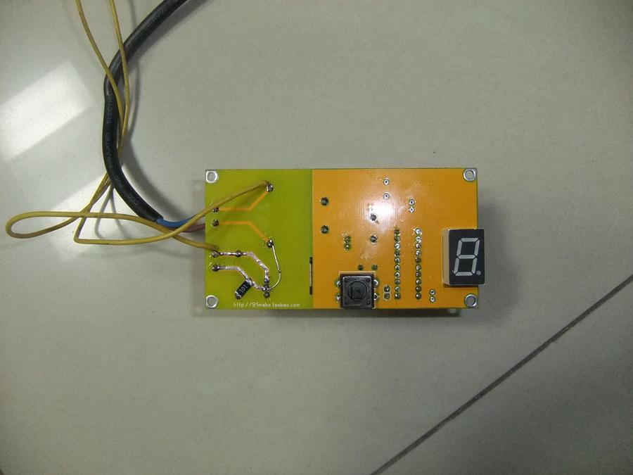

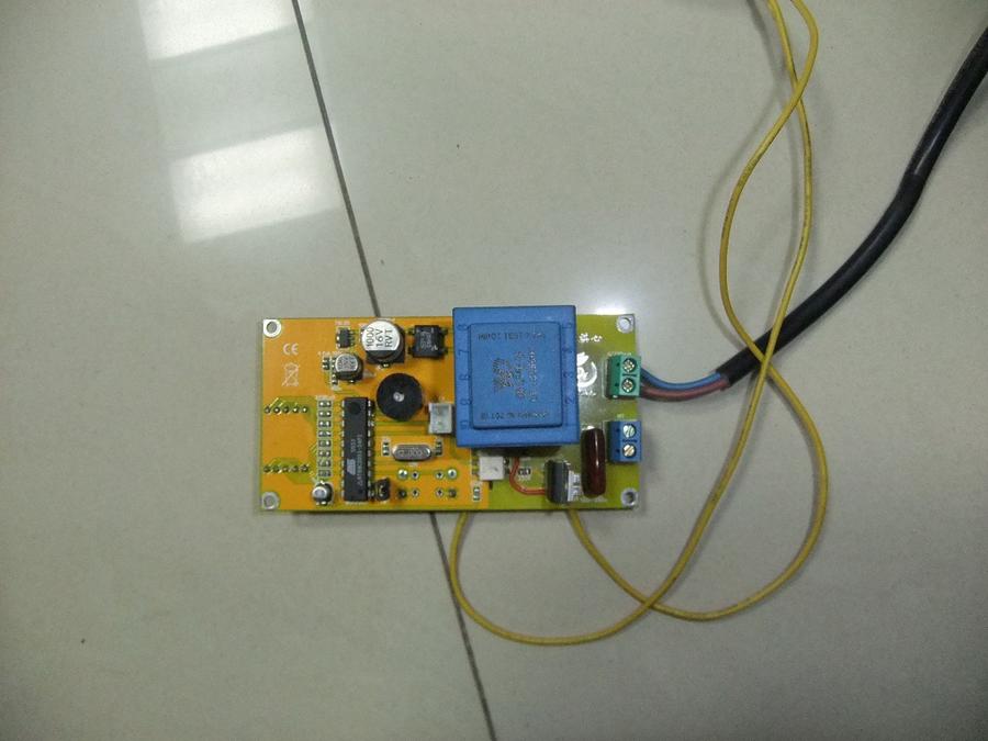

好久没来论坛了最进被单位抓去搞检查了郁闷言归正传东方兄最近老和我说电池焊接问题,正好我也对点焊机有点想法遂有了下边的这个点焊接控制器,画板子时候犯了低级错误飞了根线搞定

发表于 2013-12-17 23:12 | 显示全部楼层
控制时间,还是控制电流。
时间控制的  发表于 2013-12-17 23:23

发表于 2013-12-17 23:18 | 显示全部楼层
有电路图么?等详细介绍~
回复 1 0
 楼主| 发表于 2013-12-17 23:43 | 显示全部楼层
参考的文档发上来了,我就是参考这个做的控制器,给有需要的同志们

发表于 2013-12-17 23:55 | 显示全部楼层
链接 发表于 2013-12-17 23:18
有电路图么?等详细介绍~
楼上的猪共享了资料了。参考下吧。呵呵。

发表于 2013-12-18 06:53 | 显示全部楼层
支持出套件,自己配变压器就可以了,用坏的微波炉变压器改,提供控制板和电极部分,
