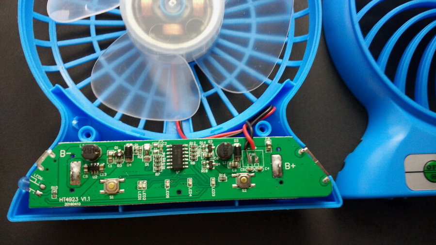

这次买了个10块钱的风扇给小孩子玩的,第三天就坏了。卖家爽快,垫快递费(12块钱)发回去退换了,谁知又没玩到3天就坏了。
两次损坏都在自己眼皮底下,小孩子单手拿着风扇,长按了开机键,风扇没反应,随之闻到一股焦糊味!
看着风扇做工还可以,卖家差不多都已经亏了两个风扇了,实在不好意思再发回去退换了。

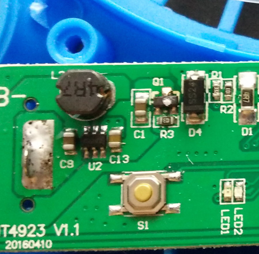

于是拆机了,发现里面Q1似乎是贴片三极管爆了,只留下了个丝印A。
参考Q4是A2SHB,上午把Q1换过AO3400和A2SHB测试还是不行。也许是这个场管坏了“连累”其他元件也烧坏了。
请有买本款风扇的麻烦一下拆掉4个螺丝帮忙看看Q1的丝印是什么!
同时提请买此款风扇的坛友注意,开机键一定不能长按!真不知道哪个“砖家”设计的这种拍砖电路!

在三极管两头并个二极管,防马达产生的反向电压击穿三极管。我的买回来就并了一个二极管及电容在Q1处.貌似你这个的电路和我那个不同?

我买的也是金正的,电路布局好像不一样的,但是也有Q1这个元件,上面写的是A1SHB,和Q2是一样的。
 楼主| 发表于 2016-5-27 23:44 | 显示全部楼层
多谢!我这个板子居然没有找到Q2,Q3是2300,Q4是A2SHB
 楼主| 发表于 2016-5-28 08:38 | 显示全部楼层
确认就是A1SHB !隔壁论坛同款坛友已查出。
多谢!!!
 楼主| 发表于 2016-5-28 17:02 | 显示全部楼层
Q1换了,上电测试,最右边的C8和D3又冒烟了,得了,有时间自己用移动电源升压板改掉算了
