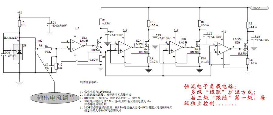

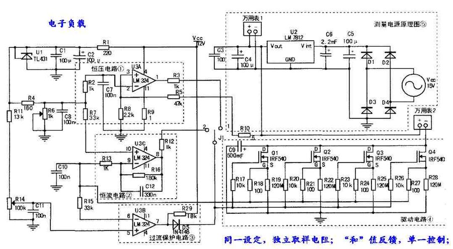

最近,要做一些在高温条件(50℃)下,作为“老化电子负载”使用的“小设备”。
鉴于不方便散热,准备采用多个MOS功率管进行扩流,以减少功率管的温升。
在基本上满足技术要求电路要求的条件下,电路不要“太复杂”;
要考虑有“CC/CV”两种(手动)控制方式......
不考虑使用单片机;
但是,可不考虑“电路成本”问题。
一般情况下,最简单就是使用多个MOS功率管“直接并接”(共用取样电阻)的运放反馈控制方式电路。
但是,看到两个“相对复杂”的扩流控制电路(如图):
一个,是“电流跟随”控制电路:
一个,是“电流取和”反馈电路:
不知道,有没有对此有所了解和愿意讨论的朋友?
它们的“优缺点”是什么?
谢谢先!!!

其实关键点就是MOSFET的离散性。
假设MOSFET的一致性是理想的,那么直接并联使用就可以。但实际上同一型号、批号的MOSFET,Vth等参数都会有差别。这也是顶楼的两个图都做了复杂程度不一的的处理,以避免MOSFET的损坏。
先说第二个图,栅极、源极都增加了个电阻,之后进行并联。这种方式使用元件少,但相对来说容易损坏,而且还需要对MOSFET进行匹配。
第一个图是最好的,相同控制电压下,MOSFET的电流只与源极电阻有关,并且均与第一个MOSFET的电流相同。此外,这种方式无需对MOSFET进行匹配测试。元件数量较多,这是不可避免的。俺前段时间给人设计的电路就采用的这种方式,参考的是ST的一篇AN,用MC做过仿真,感觉很理想。
如果冯老需要一个耐用的,俺建议还是采用第一个图的好。毕竟运放也没几个钱,虽说元件多了些,但MOSFET的损坏几率至少会比第二个低一个数量级以上。。

的确,复杂有复杂的“道理”!
您能否具体解释一下此“跟随”电路的原理?
我不明白的是:
为什么“后面三个独立的控制电路”,要去“跟随”第一级的电流取样端(U1A_2)?
为什么不可以“四路”都“共同”去接到“设定电流(电压)值”处(U1A_3)
如果,把后面“三个独立控制电路”的同相端,都接到 (U1A_3)处,效果会怎么样??

回复 6# 无锡风
    从理论上讲,都接到 (U1A_3)处和都接到Q1的源极是没有区别的。但实际上运放还有失调电压的问题,这会导致其它级的电流稍大于第一级。从这一点来看,第一个图这里设计似乎有误。
不过从元件的温度特性上考虑,又有一定的作用,话说俺现在对各个模块之间的温度-电流关系也有些迷糊,暂时也只能做到那个程度了(数学不好,头疼)。
此外还需要注意MOSFET是电压控制型器件,运放的反相输入端到输出端最好是加个几十pF的电容,有利于电路的响应速度。
正确的方法是用同一型号、同一批次MOS管在G(或串接小值电阻)、D极直接并联,S极用等长的导线汇接到一点,利用MOS管正温度特性作补偿,可取得相当完善结果。实际上功率电子产品中大多都是这样做的。多看看大公司产品和电路。
