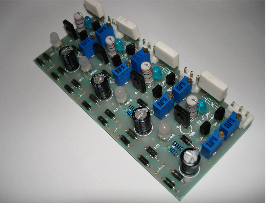

在网上看到了一款锂电平衡充电路,是分立元件的,算了一下,成本还不高,很感兴趣,节前做了几片4S锂电平衡充
PCB板,过节在家做了两个。根据不同的接线方法,可给3.7V~16.4V锂电池;既:1S(1个16.4V)~2S(2个8.4V)~3S
(1个8.4V2个4.2V)~4S(4个4.2V) 各种规格的锂电池、锂聚合物电池或A123电池充电。供电:可直接使用12V蓄
电池供电,也可另配家用电源适配器或车载电源适配器供电。

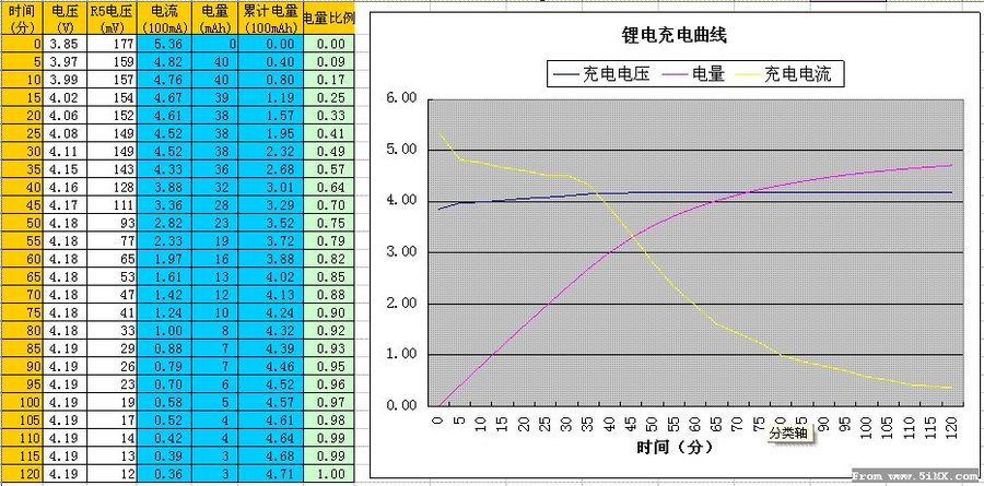

6、由于U2将电池电压牢牢控制在4.18V,而充电电流不断减小,因此R7上电压不断减小,逼近4.18
7、当充电电流小到一定程度时,R7上电压不足以维持U1导通,此时D5红胆熄灭,D5纯绿色,电池彻底充饱!

PCB:

充电曲线图:

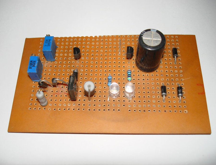

我用面包板手搭的电路:
用4S锂电平衡充PCB板做的:

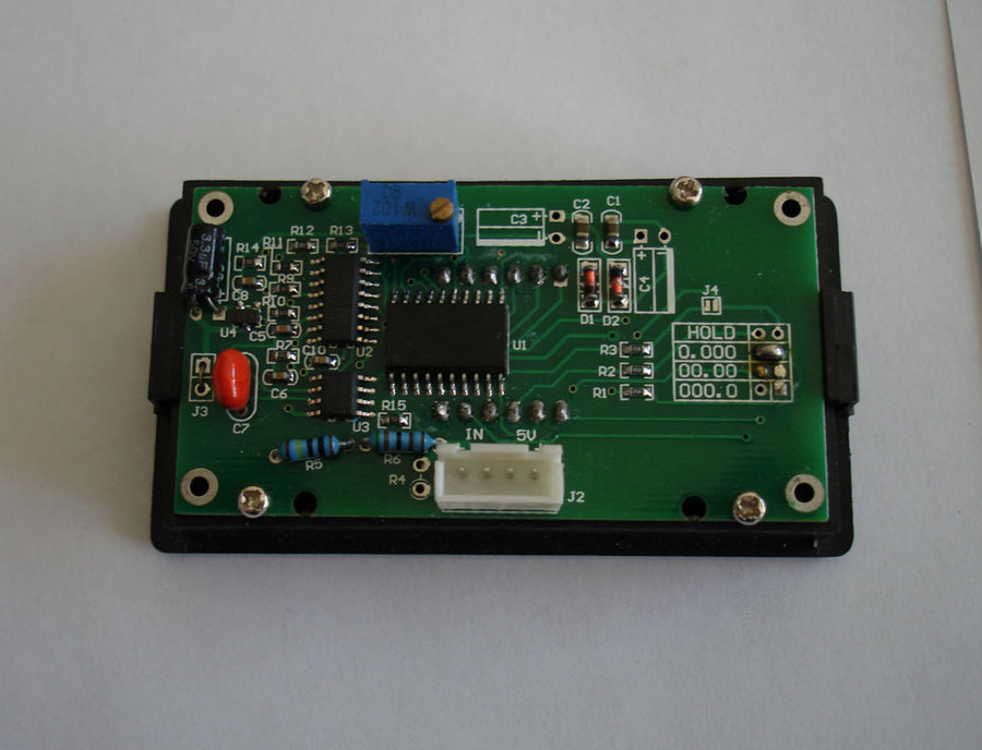

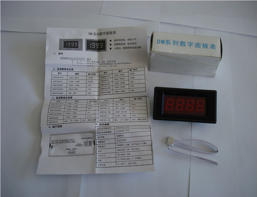

3S锂电平衡充使用数字面板表接线图:
数字面板(直流数显电压)表:量程: -19.99V~~19.99V
