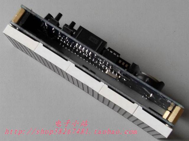

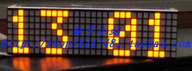

以前看到苹果做的电子钟,感觉非常好,联系苹果好久,估计最近比较忙,一直没有回复,正好最近老沈出售此样式的点阵模块,于是买了一批,参照苹果的电路,增加了闹钟及温度功能,制作出此电子钟,现将参照苹果发布的V1.0版本功能的仿真文件发布,里面有源程序。
此程序是我学单片机软件以来写的第一个完整的程序,得到了北京一网友大力协助,特表示感谢。
实物图片
仿真文件下载地址
仿真.rar (63.12 KB, 下载次数: 1689)

 楼主| 发表于 2009-7-2 09:06 | 显示全部楼层
呵呵
DS1302的管脚更改了一下
你把仿真文件中DS1302的管脚分别移到P3.4、P3.5、P3.6上就可以了
我已经公布了苹果发布的V1.0版本功能的源代码
