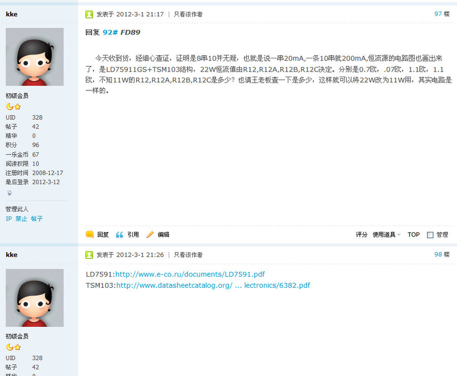

版本号59.ARDLP.001,默认限流电流=0.32a,功率=11W,输出限流电流可调,最大范围=0.20a-0.82a
版本号59.AMGLP.001,默认限流电流=0.40a,功率=15W,输出限流电流可调,最大范围=0.20a-0.82a
版本号59.ARDLP.003,默认限流电流=0.49a,功率=17W,输出限流电流可调,最大范围=0.40a-1.10a
版本号59.AMGLP.003,默认限流电流=0.76a,功率=22W,输出限流电流可调,最大范围=0.40a-1.47a
版本号59.ARDLP.004,默认限流电流=0.63a,功率=19W,输出限流电流可调,最大范围=0.36a-1.29a
用500欧的多圈微调电位器更改,可以直接把电位器焊上去,也可以把R12A,R12B,R12C电阻拆下来再焊上去,不拆掉原来的电阻,区别只是不能把电流调到最低值,不拆掉原来的电阻,电流最低只能调到默认的电流值,比如版本号59.ARDLP.001,默认限流电流是0.32a,如果把R12A,R12B,R12C电阻拆下来,换上500欧的多圈电位器,输出限流电流可调,最大范围是0.20a-0.82a,如果不拆掉R12A,R12B,R12C电阻,那么输出限流电流可调,最大范围是0.32a-0.82a
按照图示的电位器位置,逆时针亮度高,顺时针亮度低,开始换上去时需要小心翼翼的逆时针慢慢调整,开始需要调整很多圈,等到亮度有变化时再慢慢调整,调整幅度不能太大,否则会烧坏LED灯

LD7591 的第一脚 INV  应该是使能跟调压(调电流)的,我手头没有这种板,王老板可以试试,能不能,找个3296 找个大点的 比如100k以上的,中间脚接第一脚 inv  两边一个接第八脚 另一端接地,调整一下试试!能改变电流吗,用多圈电位器调整取样,总觉得有点不可靠!!要是能调,就可以把取样电阻改成最小值,可以大范围调整电流了!!
发表于 2012-3-13 19:02 | 显示全部楼层
多圈电位器调整取样,输出的电流都有经过这个电阻功率够吗,会发热的,总觉得有点不可靠
