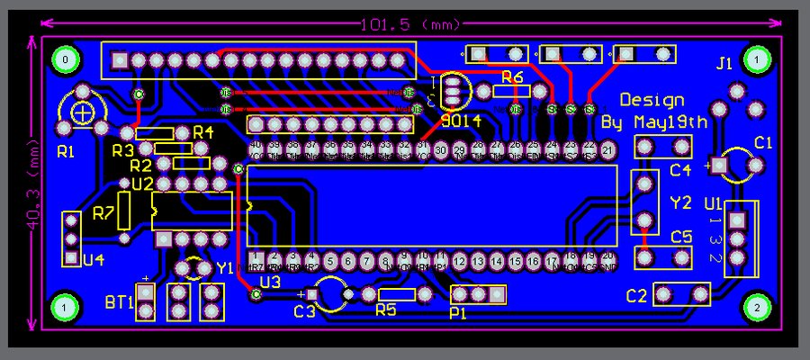

用DXP2004画的PCB ,大小和屏完全匹配

原理图和PCB,DXP2004画的
