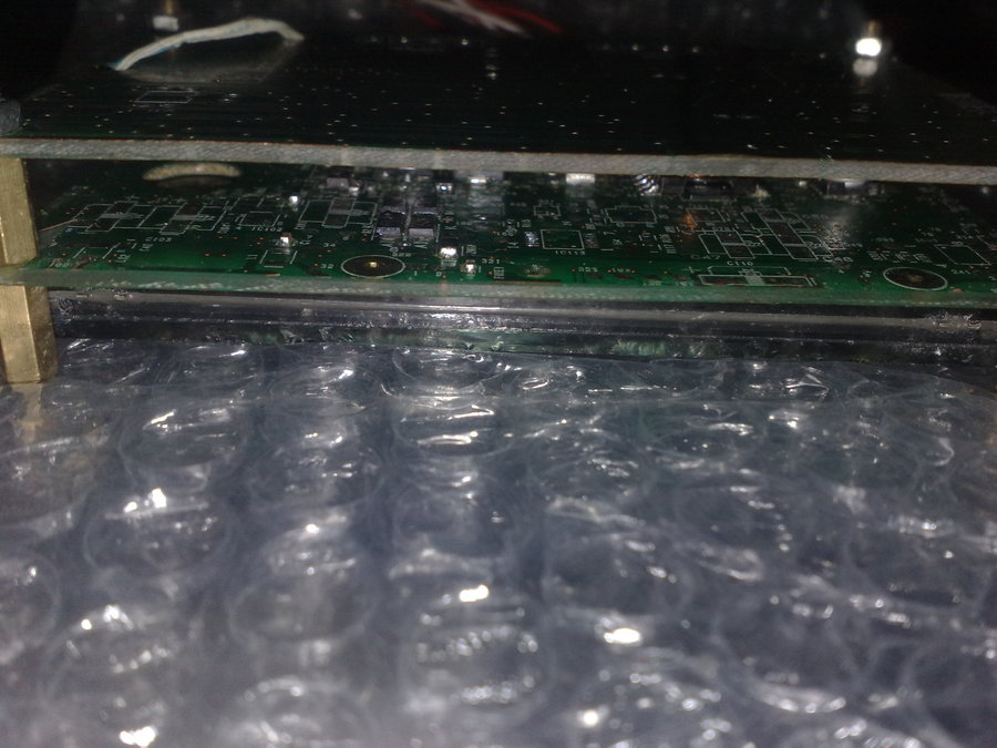

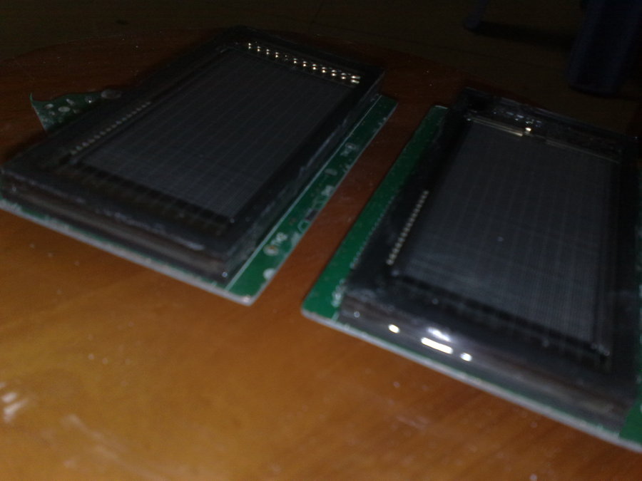

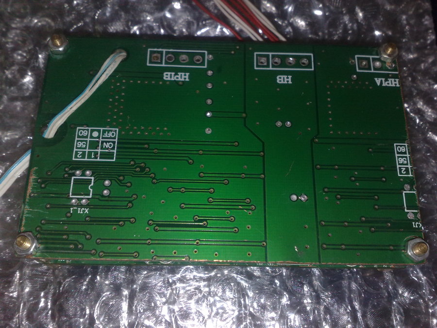

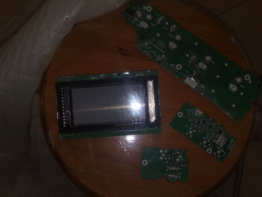

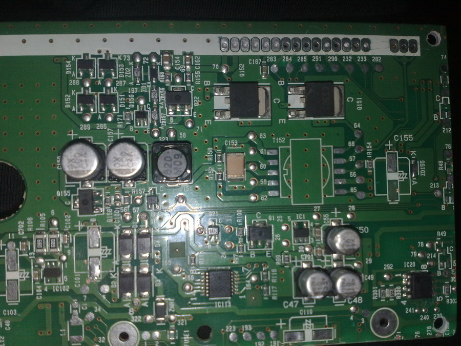

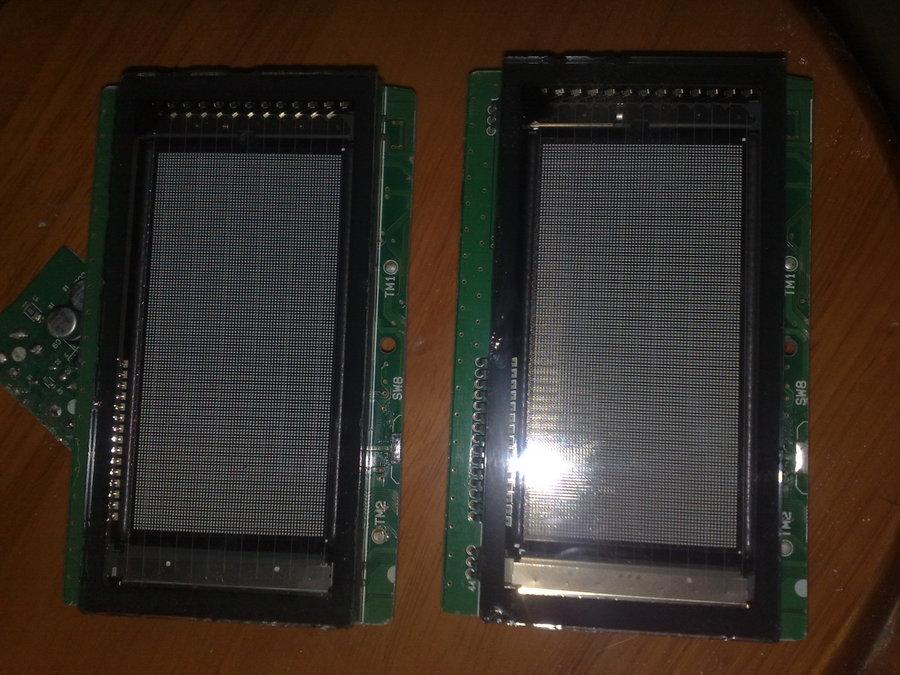

12864VFD我这样拆卸了.

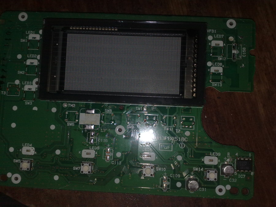

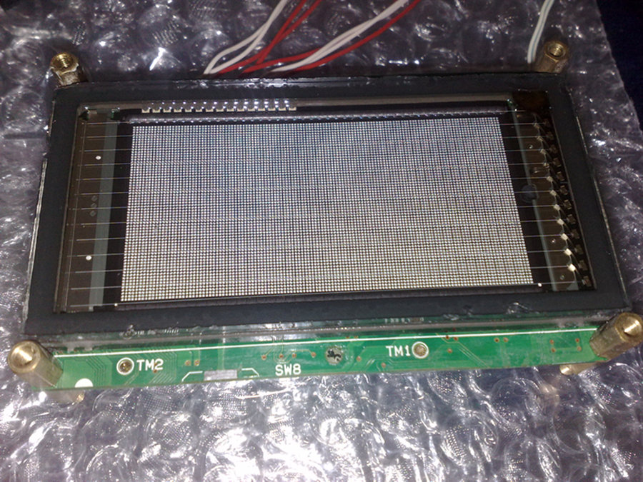

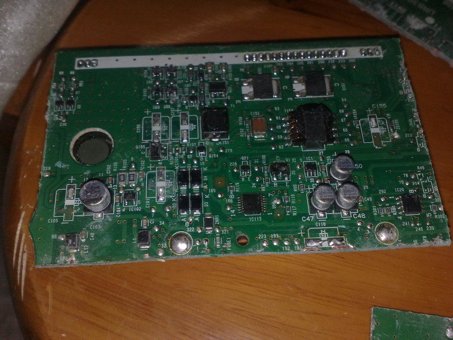

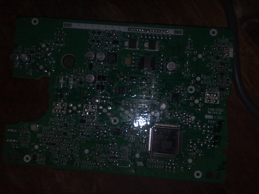

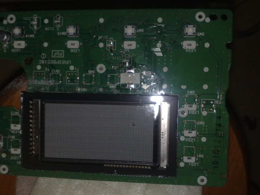

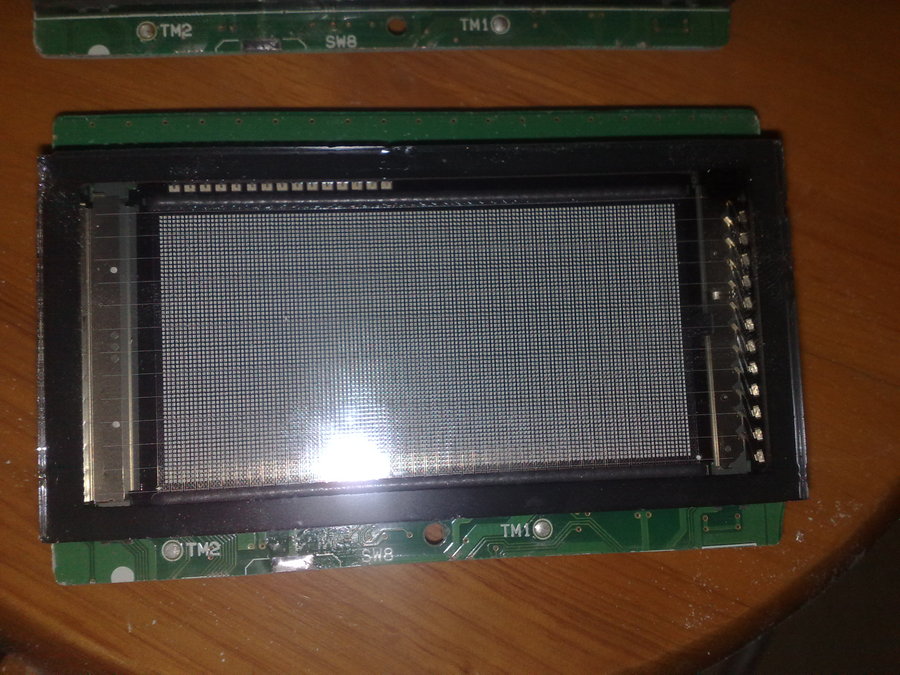

发表于 2012-5-20 13:01 | 显示全部楼层 |阅读模式
上图吧.试了一下,可以用. 复件 201205014502.jpg 201205014491.jpg 201205014492.jpg 201205014493.jpg 201205014498.jpg 201205014497.jpg 201205014495.jpg 201205014494.jpg 201205014499.jpg 201205014500.jpg 201205014501.jpg 201205014502.jpg 201205034508.jpg 201205034507.jpg 201205014505.jpg 201205014503.jpg

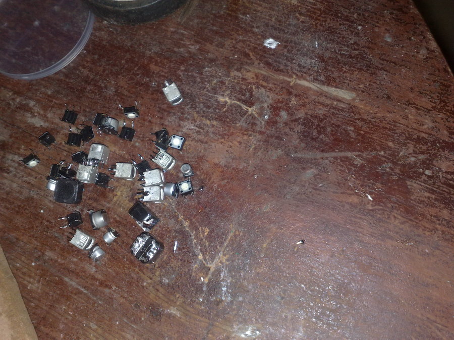

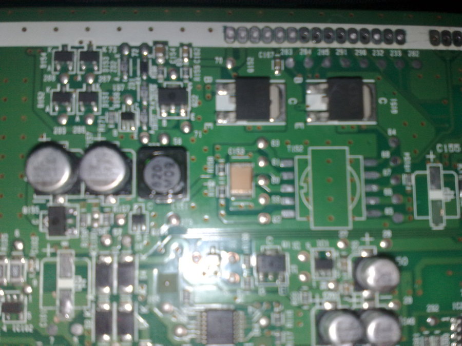

发表于 2012-5-20 13:08 | 显示全部楼层
贴片铝电解不好拆哇
 楼主| 发表于 2012-5-20 13:19 | 显示全部楼层
还行.热风枪最好.我用电烙铁

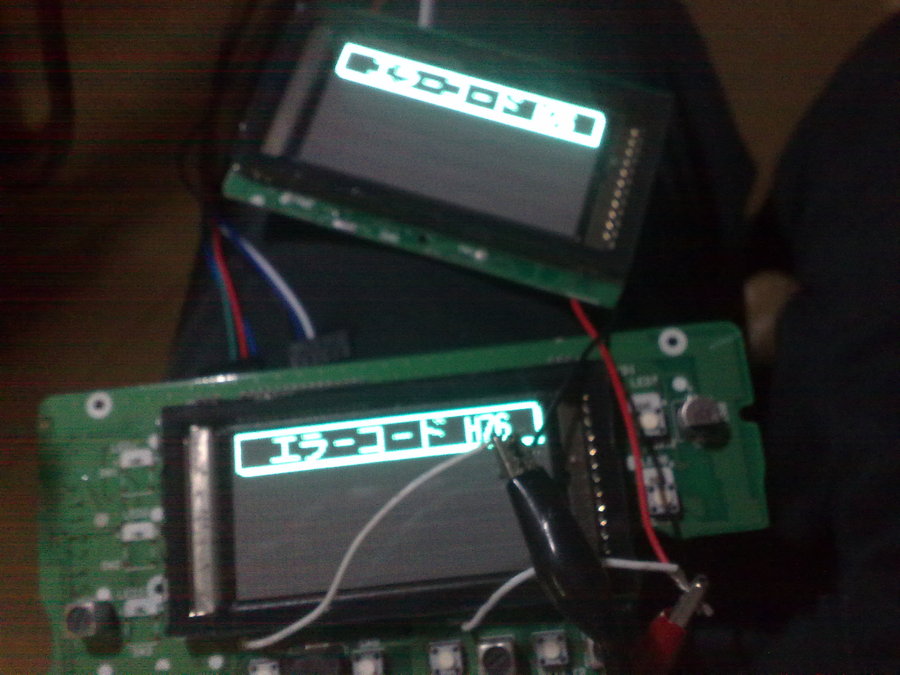

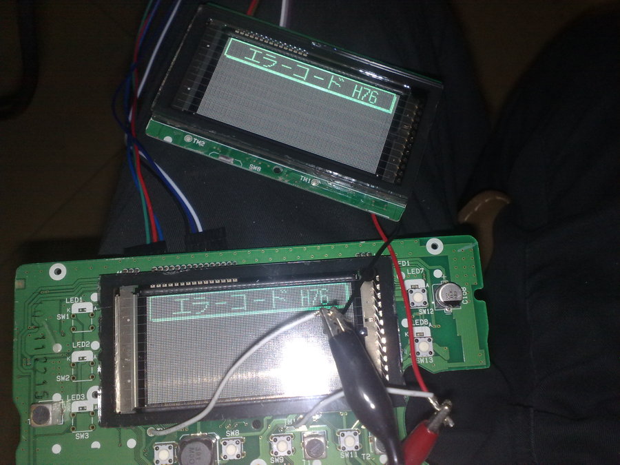

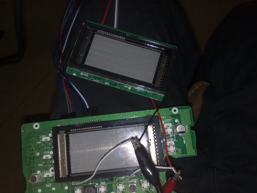

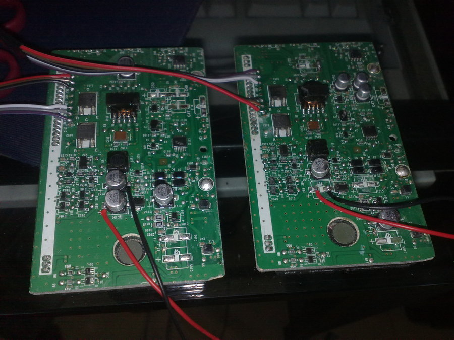

 楼主| 发表于 2012-5-20 14:00 | 显示全部楼层
 楼主| 发表于 2012-5-20 14:10 | 显示全部楼层
回复 5# MJG365
发表于 2012-5-20 15:10 | 显示全部楼层
请教一下
贴片铝电解,应该怎么拆?
我总是拆坏掉
发表于 2012-5-20 15:29 | 显示全部楼层
套用现在流行的话说,包拯很黑
 楼主| 发表于 2012-5-20 18:00 | 显示全部楼层
回复 7# jigsaw
    由于原板可能是无铅焊的.所以我先在贴片焊点上加焊有铅焊丝.这样好拆一点.要不直接用风枪,温度高一点就行了.
发表于 2012-5-20 18:25 | 显示全部楼层
真的很棒啊,这样只要是有切割工具,就很好整,而且这样的对vfd的伤害最小(不算切割片共振的话),不容易拆坏,我曾经想用树脂切割片切开,不过最后放弃了,铜层太后,还是FR4-1.6mm的板子
