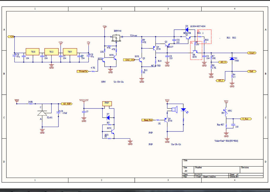

之前做了一个STC的数控电源,很多朋友反馈说板子太大浪费覆铜板,
原帖见:
https://www.yleee.com.cn/thread-17447-1-1.html
于是接受大家意见,把PCB改小,基本是原来的一半大小,配了盒子。
螺丝拧上了,就不打开了。这次使用了一个电源的壳子,更小的风扇,加上了开关,预留了编程的口子。
软件也做了很大升级。

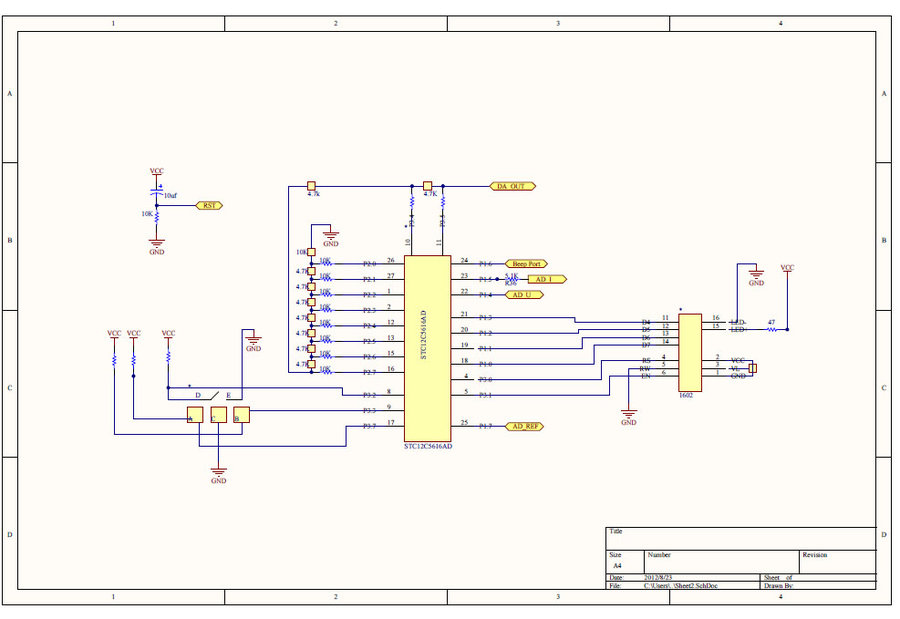

线路图是在本坛的M8数控电源的基础上,稍加改动。跟大家分享一下,图画的不好,初学,勿砍。

看不懂。模拟部分搞那么复杂干嘛呢

回复 4# benli
   右面有一个硬性的限流
   mos和晶体管配合是不是为了解决开机的电压瞬间较高问题.....mos只作为开关适用
