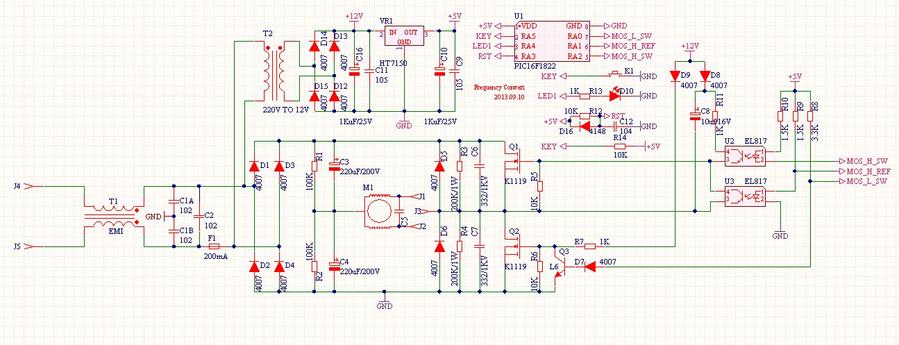

过塑机速度太快了,于是买了一个低转速的电机,结果装不上,没办法只好改频率了。
电路图是网上找的,原先用的是2051,我改成了pic单片机
程序

RE: 过塑机改造 附程序2051好 pic没有卖的 您还是改回2051吧

 楼主| 发表于 2013-9-15 07:34 | 显示全部楼层
我是参考传送门
https://www.yleee.com.cn/forum.p ... =%C8%C8%D7%AA%D3%A1
