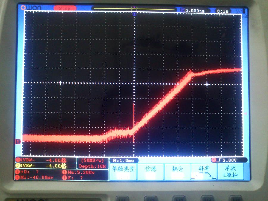

昨日看了junyee发的总算让DP50烧了个手机啦,哈哈哈一贴。
顿然醒悟,貌似没测试过短路状态下电源的工作状态。
之前只测试过开关机。
所以今天特意测试了下,以免走dp50走过的路。
特意选了一个跟junyee一样的电压,方便大家对比。

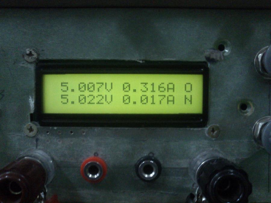

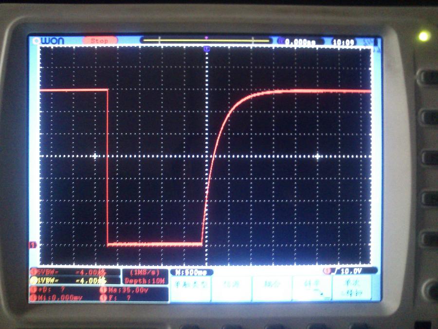

先来个温柔的300ma。
还算漂亮,没有过冲,就是这上升速度有点慢。
大约耗时700ms。

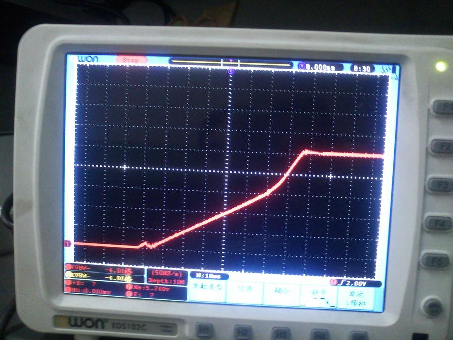

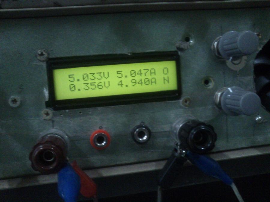

再来个暴力点的,5a输出。
有没有看到区别,上升速度加宽了很多,这是因为这个电源限制的是输入电流。
所以设定电流限制了电容充电速度。
目前这个上升时间跟dp50跳高压的时间差不多。

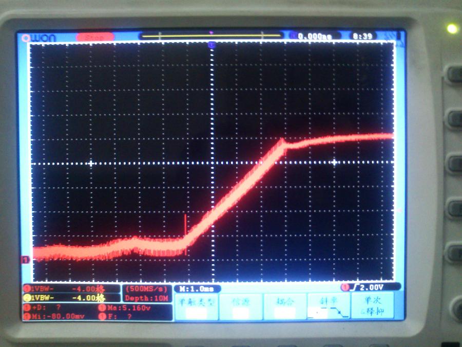

放大一点看看,上升的尽头有一个点刚刚触碰到5v的线。
我理解这个点应当是恒流转恒压的地方。
再重新采集一次,还是刚刚触碰到5v的线。
仔细看这可是500m采样率,时间间隔只有2ns。
心里美滋滋的,这下铁定是不会有过冲了。

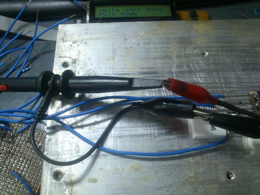

测试方法,输出端短接,尽量降低短路电压。
图省事,测量端接在输出线端。
如对此测量方法有意义,烦请悉心指正。
我这个开关电源是30k的,最快稳定时间大约在3ms左右。
3r33是350k的,理论上比这个反应速度更快才对。
dc电源调节速度受限制于pwm频率,不可能高于dc频率。
一般在100个波左右稳定就很保守了。
所以我认为,dp50目前只是系统参数没有调对而已。
过冲并不是apachectl所说的无药可救的绝症。
由于我这里改造所用的开关电源模块千差万别,所以当且仅当只能代表我这一个电源的特征。
忘已经改过这个电源的坛友一起测试一下,看看通用性怎么样。
简单一点可以用led,设定到led的极限电压,电流调到5a,然后短路释放。
烧几个led应当还是可以接受的吧!
短路电流响应速度还是别测了,一准很难看,这输出并着x000uf电容呢?
之前测过一次,基本取决于电容放电速度。
这点dp50也一样。
要解决只能用dc+线性的方式。
若是想用dc+线性的方式同时获得效率和波纹的朋友建议别妄想了。
你能得到的只是线性的响应速度而已,波纹什么的不可能有什么提升。

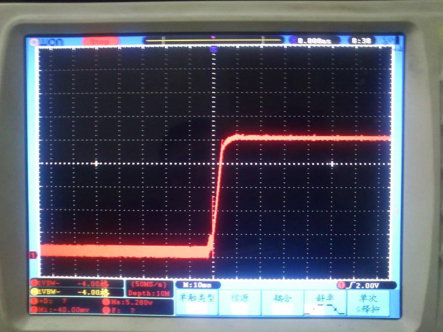

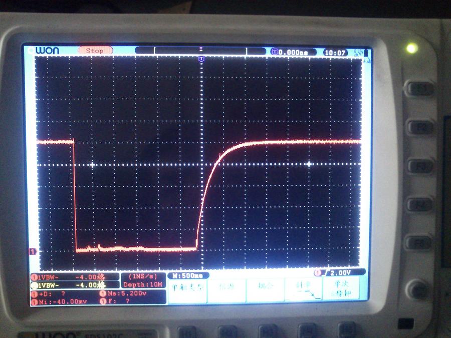

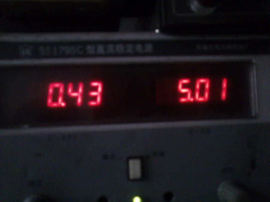

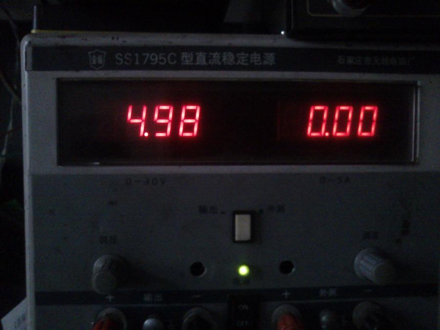

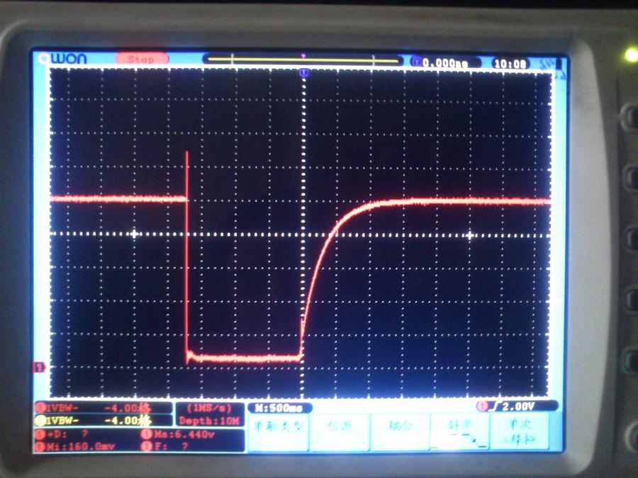

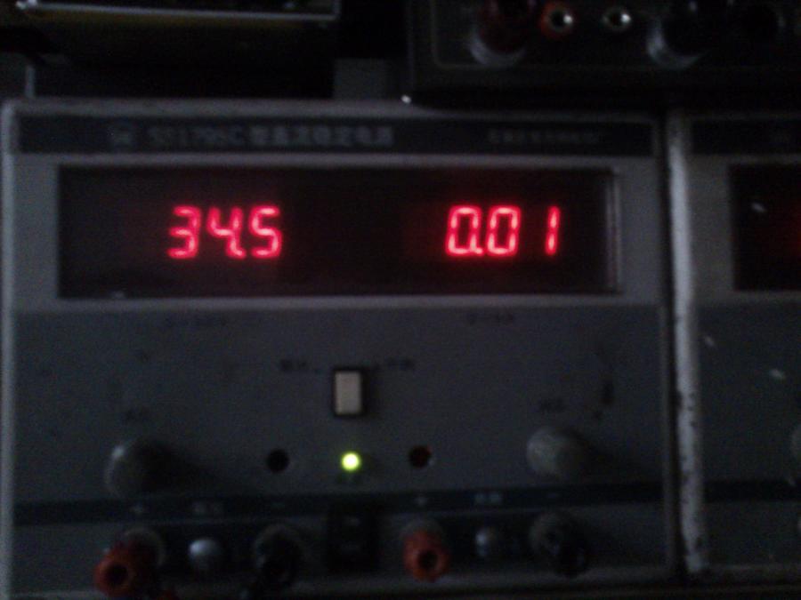

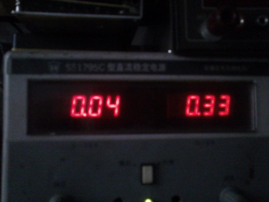

顺便测试下我那古董级的线性电源,1989年石家庄无线电四厂出品。
设定电压5v300ma,不能显示设定值真是麻烦,要两个图来说明设定值。
这响应速度,估计很多人都跌瞎了眼睛了。
其实这个指标在线性电源里还可以接受,你们去看看大多数卖家都在回避这个参数。
因为很难做,除非是小功率电源,电压低电流小,允许功率全耗散,所以敢标这个指标。
牛掰的都做到100us内了。
大功率的自动分压分档输出的大多都在500ms上下。
斩波的稍快一些,但也不会低于50ms。
这由市电特性决定,工频运行,至少要2-3个波的稳定时间。
就是33ms,这是极限了,不可能超越。
所以开关电源优势在这里,但劣势也在这里。
因为无法在单周期内达到预定值所以不可能有us级响应,所以想做到小功率线性的指标不现实。
同时为均衡波纹指标一般输出电容选的较大,所以向下调整时比线性电源困难。
所以dc+线性就成为了理想的组合方式,并不是为了减少波纹。
书归原题。
增大设定电流到最大。
看到了没,上升速度没有一点变化。
这是因为电路对电压的上升斜率进行了控制。
短路撤消后恒压回路立即接管了控制,而不是放任电压直线上升。
电压也调到头。
简直就是一模一样,慢慢的稳稳地。
这期间四个继电器,吸合释放了15次。
因为上升斜率进行了比较保守的控制所以输出电压没有明显跳动。
