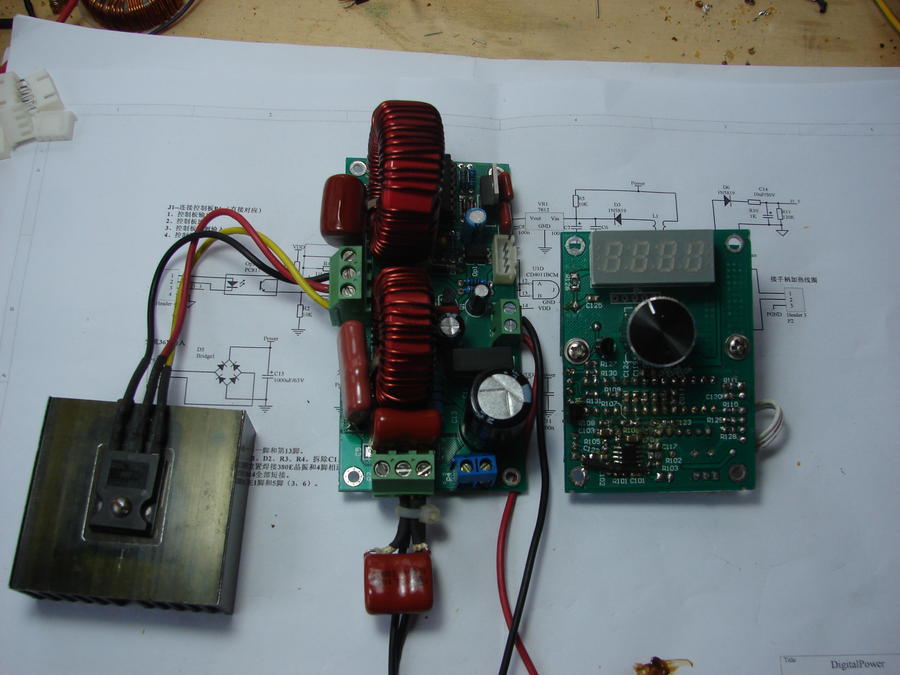

一乐开源基金项目第一期:基于AVR的智能高频焊台

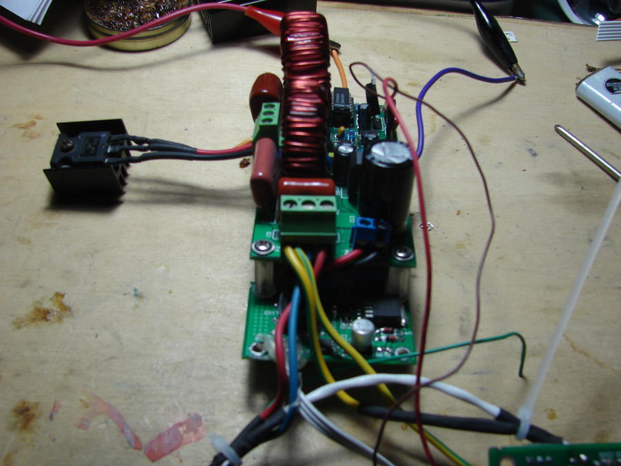

高频焊台基本功能完成,只能说是可用的状态,距离商业话还有一段路要走。板子基本安装调试完成,目前发现一些问题,进一步的工作将在总体测试后统一修改,本项目使用开源基金打样的PCB。本项目作为一乐开源基金的首发项目,希望能够抛砖引玉,给大家带来更多的好玩的项目。
一个人的力量实在有限,本次也借此征集测试组,当前可提供7片PCB供大家测试,因为使用开源基金打样的PCB,本次测试组的PCB是免费的,运费个人自理。
愿意参加测试的网友请报名,7个名额,限有一定动手和安装调试能力的老鸟参加,三个月内完成安装并写出测试报告。
本次没有套件,有些比较少量零散的我自己买的时候稍微多带了一点,需要的兄弟原价转(可以不要的哦)。具体的请看BOM,凡是有价格的就是我手头有可以转让的,这部分一共13块。
凡是标明*0的,就是我手头有的,作为我私人赠送的(也可以不要的哦)。
这次高频焊台项目在前期得到suifeng165网友的大力支持,先期做了大量的测试工作,在此表示感谢。同时将提供一套焊好的板子作为成品测试,板上的零件费用由我个人承担。

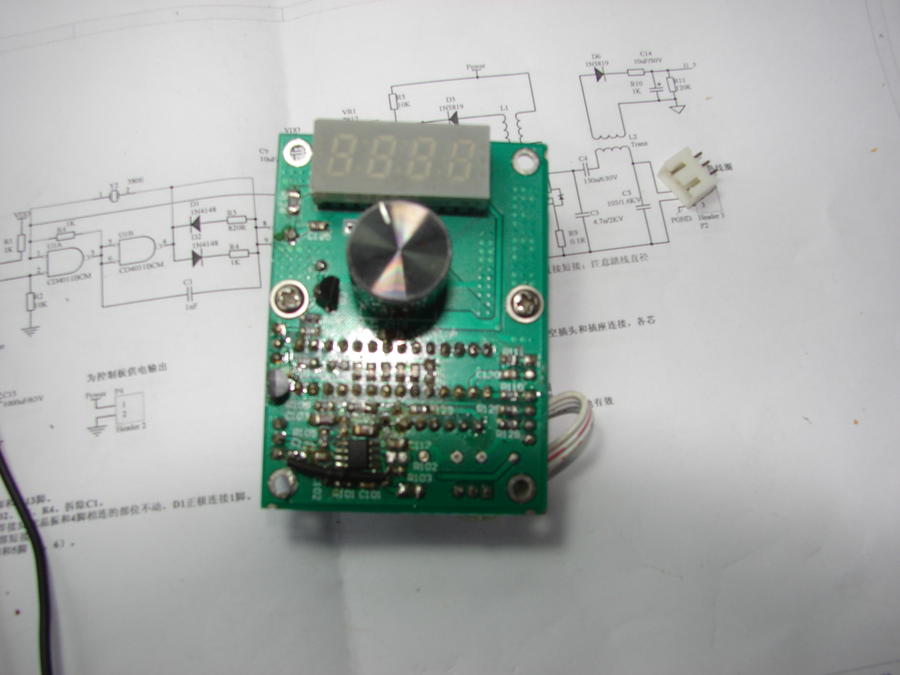

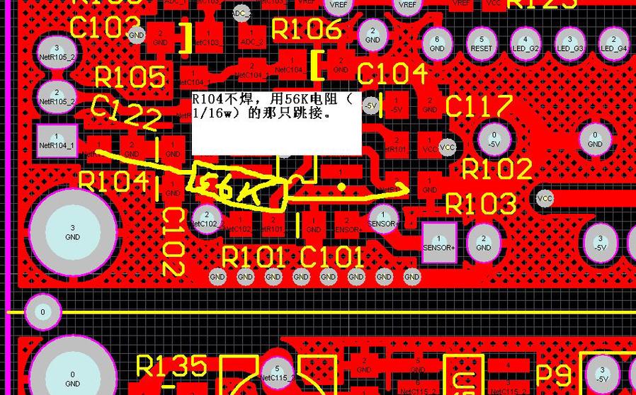

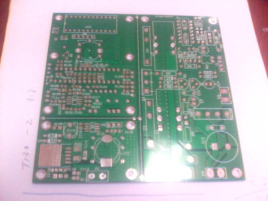

控制部分原理图错误和修改:
1、R104应改为接U1(OP07)二脚;--原图为接地,需要拆掉R104,换成直插电阻飞线
2、蜂鸣器音量R126改20-30R
3、R112考虑改300R,否则亮度和D9不一致。R118和R119只装一个,使用D9表示加热的情况用R119,否则用R118.
PCB错误和修改:
U2(M8)的位置跑了,L102和M8-PIN19短路,需要割开。
M8--PIN6和编码器的线短路,需要飞线连通。

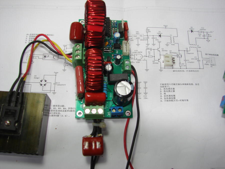

功率板错误:
1、R9不用直接短路
2、全桥D5的丝印正负标识反了。
3、VR1 7812 的丝印方向反了,实际散热片的位置要靠板子的边沿。
已知的问题:
1、现在原定使用的外部TL431基准噪声很大,使得ADC读数跳动接近30个字,
具体问题有待验证,这样只能使用M8内部的基准源。
2、现在焊台的输出使用控制板无法达到满功率,不使用控制板短路光耦32V下满输出
供电电流1.2A左右,但是使用控制板后之有0.6A的水平,可能控制算法还有需要改进的地方
3、其他未尽事宜:加热器监测没有开放,暂时没有这个功能;12v反馈供电没有调试,因为目前使用32V的电源供电,反馈电压不够。

空PCB板,包括电源,控制和功率板三个部分坐在一起了,需要的话可以锯开。

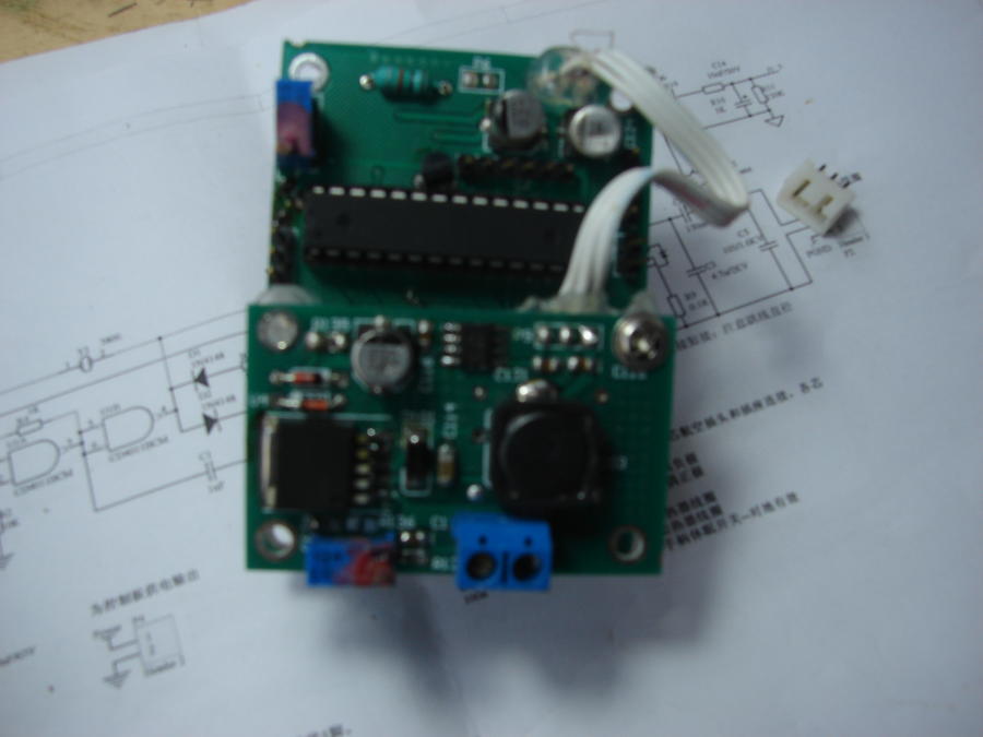

控制板
全板工作照
手机拍的,光线也不好,周末回去换像机重新拍。

控制板部分的硬件调试基本完成,昨天调通了外置基准的部分,郁闷,可能遭遇假的TL431,实际测量输出电压都之有2.40?V,所以造成M8的基准不稳定,后来调选了几只,输出电压基本都在4.48V以上,采样基本稳定,后来减小了TL431的限流电阻到200,采样已经稳定。现在看来M8对于外置基准需要的电流还是不小的。这里完成以后,使用内置基准的程序将暂停更新,重点调试使用外部基准的程序。为什么优先外部基准的程序,因为热电偶输出4毫伏左右100度,这样放大60倍以后刚好在0-700度的范围和ADC的采样结果对应,基本不用换算,少了一次除法计算,程序的执行效率会提高。

补充内容:板子和元件陆续都发出去了。板子的BUGA在这里画图说明一下

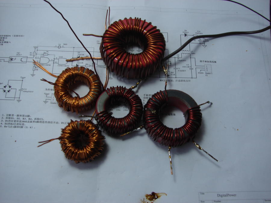

磁环参数:
L1 磁环T130-2(小的那个)  初级用  1.0的漆包线绕48T,次级是反馈供电的,如果用48V电源的,大约6T(这里有待具体调整,我现在用32V供电)AA大约需要漆包线2.25米(多留点余地,短了别骂我)
L2 磁环T157-2  1.0的漆包线绕48T 次级是H-E监测的,绕0.5T大约需要漆包线2.5米
补充内容:05241、功率板原理图错误:C5应该为1nF/2000V
昨天测试了一下手柄和线圈的电感量,手柄都是在带烙铁头的情况下测试的。
1#手柄 :标称90W,卖家说硅胶线纯银芯--电感量26.9uH
2#手柄:同一卖家,标称90W的普通手柄 --电感量59.8uH
3#手柄:5元团购来的手柄,到手发现是好的,标称功率不详 --电感量29.8uH
4#手柄:5元团购来的手柄,到手重新配的加热芯,标称功率90W --电感量53uH
5#手柄:和1#同一卖家,标称120W,卖家说硅胶线纯银芯--电感量7.3uH
线圈电感量
快克203的功率板: L1=23.7uH;L2=24.7uH
我们的功率板: L1=22.4uH;L2=42.3uH--明显偏大。
现在满功率电流上不去很可能是输出滤波线圈电感量偏大。
理论上L1电感量大能够更好的蓄能。L2电感量应该和烙铁配套,个人理解,烙铁的功率越大,输出的磁环电感量也要相应增大。
下一步还有待继续验证
补充内容:0525
放开了错误检测的程序,重新编译了,试一下。 AvrControHigFreqIron1001.rar (101.82 KB, 下载次数: 455) 简单的说明

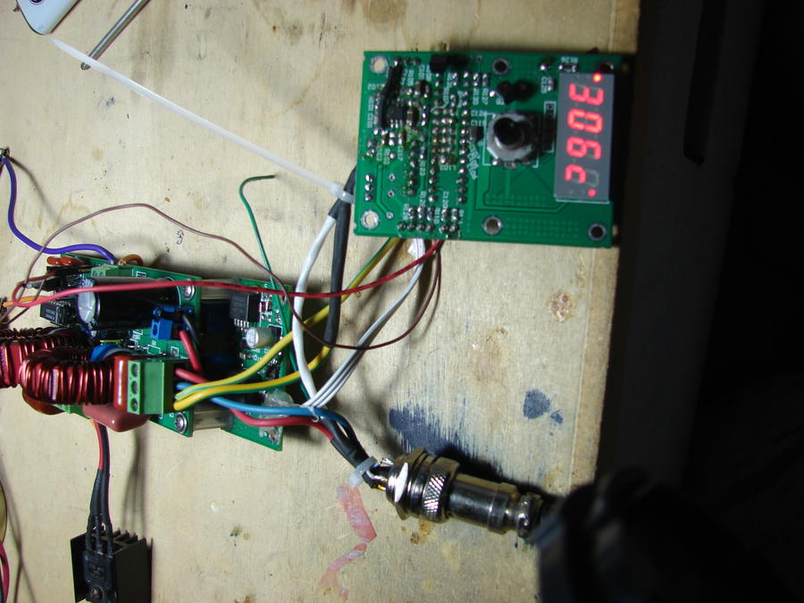

几点安装调试心得:
1、先调试电源板,确保电源部分正常。
2、控制板W101为放大器增益调节,有条件使用温度测试仪,设定200度左右,调整W101使控制板显示温度和测试仪一致;没有测试仪调整OP07的放大倍率到60倍(测量输入和输出的电压)
3、功率板装好后先加15V左右电压在7812之前,检查振荡部分是否工作,限流电阻R5是针对48V的,如果使用30V低压电源改到2.7-3K,实际48V的时候使用在4.7K左右较好。
4、如果功率板干扰传感器,造成OP07输出负电压,把传感器的和手柄插头的连接线换成屏蔽线,在不行适当加大C101和C102,优先加大C102。
程序说明
系统控制状态
启动--等待功率板启动--显示设置的温度 例 “300-” 300表示设定温度300度 “-”代表显示设定温度的状态。
显示大约4秒后进入正常使用此时显示当前的工作温度。例:”289C“之有在工作状态下可以调整温度。
编码器旋转调整温度,此时是临时的温度,如果不保存,下次开机返回设置的温度,如果确定调整后的
温度为设定温度,长按编码器保存--显示提示信息“SAV”
短按编码器轮流显示设定温度--数码管第四位后缀 “-”;冷端温度后缀“L”;再次显示显示实际温度,如果5秒内没有操作,自动返回
工作温度显示。
正常工作是长按编码器进入校准,调整控制板的温度和测试仪一致,然后长按保存。
数码管显示和后缀含义:
【XXX-】--显示为设定温度。
【XXC】--当前工作温度。
【XXL】--冷端温度。
【---】-休眠(手柄振动或任意键唤醒)。
【OFF】-关闭。
【S-E】-热电偶断。
【H-E】-加热体断。
【SAU】-保存提示。

0601补充内容:
调整磁环参数:
先调整L2使输出电流最大。原磁环参数:48T,输出电流0.59A,调整到36T,输出电流0.78A,电感量28uH,增大或者减小电流都变小,电源电压30.9V使用3#3#手柄电流都在最大值。
在调整L1  27uH 电流0.5421.63uH输出电流0.78A12uH时电流1.14A,但是磁环发热,最后调整电感量14.15uH时电流为0.91A,磁环微温。最后参数为41T14uH,工作电流0.95A
此时实验120W手柄,电流只有0.39A,看来需要单独针对120w的手柄做优化。
手柄谐振电容调整:
在手柄两端并联一个电容,测试对输入电流的影响。使用3#手柄分别并联电容
无增补电容 电流0.98A
+682 电流1.24A
+1nF 电流1.46A
+1nF+682 电流 1.34A
使用4#手柄 无增补电容 电流0.96A  +1nF电流1.12A, +682电流1.06A
可见磁环对手柄的工作状态影响相当大,同时在输出端并联谐振电容可以改善手柄的工作状态,提高手柄的输出功率
调试心得:注意图腾柱推动两只管子的放大倍数,昨天这里耽误很久,摘下功率管测波形正常,上功率管输出电流激增,并且从1A多一只上升,后来发现推动的波形几乎平了,才发现两只管子的放大倍数只有30几倍,换成200倍以上就好了。有遇到同样问题的注意,先查这个放大倍数,不行的话需要换4011,(可能是4011的输出电流能力不够)
