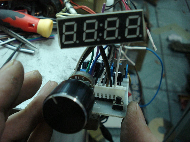

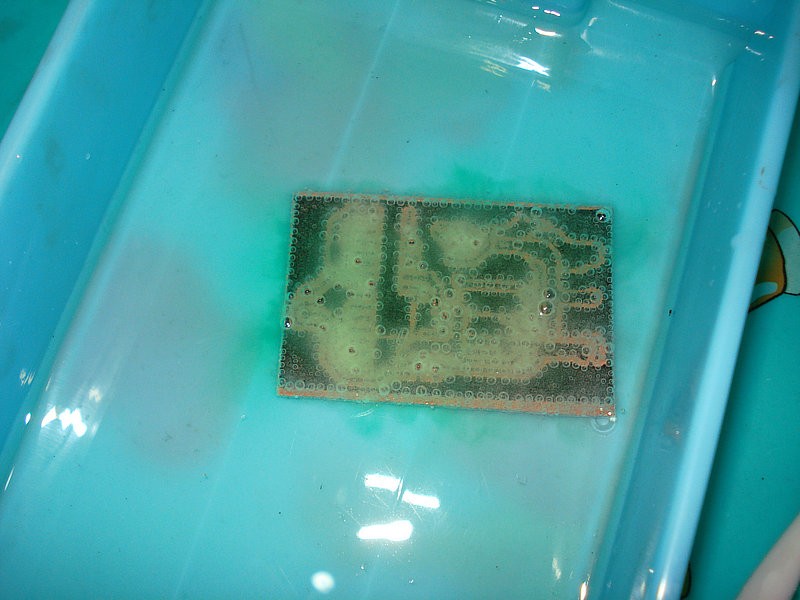

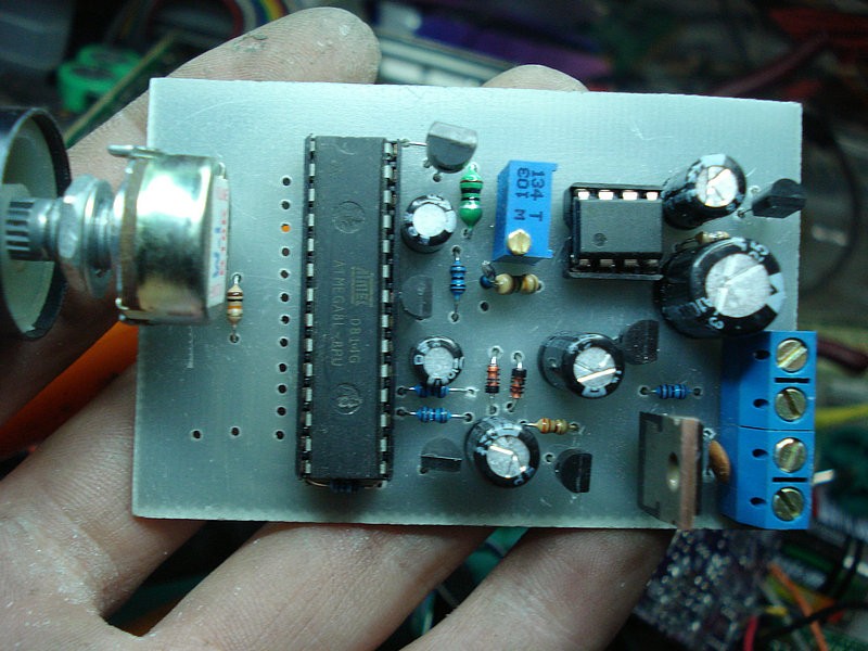

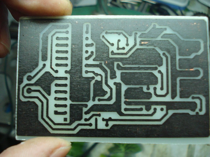

 楼主| 发表于 2010-12-15 13:55 | 显示全部楼层
觉得烙铁用三位LED数码管显示温度就足够了,字大,视角大,看起来方便。没必要用夜晶,显示的信息多也没有用 ...
benli 发表于 2010-12-15 08:36 https://www.yleee.com.cn/images/common/back.gif
    这个在设计中了。此版暑假时候是M8+数码管+OP07+电位器的组合。 DSC00212_1.jpg DSC00210_1.jpg DSC00214_1.jpg DSC00217_1.jpg
后来在STC平台测试。三位数码管的板子画了一半。用20脚的STCIO数量有限。出来的应该是2按键版本或者电位器版本。电位器直接接AD。一个IO就够了。如果用编码开关大概一圈调整20度,就没有了高速步进和预设温度功能。
STC用贴片。同型号也可以考虑用28脚的。这样就不那么累了。
