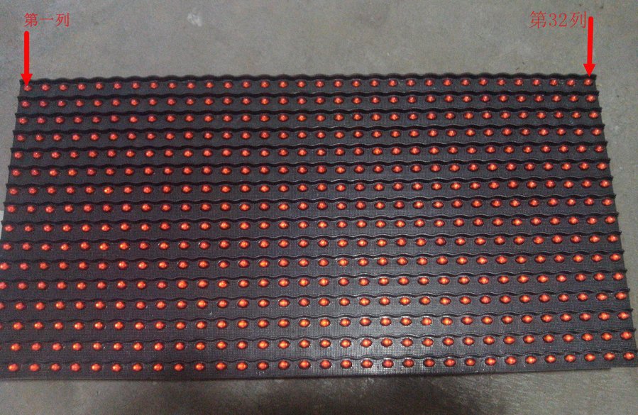

最近拆了一个门头的显示屏,得到了20多块的 32X16点阵的单元板。 闲时,测绘了一块单元板的线路,与你分享。最近实践学习点阵,坛里请教了些网友,得到了帮助一并谢谢大家。程序还没有弄,目前只测绘了线路图。终于弄明白了 1/4 扫描, 分4次扫,第一个4953 扫描 1.5.9.13行,第二个4953扫描 2.6.10.14行,第三个4953扫描3.7.11.15行,第四个
扫描4.8.12.16行。
P10 32X 16点阵单元板原理图.pdf (765.75 KB, 下载次数: 526)
网友有需要玩学习P10 点阵屏的可以联系。
