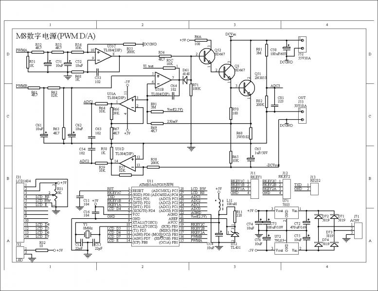

M8数控电源V7
旧版本M8数字电源
电路图
数码旋转开关
1604
双数码旋转开关
增加功能
使用TL431做电压基准。
使用两个旋转编码开关分别控制电压、电流
RS232数据输出,连接电脑
通信波特率38400bps,输出数据速度为50次/秒
输出格式
设定电压 设定电流 输出电压 输出电流 输入电压
校正方式与旧版V6程序一样

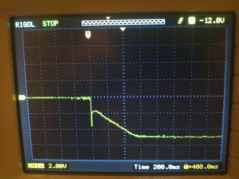

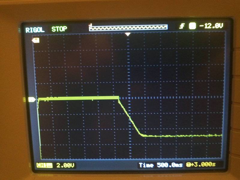

2011-07-09
增加电压软启动,抑制开关电源和短路恢复的电压过冲现象。波形见下楼

波形图
输出设定为5V
示波器探头正负接反了。
2011-07-09
重启系统输出端波形
输出短路恢复
接入系统电源后,接入19V输入电压的输出端波形
2V/DIV     100mS/DIV
重启系统输出端波形
2V/DIV     100mS/DIV
5V输出波纹电压
20mV/DIV     1mS/DIV

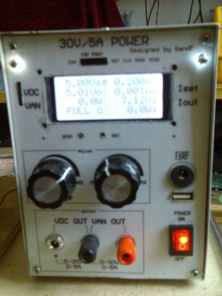

组装完毕
外壳是以前 正成小电源铁外壳。
主电源使用 一乐 的32V电源改成35V。副电源使用9V。由于9V电源属垃圾级别,没有交流输入滤波电路,因此共用32V主电源的输入滤波电路部分。
使用KIC-125做电压跟随。
