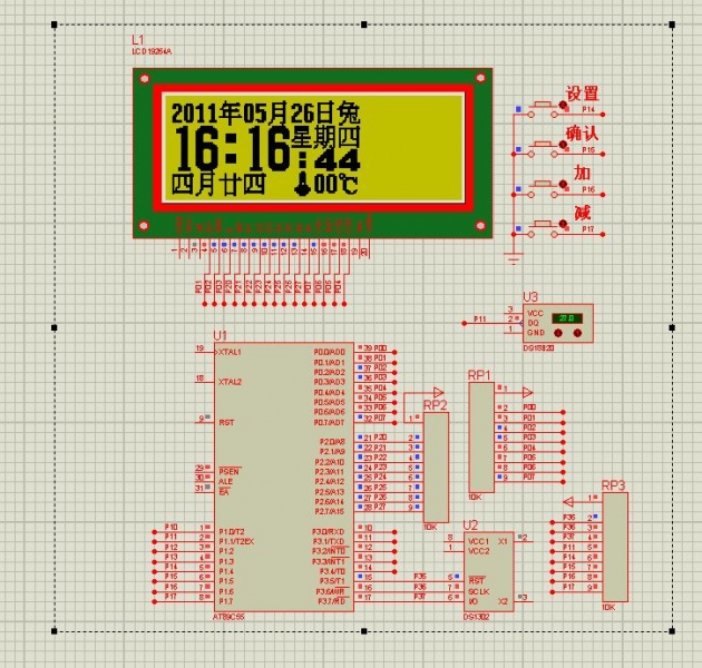

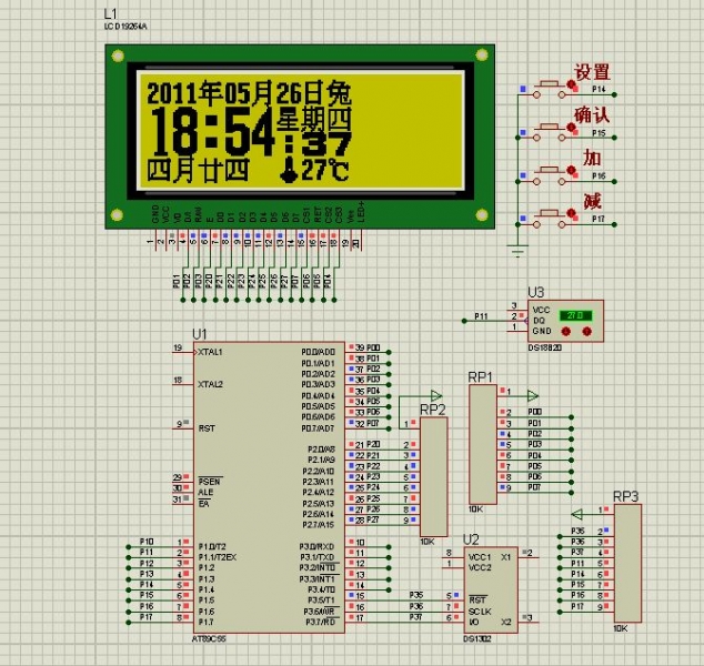

参考本坛几位高人 的程序终于完了一个心愿,令很早前买的12864屏可以按自己满意的显示方式显示
19264改12864.rar (481.63 KB, 下载次数: 6073)
自己不会画仿真图所以用qpzmg的原仿真,此19264也是用ks0108跟我的12864同芯片,实际用在12864的只要改一下屏选就行.

怎么温度一直显示的是零度?

回复 2# y_z_q

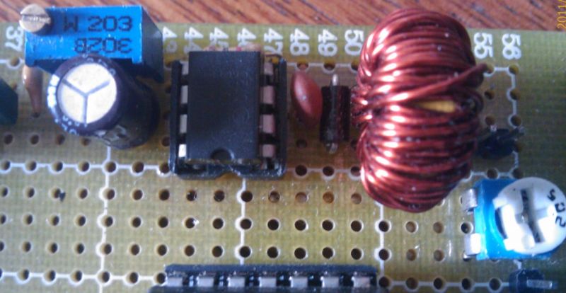

回复 7# rgzdb
负压很简单,用34063就OK啦、才几毛钱、本坛技术资料那有电路、
RSC直通、R1=1K R2=10K Ct=102  这CT电容不要太大,太大IC会发热并且如电感不好的话会有高频肖叫。如用561也行、但输出略低但用在12864的屏(我的负9伏)
电感就找旧主板电感磁芯用用七包线绕3几十圈
如买个330 OHM的就更简单

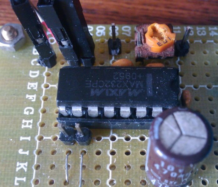

实际上我的实验板上有MAX232也有34063,
