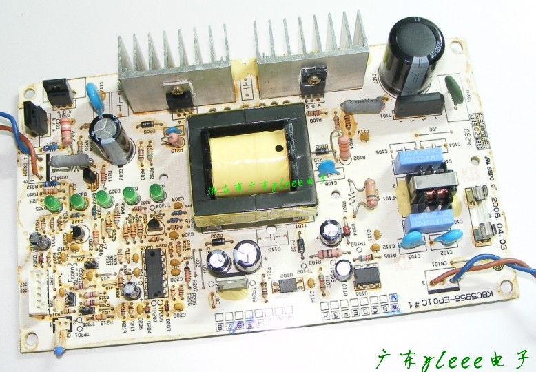

请教
现在,我的36V充电器想使用起来(就是当充电器使用!);
    但是,充电器“只会”在插入市电的“一瞬间”有LED全部点亮的情况——无论是充电器输出,是不是接通电池与否?
    之后,就“毫无动静”了?
    哪位朋友,已经可以正常使用的,能否指导一二?谢谢先!
发表于 2008-12-14 07:46 | 显示全部楼层
有人吗?!
 楼主| 发表于 2008-12-14 09:49 | 显示全部楼层
原帖由 无锡风 于 2008-12-14 07:46 发表
有人吗?!
不好意思,今天停电整整一天,现在用电池供电哈,您说充电器没有输出是该充电器必须检测到电池的电压在36V以上才有输出。
发表于 2008-12-14 11:05 | 显示全部楼层
原帖由 yleee 于 2008-12-14 09:49 发表
......您说充电器没有输出是该充电器必须检测到电池的电压在36V以上才有输出。
谢谢回答.
      1、我接了电池,电池电压大于36V,还是“只会”在插入市电的“一瞬间”、有LED全部点亮的情况,之后LED就全部熄灭了;
      2、我特地使用可调稳压电源,加了一个隔离二极管“代替”电池;稳压电源输出电压由30V一直调到42V......还是“只会”在插入市电的“一瞬间”、有LED全部点亮的情况,之后LED就全部熄灭了;
 楼主| 发表于 2008-12-14 12:59 | 显示全部楼层
原帖由 无锡风 于 2008-12-14 11:05 发表
谢谢回答.
      2、我特地使用可调稳压电源,加了一个隔离二极管“代替”电池; ...
只会在插入市电的“一瞬间”、有LED全部点亮的情况,之后LED就全部熄灭了,然后在检测到有36V的电池存在的情况下第一个LED会一闪一闪的开始充电
