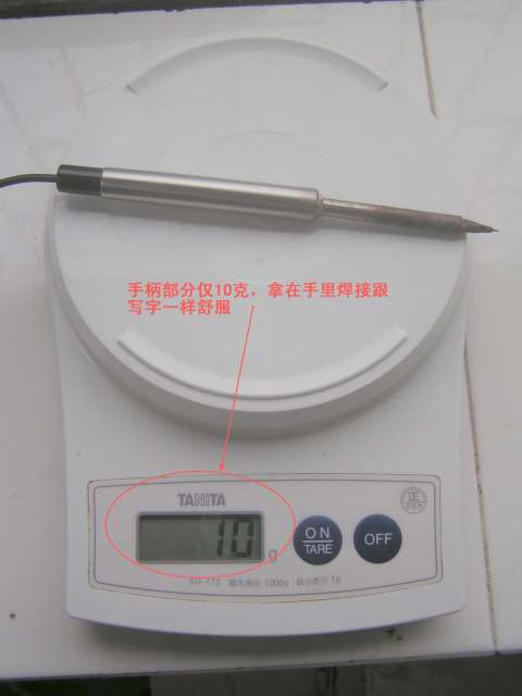

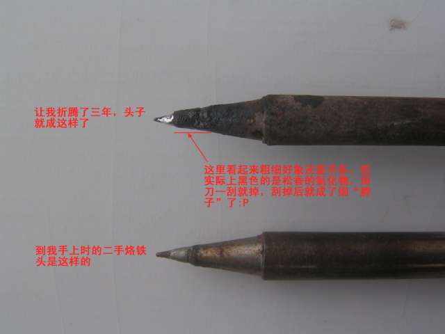

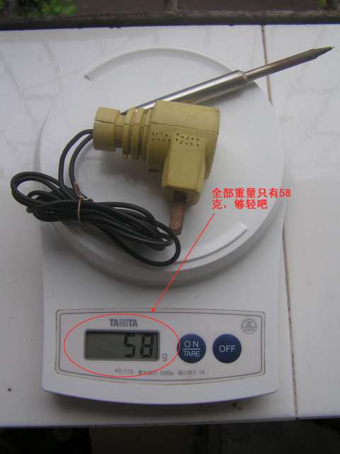

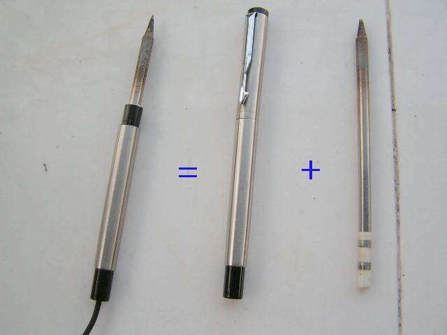

我平时用得最多的焊接工具。优点是轻便,使用起来象写字一样,实在是居家旅行、杀人灭口必备的利器,缺点是。。。败家
先来个全貌
手柄部分
供电部分

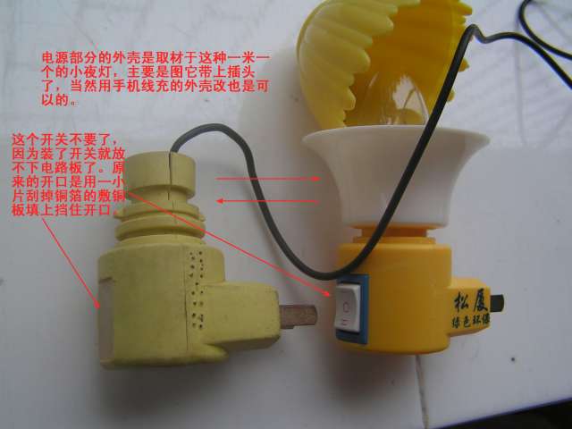

电源的外壳是取材自小夜灯,一块钱一个,便宜哈

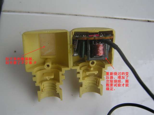

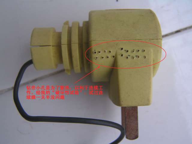

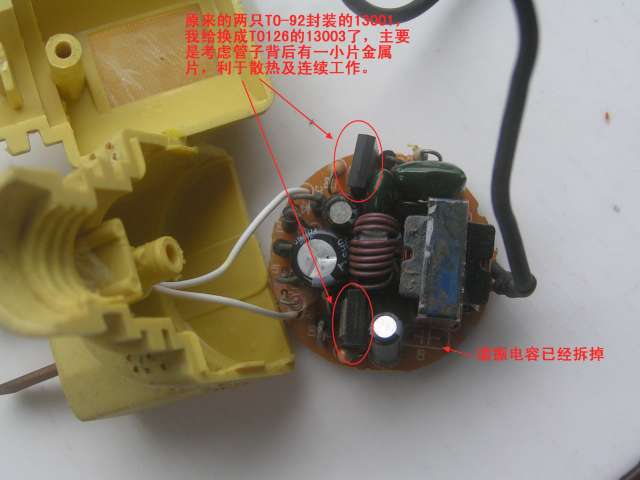

电源内部
其实是拿坏的节能灯电路板改的

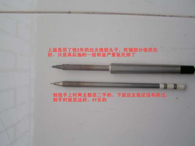

烙铁芯
烙铁尖部特写

 楼主| 发表于 2009-6-4 09:28 | 显示全部楼层
电子秤是LP败的,好几年前的了,当时100多,现在有更好的,可以精确到0.01克只要几十块,在淘宝上查“珠宝 电子秤”就有了

终于有和俺一样败家的啦,批评俺的先批评FAT老大,谁让他是当大官滴,呵呵,开个玩笑,勿怪....
FAT老大,你的那[派克前面那一段呢?俺是刚那段锁紧头子的,您不用不可惜吗?还有后面那一段用上去刚好加长手柄的长度,手感更好,整体的金属感更强,不用浪费啊.....

楼主用节能灯改的,输出电压是多少?功率够吗?
