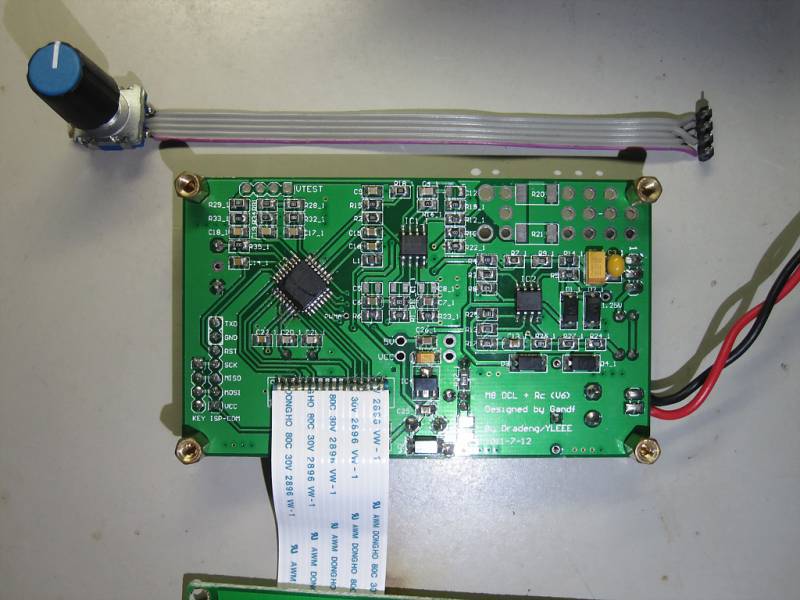

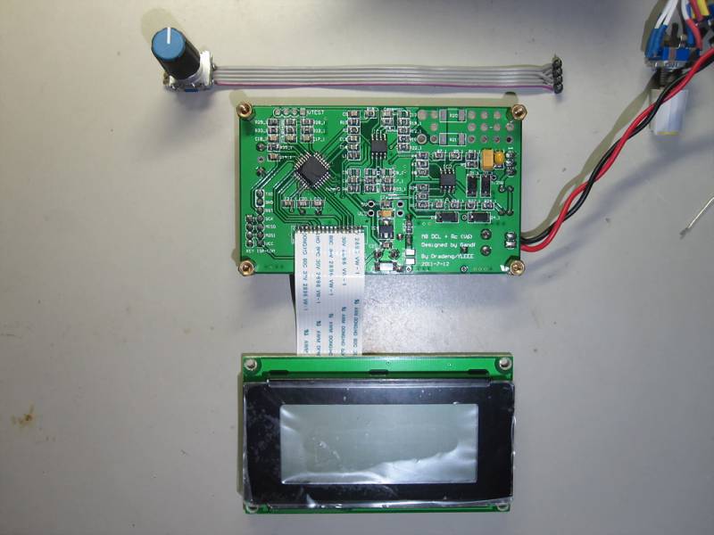

跟前不久发的M8-V7电源一起画的PCB,时间精力有限,这么久了才完成电子负载,先发图,有空再慢慢编辑。
时间有限,想起来一条写一条吧:
1、尺寸跟LCD大小一致, 与上次发的电源尺寸也一样,方便DIY安装吧。

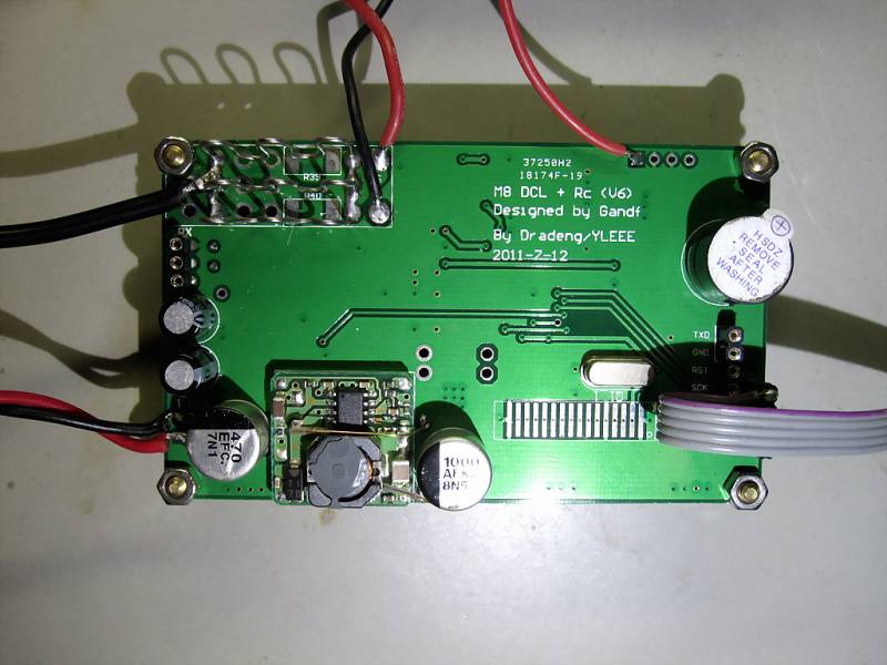

2、用KIS-3R33隔离供电, 输入电压4~16V,有啥电源接啥电源随便吧(推荐12V)。、
3、电流采样电阻 有啥就接啥吧,这么多焊盘无论贴片、直插还是康铜丝都可以装了。
     用康铜丝可以温飘更小一点,多几条并联分摊电流温升更小。
     我并了3条康铜丝,测试到7A温飘很小
     电阻大小自己根据最大电流选吧,20豪欧的话够10A多了。

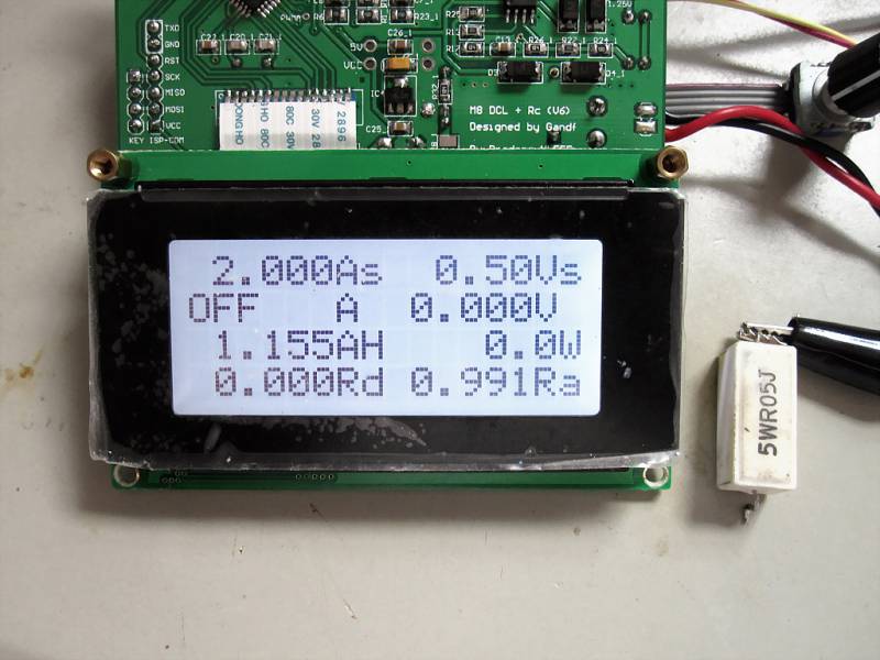

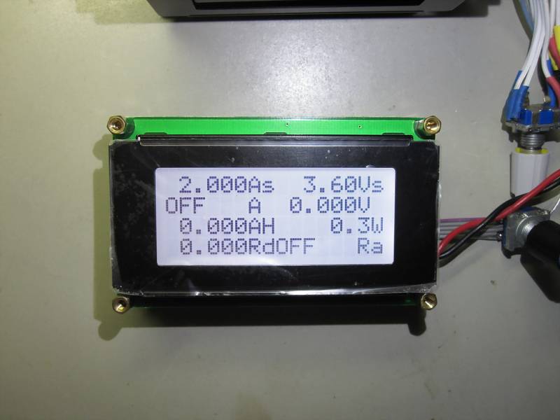

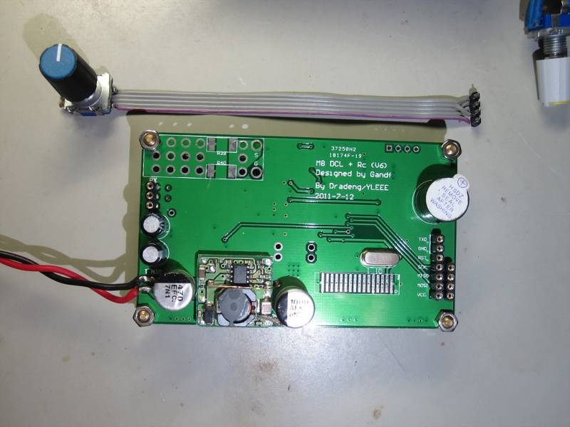

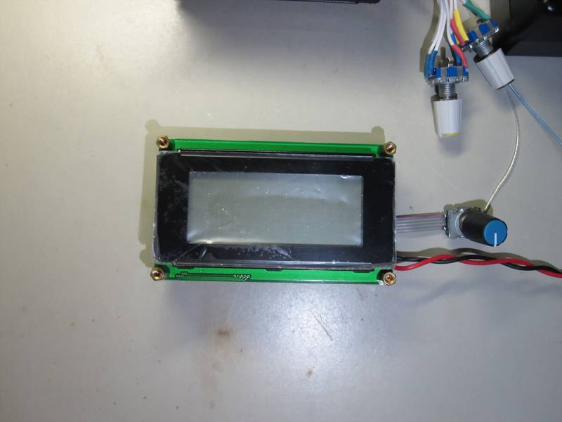

拆开:
主控板,集成交流内阻测试:
系统是通过KIS-3R33隔离输出供电。
装好康铜丝和连线:
 楼主| 发表于 2011-8-14 08:38 | 显示全部楼层

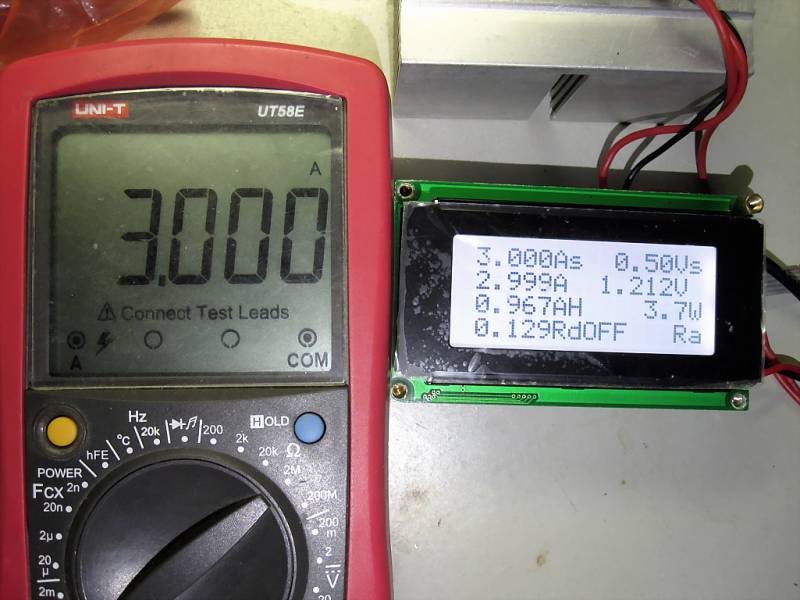

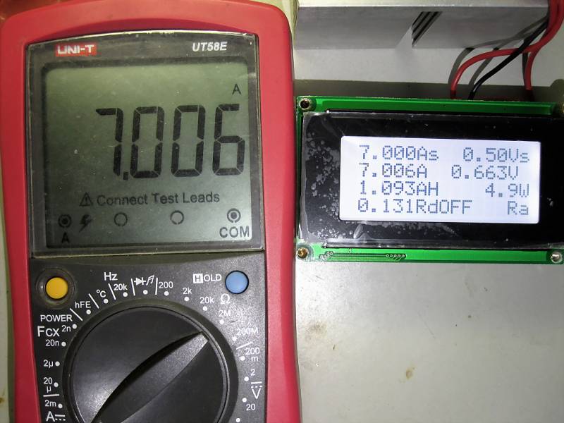

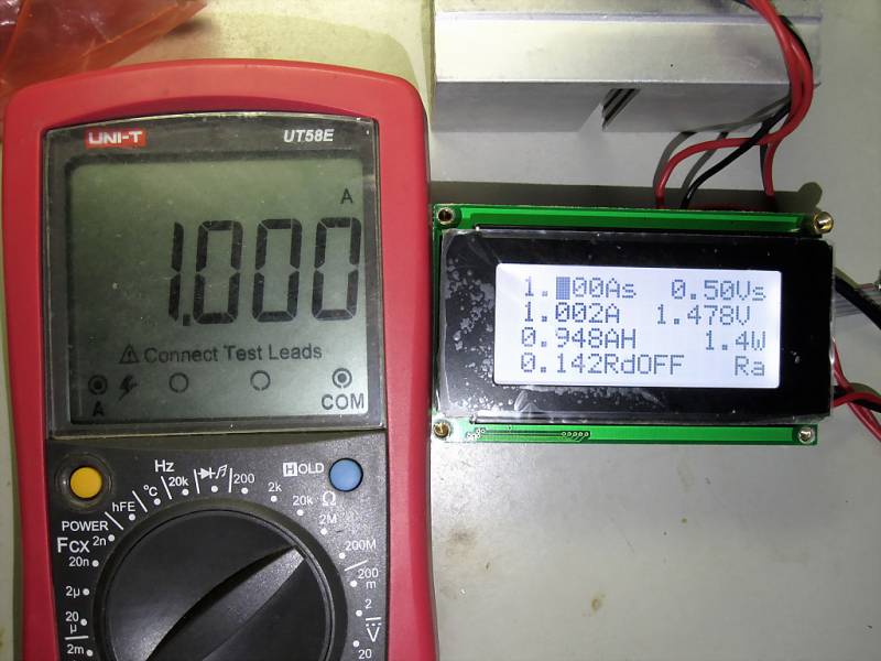

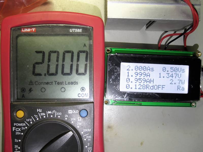

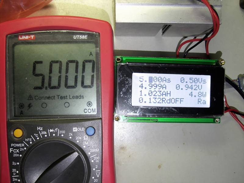

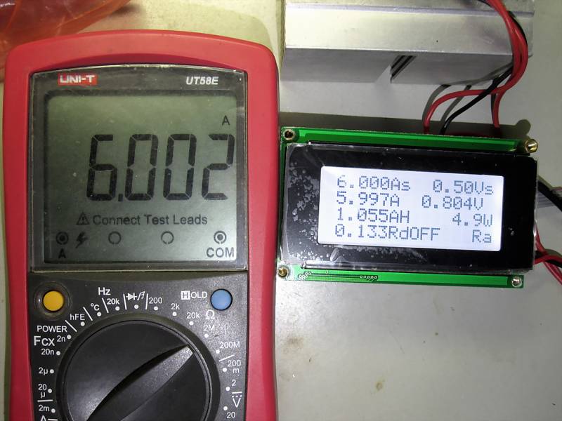

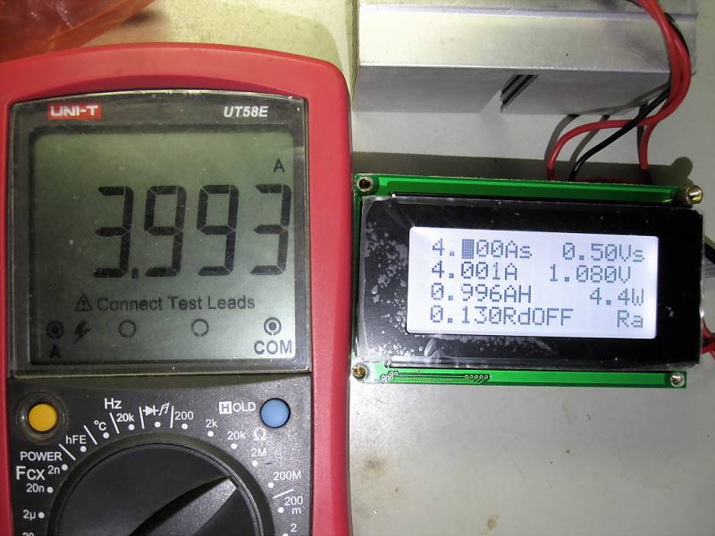

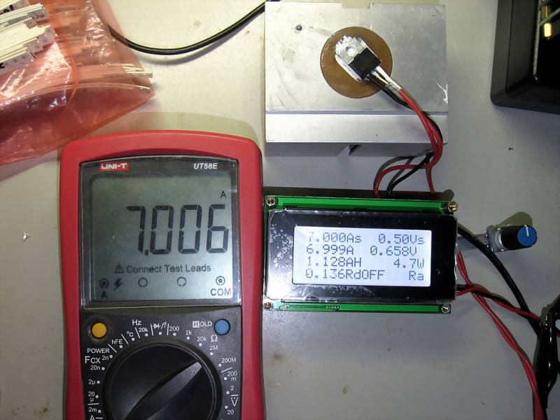

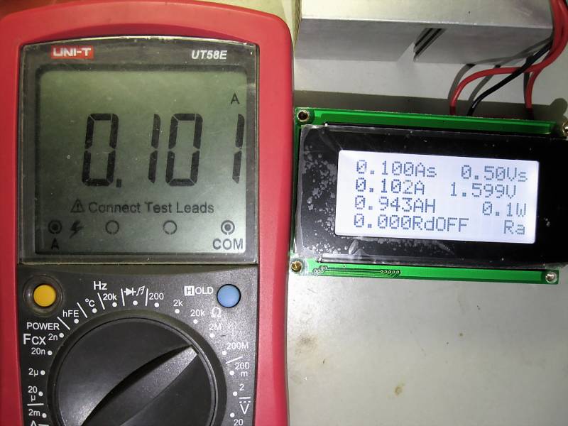

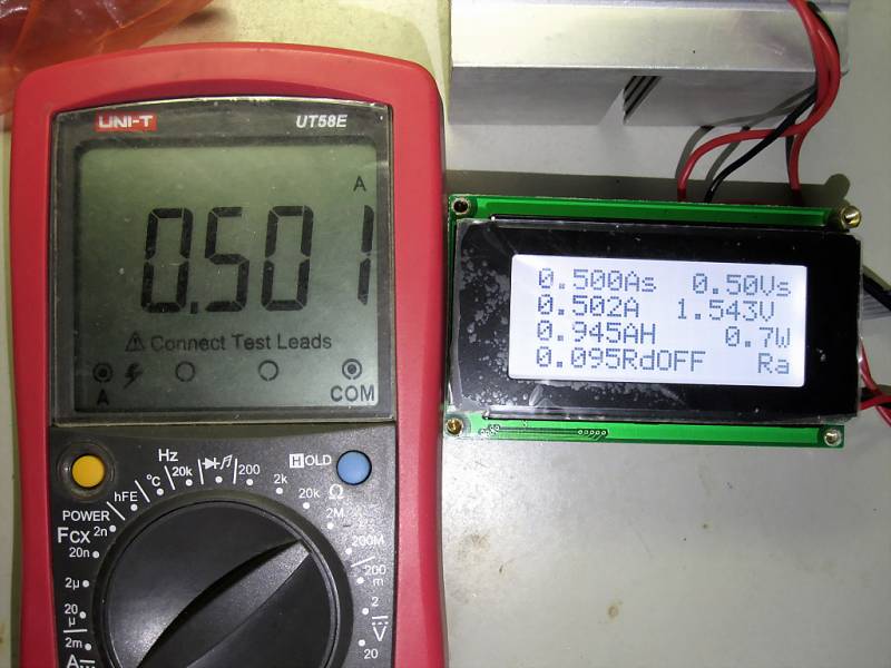

电流测试:
MOS只是暂时粘在散热器上没有固定,
电压调得很低以减小MOS发热,目的只是为了测试放电电流的精度和温飘:
G老大的程序有自动微调,稳定一小段时间后能自动调整得很好

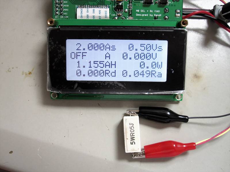

交流内阻测试,实际上有10mO左右的跳动,还没仔细调试。
