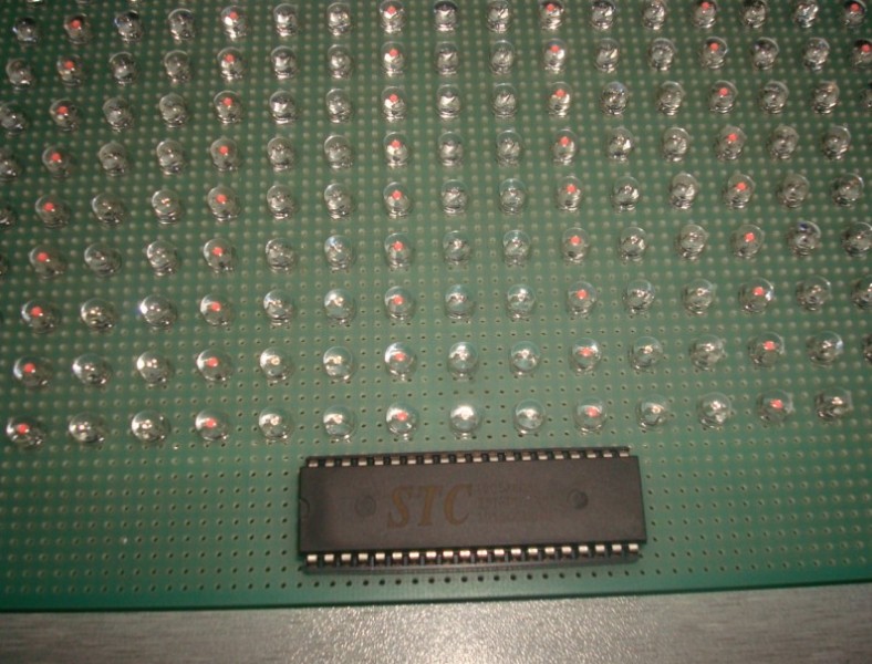

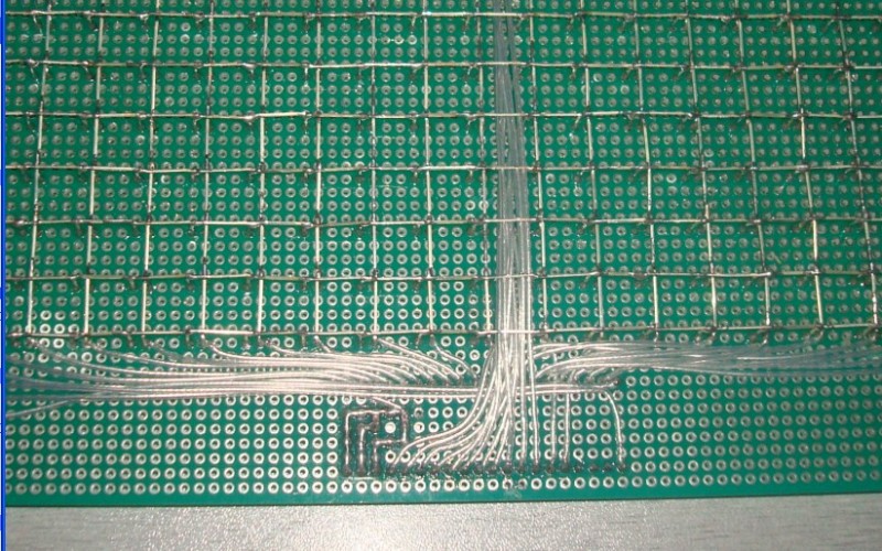

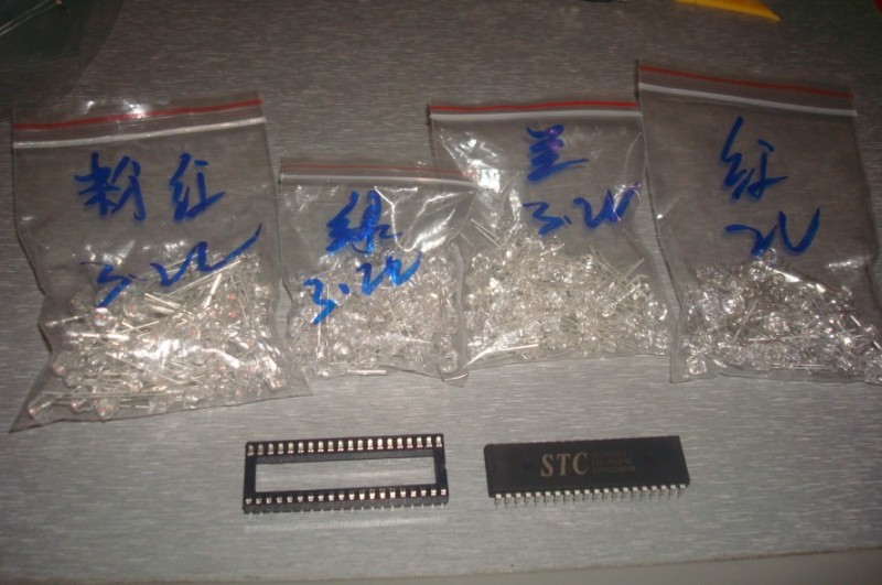

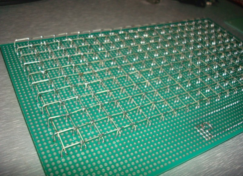

在杜老师处买了个主芯片,STC12C5A60S2-35I-DIP40单片机 ,程序已写好了,不能自己刷写程序,故把此制作过程发到本区和大家分享,
其它元件均在其它的淘宝站上买的, 一起算一下,花的钱还真不少了。

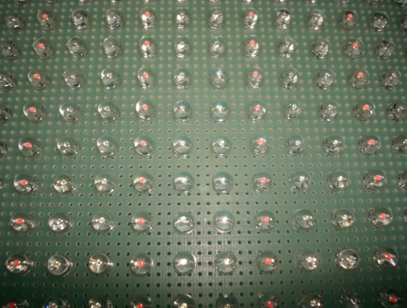

这里我用的是草帽超亮发光二极管,颜色分别为:粉红翠绿,其中最贵的是粉红色的,也是比较少见的一种,0.39元一个,另外买多了一种红色的,在这里没用上,发光二极管用了231个,所以焊起来要有点耐心,哈哈,不能因贪快而忽略了工艺,线用的是质量相当好的航空导线,皮是透明的,最大的特点是耐高温。用的这个洞洞板面积很大,而且相当的厚,13.5厘米*30厘米*1.5毫米的,切掉了一小块出来,看看下面的图和普通板对比,明显厚出很多,做工也相当好,当然价格也不便宜了,做好看通电,效果相当漂亮,很眩的感觉,但是不管我用相机怎么拍,也拍不出那种效果,可能与本人的摄影技术有关,拍出来的都是爆光的,大家来支个招吧,我的相机也是一般般,几年前买的了。
下面开始分享过程:

楼主开的迪曲吧,或者低音很重,基本没有高音呢感觉。
发表于 2010-9-27 09:01 | 显示全部楼层
如果下边能加一行常亮的,可能视觉效果上会好受一些。
发表于 2010-9-27 09:26 | 显示全部楼层
找个黑色的垃圾袋,蒙上拍照.............

在LED上面铺一张均光柔光膜才好看
发表于 2010-9-27 12:39 | 显示全部楼层
均光柔光膜。。。是啥东西??容易买不?
发表于 2010-9-27 16:02 | 显示全部楼层
不贵  去摄影类市场看看
