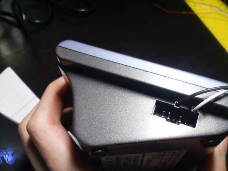

另外一個測試機子能否開機的方法:
只需在牛角插上電源線 (杜邦頭)
白色是+
黑色是-
发表于 2010-7-22 15:33 | 显示全部楼层

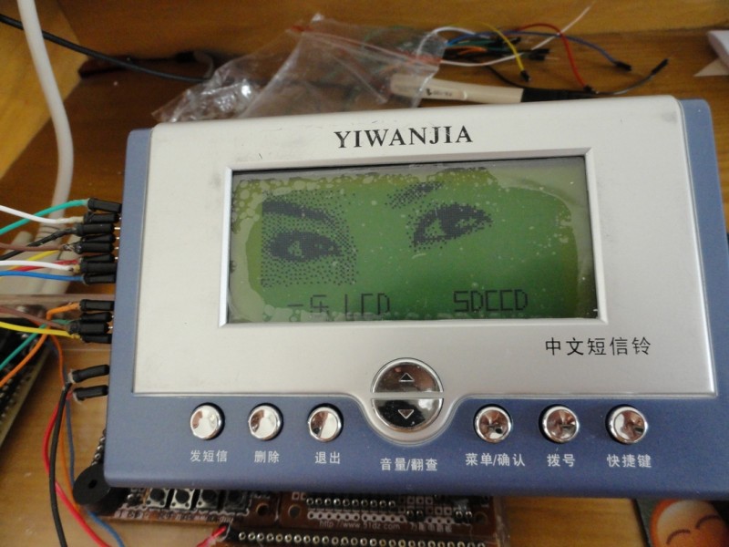

我也买了一个,成功驱动,还将芯片封装进去,做成一个台历。

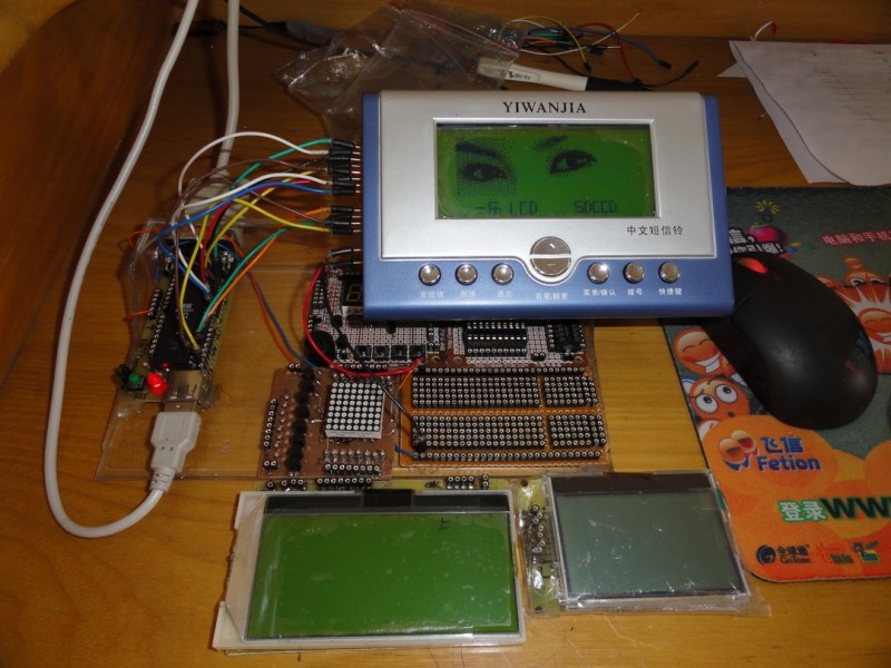

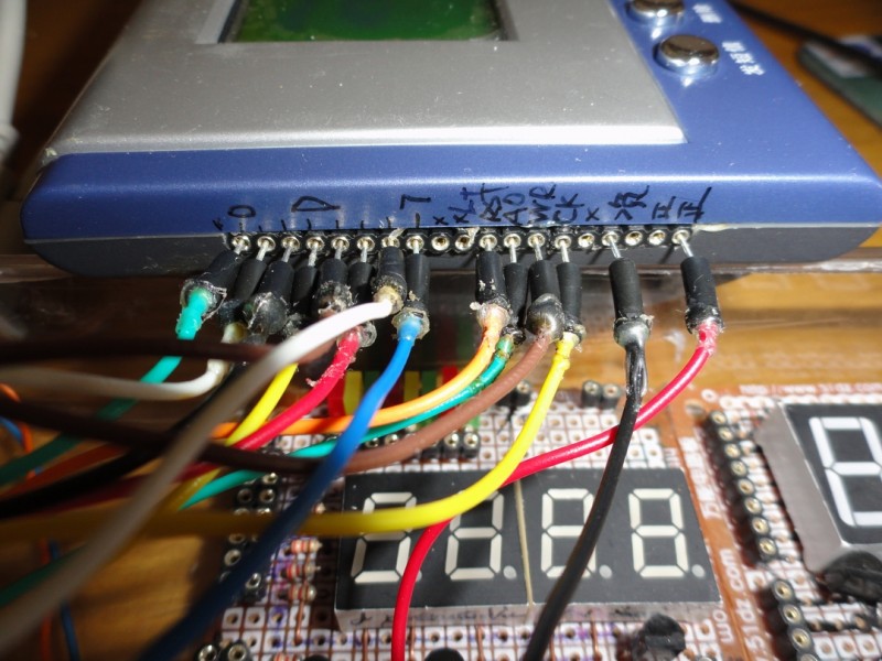

也玩了一乐的屏,汇报一下吧。
那个5元的屏,参考论坛给出的PCB图和原程序,升压电容全用了104的。
中文短信铃的屏,一个拆了出来,自己做了转接板,电容用得是104;
还是短信铃的屏,拆除了CPU ,接出了端子,使用也很方便。
这是效果

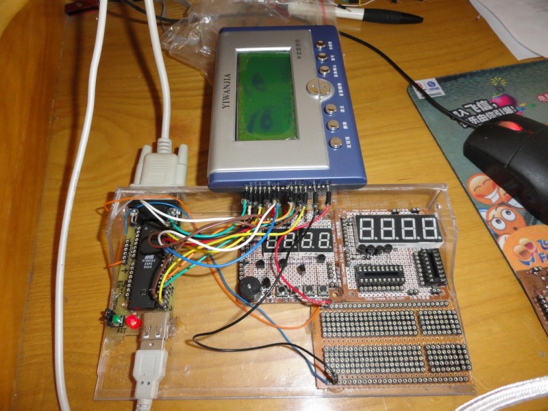

看看我的开发设备,全部自制
还有一个是双色点阵的,做了转接板,三极管驱动,玩个简单的流水灯、图案。
全部家当
