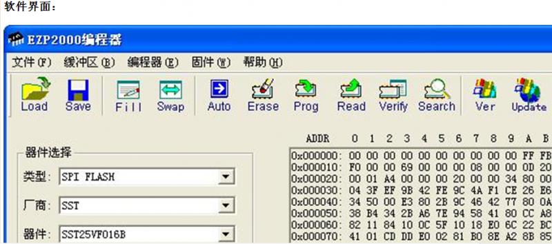

 楼主| 发表于 2010-3-16 22:29 | 显示全部楼层
之前和朋友打样板来玩过,没有认真玩他,因为,速度实在慢到无法忍受,而且经常出错。
...有朋友买了一个
bin 发表于 2010-3-16 19:43 https://www.yleee.com.cn/images/common/back.gif
不知道,您和您的朋友,有没有这种编程器的电脑(上位机)软件【EZP2000编程器】可以提供给我“看看”?
发表于 2010-3-17 11:41 | 显示全部楼层
软件传上来了。
EZP2000.rar
869.98 KB, 下载次数: 1472, 下载积分: 一乐金币 -1

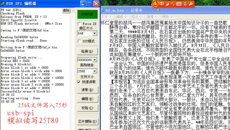

 楼主| 发表于 2010-3-19 19:02 | 显示全部楼层
【我做的usb-spi读写25xx系列读写器】——by pdwdwdw
https://www.yleee.com.cn/search.php?searchid=73&orderby=lastpost&ascdesc=desc&searchsubmit=yes
谢谢pdwdwdw 上面的帖子,使我有了信心。
今天抽空重新试了一下,模拟写入的(文本文件、该属性)写入、读出,都准确无误
——256K文件,写入25T80,需要75秒时间;相当于写满1M芯片,需要5分钟。
——对于“偶尔为之”的玩家,还是可以接受的罢?
我是使用现成的usbasp,略微改动一下(加一根线)来做实验的
——玩玩,不增加成本。
