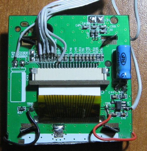

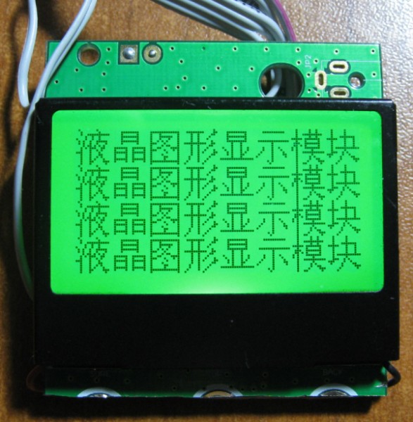

发表于 2010-4-19 00:13 | 显示全部楼层 |阅读模式
http://ctwxdc.512j.com/viewthread.php?tid=39756&highlight=12864
http://item.taobao.com/auction/item_detail-0db2-b52bd166e81ea72779672020d63c392e.htm
接线图
8条接线:VCC、GND、  CS、  RST、   A0(RS 命令/数据)、  SCL 、  SDA、  背光控制(内部带有延时关闭功能)
显示
发表于 2010-4-19 10:47 | 显示全部楼层
也驱动了,谁能弄个时钟就好

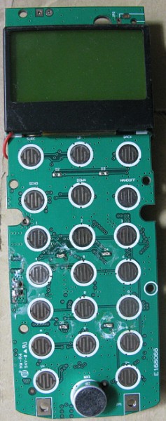

想不到GandF也抢到了,
赶快利用,弄个什么好玩的东西,
裁开或利用原来的按键位都可以,
原来Sim接口上配上模块可以搞无线的东西

发表于 2010-4-27 10:22 | 显示全部楼层
程序用的就是上面暗香给出的铭正的程序。用3V-5V分别运行后,都没有反应,不知是屏坏了,还是其他问题。
我的试用接法如图所示,请各位大侠帮看下,问题出在哪里。谢谢了!
51与12864接法
51与12864接法
发表于 2010-4-27 11:37 | 显示全部楼层
那五根黄线不经电阻,直接屏的引脚端试试
发表于 2010-4-27 13:36 | 显示全部楼层
电阻是100欧的,我试过AVR,有没有接电阻都可以,51不是很清楚。
没有调通的兄弟,
1.  再看看程序和实际I/O是不是一一对应
2.  焊接是不是有问题,万用表搭一下
3.  供电和I/O电压要3-3.3V,貌似5V一时半会儿也不会坏,但不建议
4.  板子和屏是拆自全新机,应该不会这么坏运气到手就是坏的
