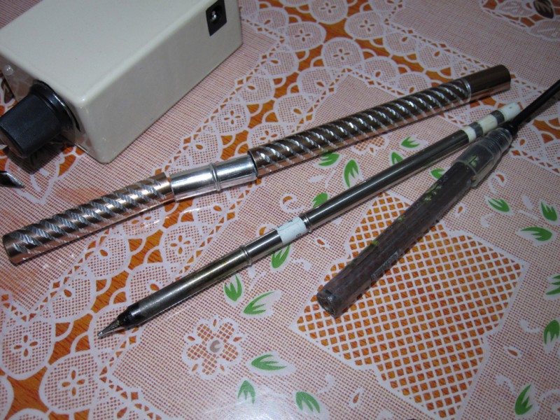

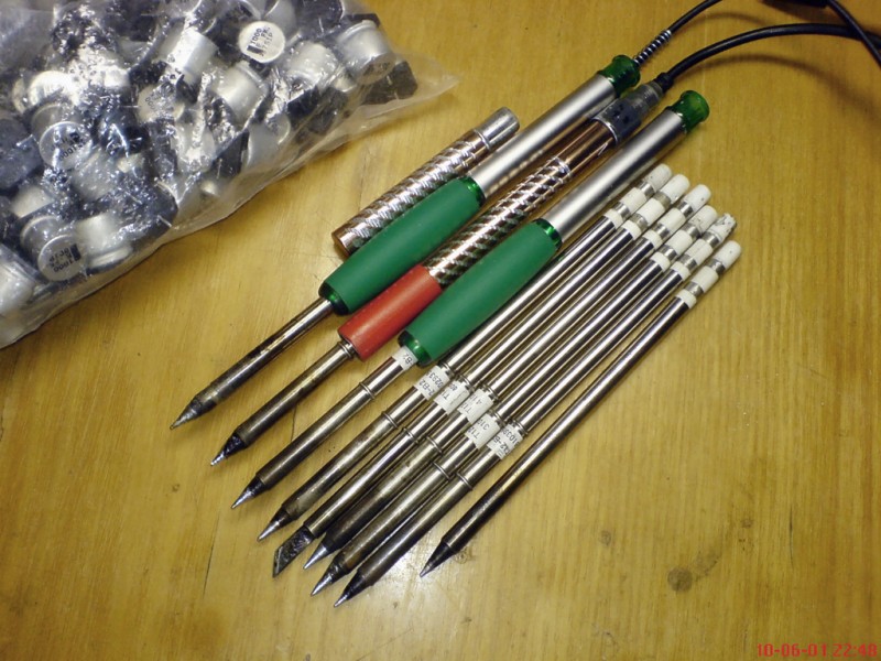

白菜白光的手柄论坛兄弟已经发过很多了,我也发2款容易制作且手感很好的供大家参考,
都是小巧型的,不适合只喜欢大手柄的兄弟。

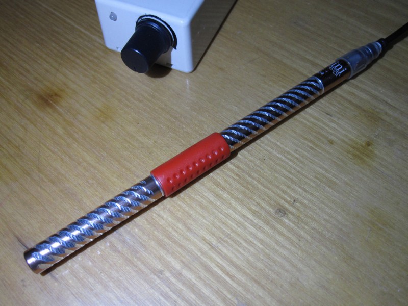

第一款:眉笔版
原材料:眉笔外壳、圆珠笔笔杆、铜皮
小巧便携,拿出去的话还可以带个安全套
全分解图,可直接拔插更换加热芯
第二款:圆珠笔版

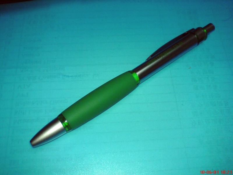

原材料:
保证是英国原装进口笔,不过也不是啥值钱的东西,
有手感超好的防滑橡胶套

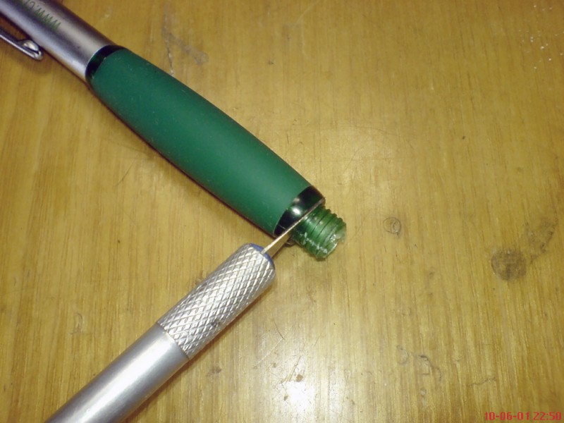

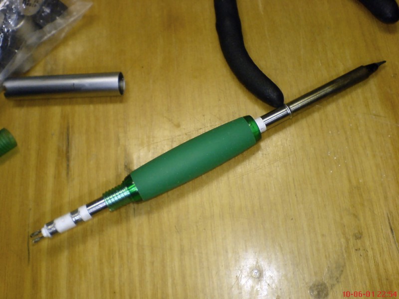

附制作方法:

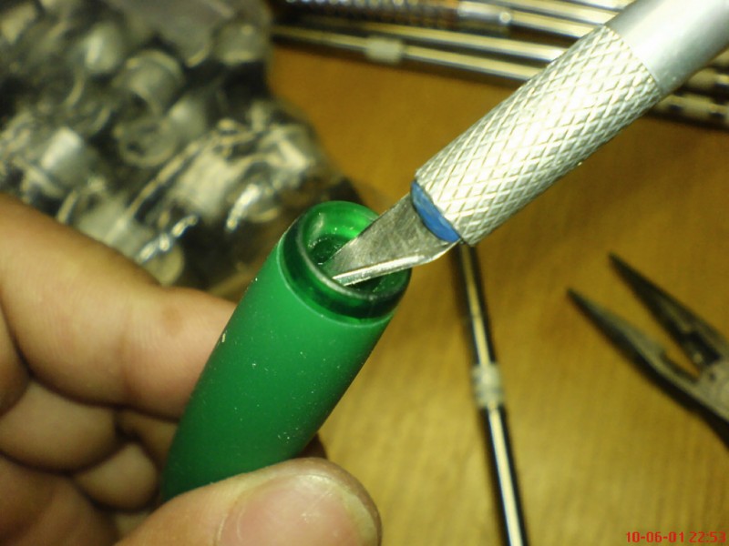

1、取下盖子(竟然是铝合金的),切掉这段螺纹
2、倒角修下边,这步也可以省略
有的白光发热芯 环的直径稍微粗点的话需要略微的扩下孔

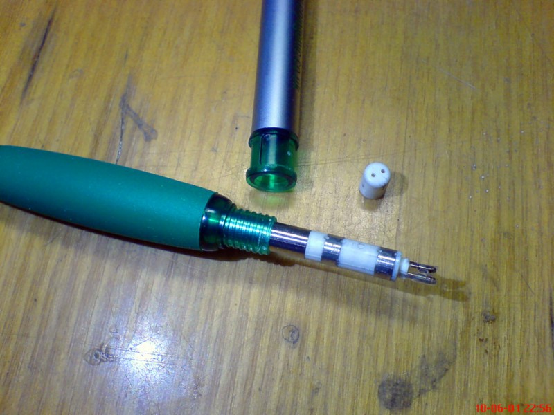

接线方法一:
(1)、去掉笔杆的挂扣,白光加热芯去胶帽
(2)、把发热芯插入笔杆,接上导线(可焊接,或者做个可插拔的接口),拧上上半截笔杆,
     再使劲把白光发热芯插入笔杆,让第二个环进去3~5mm就可以了
注意:这一步的顺序不能搞错,如果先把发热芯插紧了再拧上半截笔杆,
有可能会旋动发热芯的尾部白色塑料那段,导致内部断线
至此手柄大功告成,当然尾部导线出口处可以套个直径适当的 护套线外皮 之类的保护一下,
这个容易搞,相信大家也有不少的办法解决。
至于发热是否会烤化笔杆的问题,我已经用过几个月了,证明不会损坏,除非一直开最高温度长时间干烧
不过那样的话烙铁头焊锡也迅速氧化了,应该不会这样去干吧

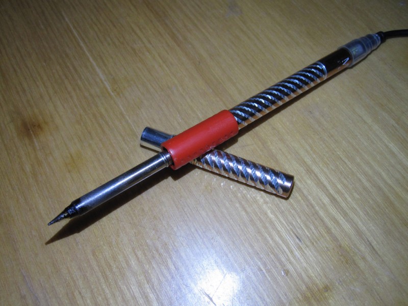

更新最新的完美接线方式,可插拔(2010-6-22):
接线方式二:
(1)、取下金属外套,在笔杆两侧对应位置挖2条槽,
      槽的深度能容下 铜弹片即可(0.*mm),
      只在触点及焊接连的地方挖孔,
      孔可以稍微再挖长些,以保证足够的弹片活动空间
(2)、铜弹片焊上连接后放入槽中
(3)、剪2条塑料薄片盖上2侧弹片,加上金属套,正好能卡紧弹片
          金属套 上端口的内侧用小刀稍微刮下去掉毛刺,倒角,这样套入的时候会顺利很多
另外,笔杆中按压结构中,截一段合适的长度塞到内部,用来做白光芯插入位置的定位正好合适,
忘记拍照片了,就是上图依晰可见的笔管中白色那段。
装好后的样子
制作方法也够简单,不过效果却是一流的,全过程不需要用到胶、螺丝钉,
整个结构紧凑牢固,且还可以随时拆卸、更换弹片。
最新制作的超小、超便携的白光驱动器:
用“浩琪心”的超小白光套件制作,手工刻了一小块PCB用于连接 驱动板、电位器、5.5mmDC接口,
两块PCB之间直接焊接固定连接,再套上透明的热缩管外套,体积绝对够小巧。
便携:
接入12~24V 直流电都可以用,5.5mm通用接口,
我用IBM的笔记本电源直接接上就可以用,以后外出带笔记本的话,带上这个就可以了,体积够小吧
PCB面
侧面
指示灯的位置:
另外升级了一下上面提到的眉笔版白光驱动器,又加了一路进去,可以同时用2个白光烙铁了,体积也够小,
拆多脚元件的时候效率高多了。

有个问题请教:
我的白光芯子由于拧后面的塑料帽,好像导致里面断线,测量电阻无穷大,怎么拆开白光芯啊?

有个问题请教:
我的白光芯子由于拧后面的塑料帽,好像导致里面断线,测量电阻无穷大,怎么拆开白光芯啊 ...
2shouren 发表于 2010-6-2 09:51 https://www.yleee.com.cn/images/common/back.gif
我最后一张图照片中最上边那只就是开膛修复过的,已经正常使用了一个多月,
打开方法:
1、先打开尾部胶帽,把2根接线脱开,要不拔不出来
2、烙铁头处,用锉刀挫4~5mm一道长口子,只挫一个地方就可以,看到露出里面的铜质发热芯就不要挫了,
3、用钳子把挫开的这段剥掉,发热芯就能很容易的取出来
4、最难的就是接线了,一般都是外面那根线短,从发热芯出来的线很细,如果齐根断了的话就修不了啦
    我是用18650电池组上拆下来的镍带卷起来接上的,再找了根细的康铜丝困紧,别的导线、金属片容易氧化的话不能用,
    我没有比这更合适的材料了。    估计最好的办法就是焊接(不是锡焊哦),不过我没条件弄。
