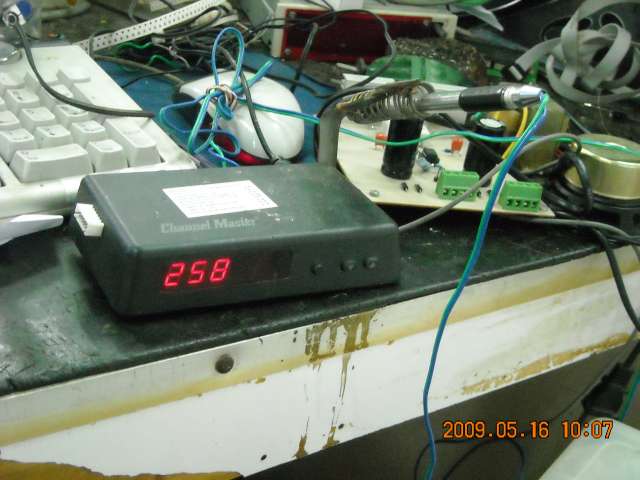

电源用YLEEE的12V 2.3A
不知道温度准不准,将就着用,焊贴片很好
不知道温度准不准,将就着用,焊贴片很好

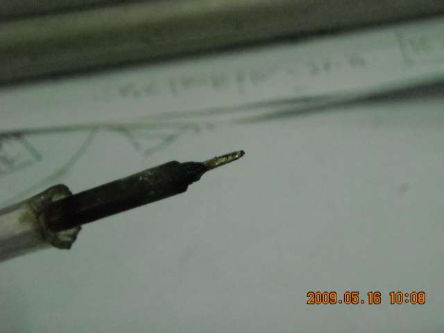

DIY刀光,磨到铜了,差不多就要OVER了

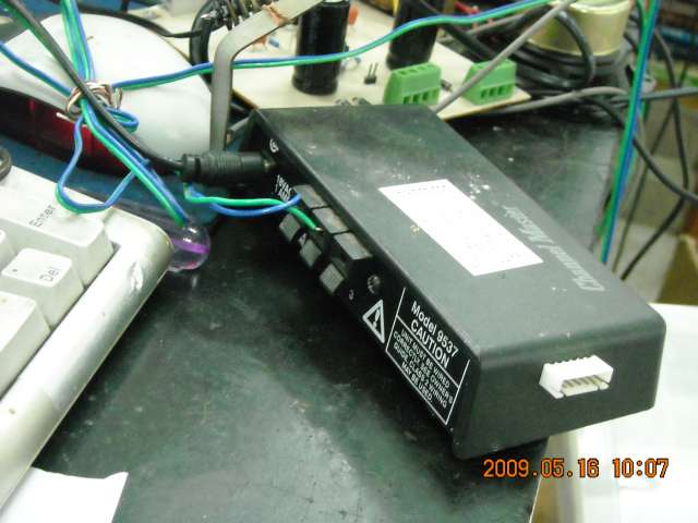

发表于 2009-5-16 14:11 | 显示全部楼层
数码管的?有创意,壳子是电子钟的吗?左边的接口是干嘛用的?
发表于 2009-5-16 19:27 | 显示全部楼层
数码管显示温度
怎么做得?
7107?
热电偶好像不是线性的吧?
 楼主| 发表于 2009-5-16 22:36 | 显示全部楼层
原帖由 链接 于 2009-5-16 19:27 发表 https://www.yleee.com.cn/images/common/back.gif
数码管显示温度
怎么做得?
7107?
热电偶好像不是线性的吧?
用GANDF的电路,单片机用M16,盒子是CT那个转向天线的盒,LED也是盒子原来的,把原来自带的电路板的元件杀光,再在原来自带的电路板上放元件(不是焊在板上是放,相当于悬空了)。
 楼主| 发表于 2009-5-16 22:37 | 显示全部楼层
原帖由 gjs 于 2009-5-16 14:11 发表 https://www.yleee.com.cn/images/common/back.gif
盒子是CT转向天线的,左边的接口是ISP,更新程序用的。
发表于 2009-5-16 23:16 | 显示全部楼层
终于见到有XD把这盒子用起来了,鼓励一下
发表于 2009-5-17 22:49 | 显示全部楼层
自己写代码啊?既然用了M16,试试PID嘛,GNDF那个,我做出来的温度摆幅达30多度,不知道是程序的问题还是硬件抗干扰不行
