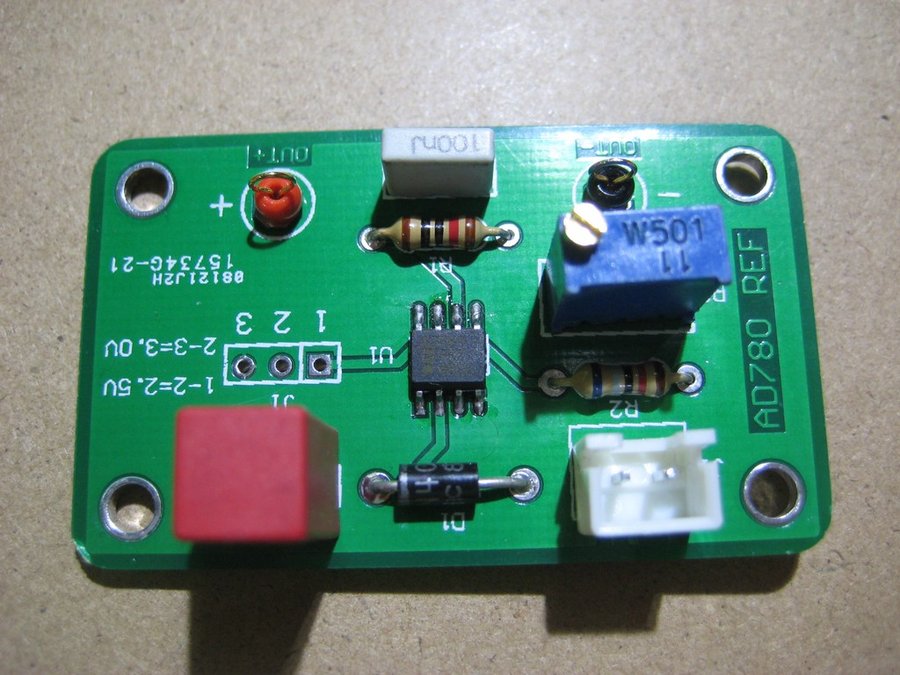

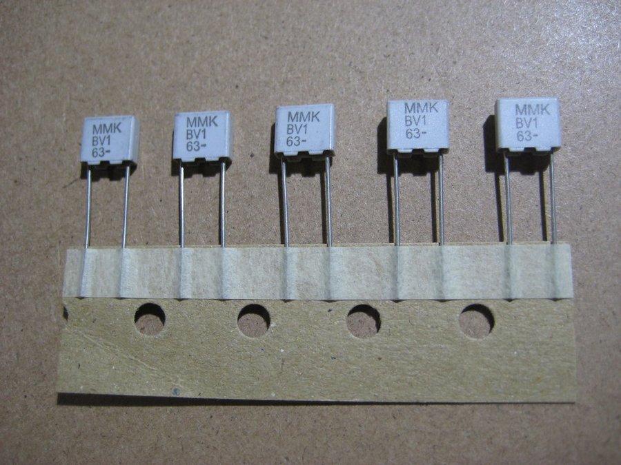

声明:这个东西,只是玩玩,不要和专业论坛里的基准来比,
% j& y3 B7 x. ~; B, E' M! ?  N" c他们的基准都是专业玩的,几百几千的!. n- V+ }0 y1 T1 z& E
% K9 l) U6 m2 K6 q+ T/ h$ q我做的,都是给DIYER爱好者玩玩的!纯玩具!
: |& {9 B) U: h) f7 M* K3 s+ `' {2 c; T4 S

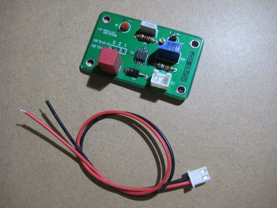

电源用9V层叠电池即可,28元一块!9 _7 R$ _" r  f" T4 k
0 S: d+ W( t1 I" ]6 q* o# ]0 I

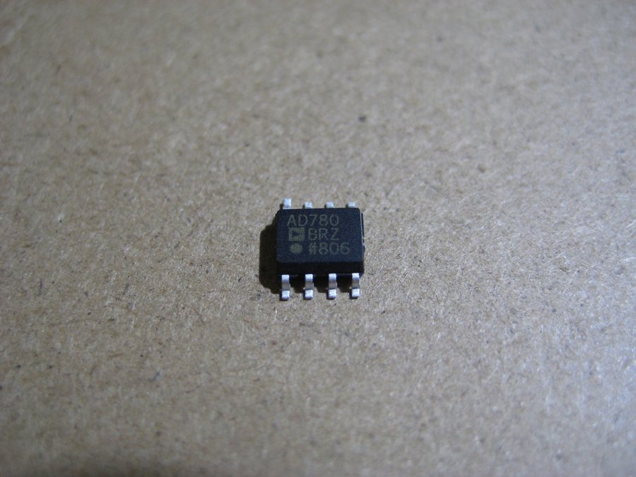

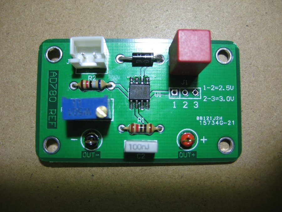

本身做2.50000的基准的,后来想了下,把基准电压调到2.56000* h: Y8 T6 F. t' A' e. a
这样用作单片机外部基准电压!, L$ X2 x) O: t5 J) I
单片机内部电压不准,外部431是2.5V
' \) d; e2 f2 f, C! R8 s  j单片机一般位数都是256-512-1024-2048-4096等
  a" g0 C' A; F8 h" E用2.5V是除不尽的!用2.56就能除尽了!# L: A: a0 ]9 v0 q8 C" i( u

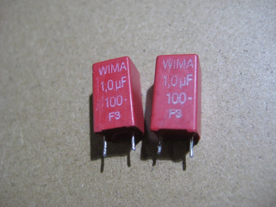

5 `3 _/ B1 P. S3 @: S输入电容用的是拆机威马1UF的1 n  i+ f6 _2 C% h
输出的是用RIFA EVOX MMK 0.1UF 63V 100n (104),铜脚

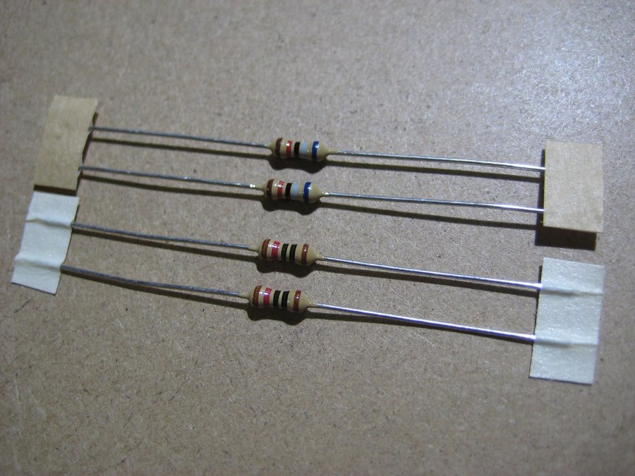

1 n* B2 a# l- W& ?, H* x3 L电阻是用718厂的电阻,1%8 X! X' q0 K# y

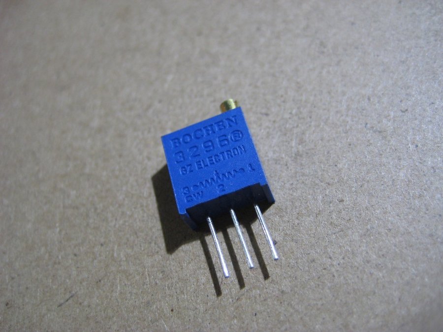

电位器用的是墨西哥产的BOURNB
9 K7 r2 y6 b1 |1 D防反接的是用西门子的二极管
! r% |0 x! b! o2 G5 w1 F3 w) U作为玩具级别的,做个参考的,这样的外围已经很不错了!) q* {1 A& P2 m' V3 z5 N  p
: y- o, _3 D  z. P8 Z& m, C1 I. a 1 A+ l  d3 ?7 A2 h+ U
淘宝地址http://item.taobao.com/item.htm?id=7824716916

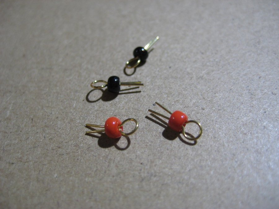

输出端子不错

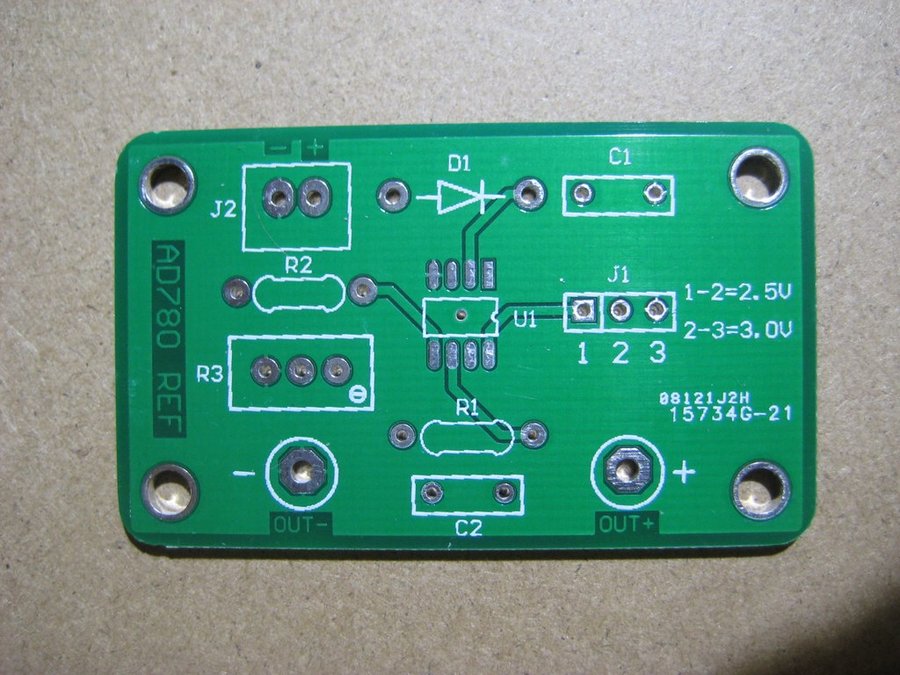

这个比好奇心的便宜~AD784是不是比AD584好,不知道我那个破DT830L有没有校的需要。。。: |' l0 B* [9 H& J: }- y
& B# o+ T! X" GJ1处调整可以输出2.5V或者3V?还是说是2.56V?原来基准芯片也是可调压的?
