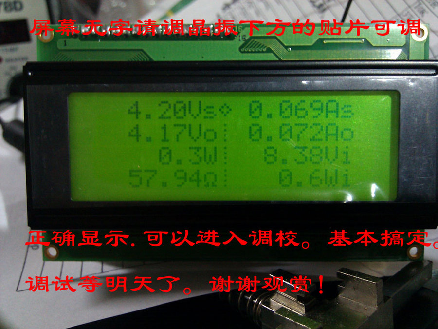

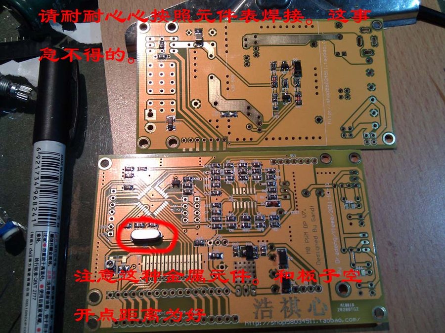

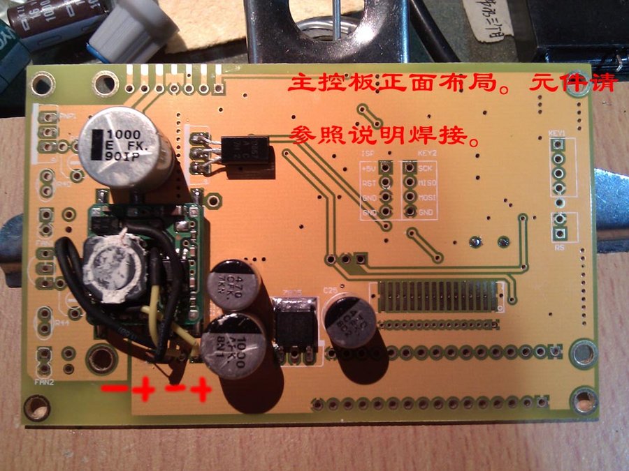

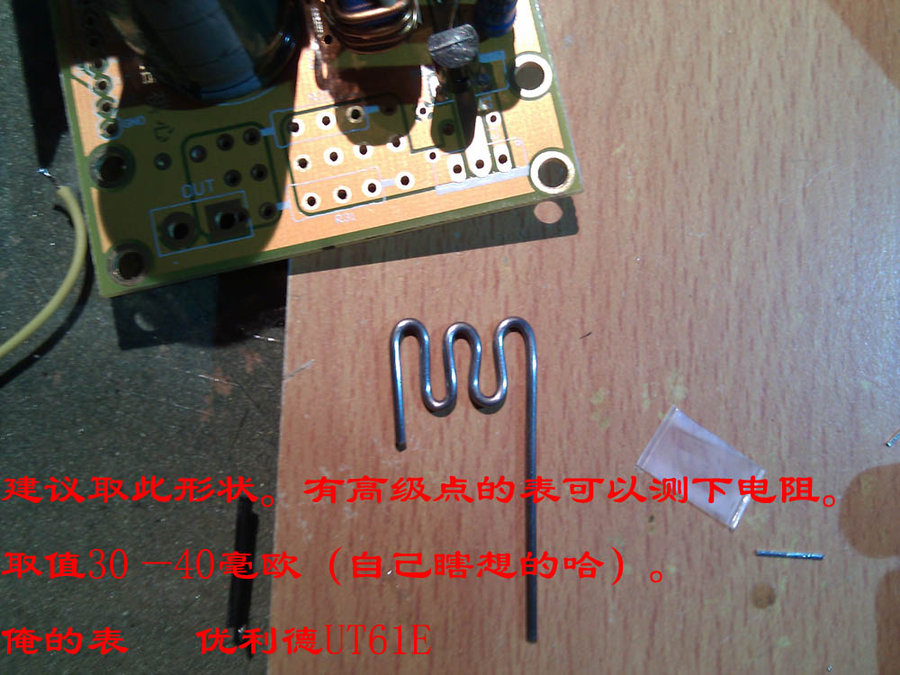

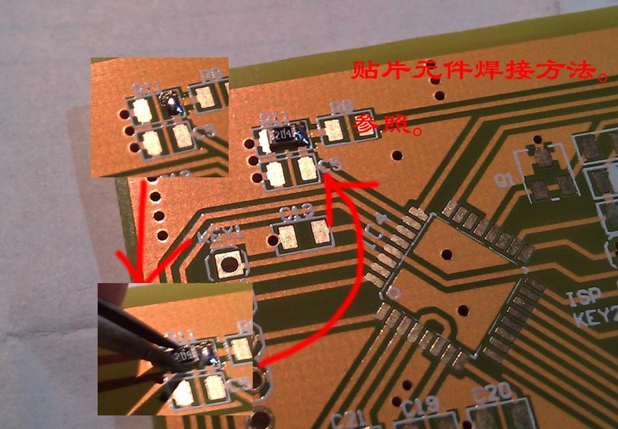

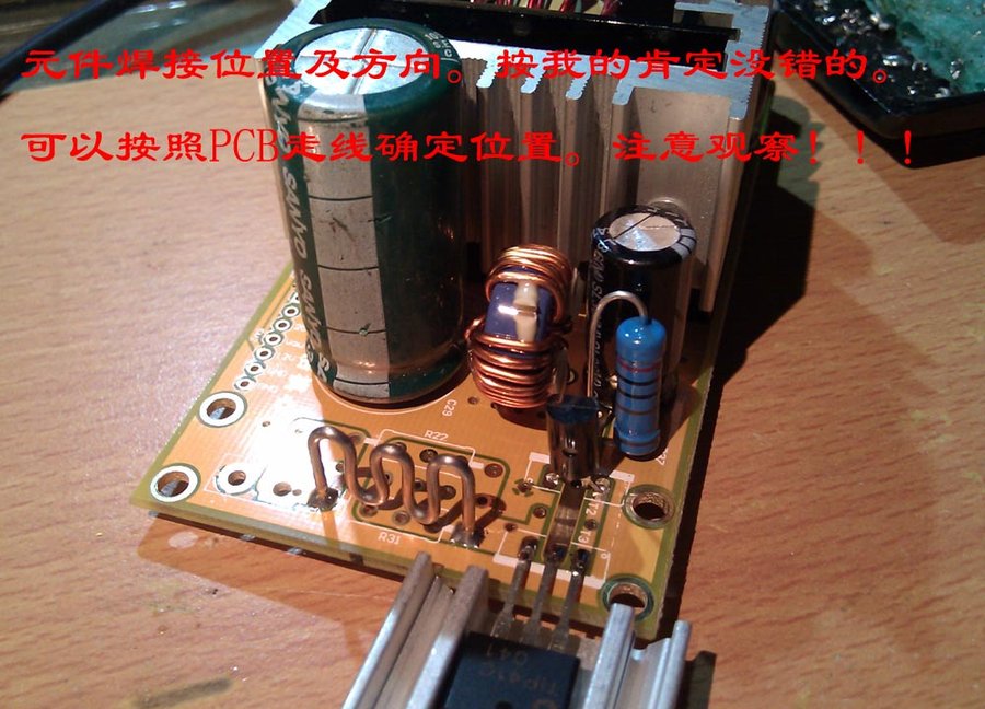

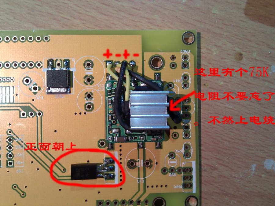

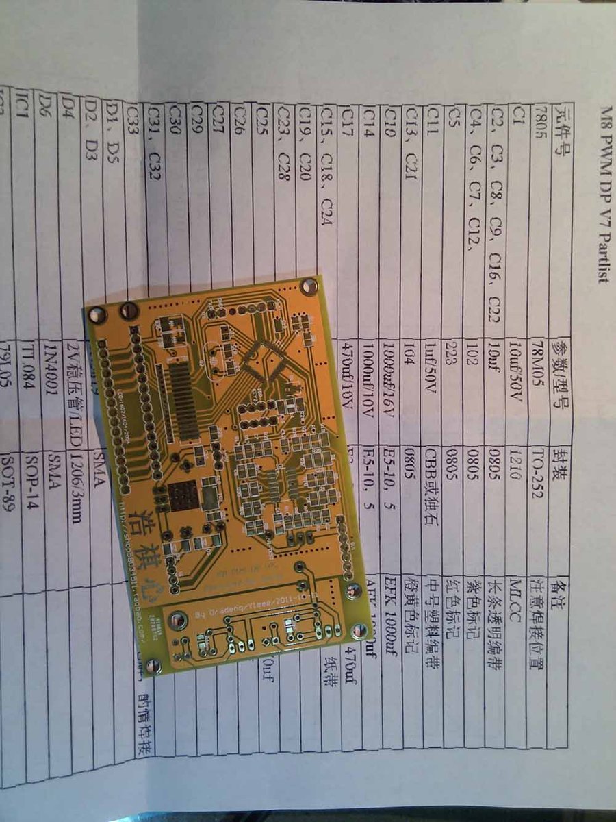

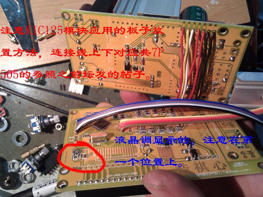

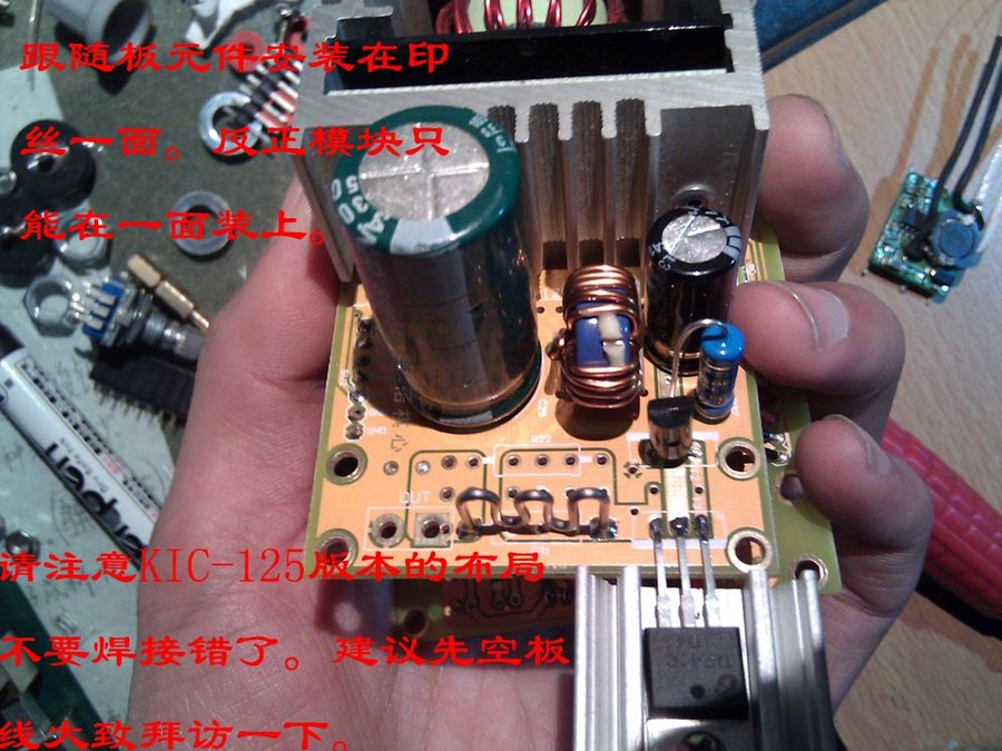

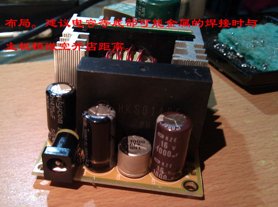

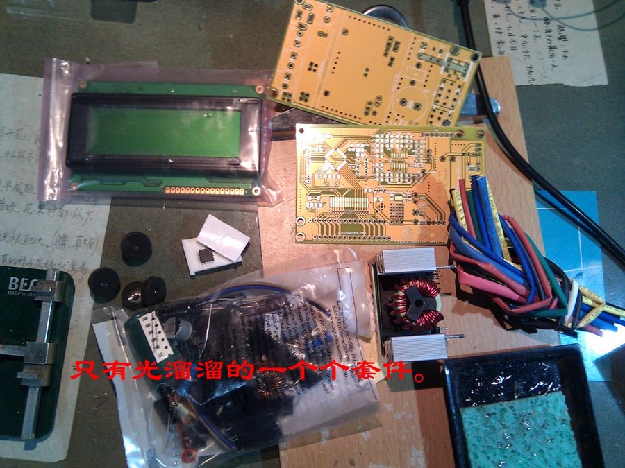

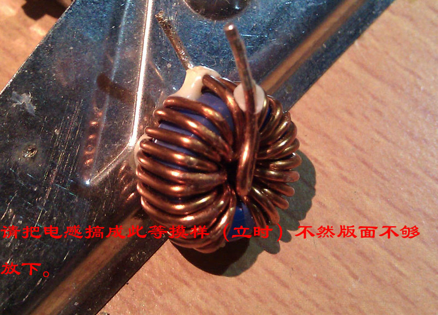

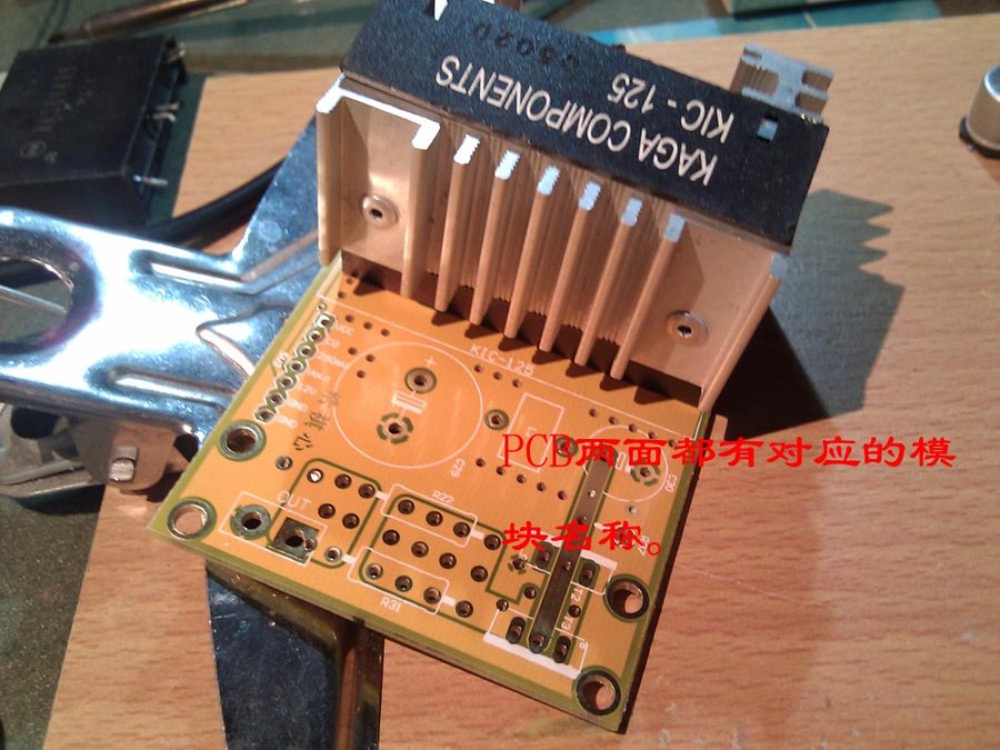

M8v7.11月套件版制作过程。不是教程的教程。
发表于 2011-11-21 02:34 | 显示全部楼层 |阅读模式

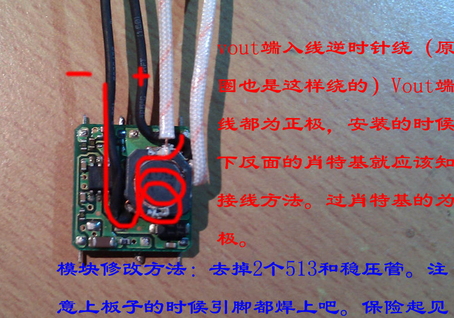

问题解决更新:

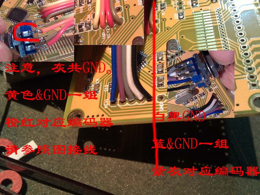

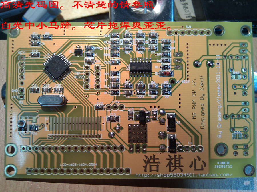

1:模块啸叫问题,解决方案C33焊接0.47uf0805或其他封装形式。可以良好改善啸叫 。
2:开机电压起不来的问题,解决方法是更换D4稳压管(山水2000的方法)。我是用1210封装的绿色LED代换。
其他问题等待我们发现。一起探讨
另外调校方法请参照https://www.yleee.com.cn/viewthread.php?tid=7112&rpid=186003&ordertype=0&page=1#pid186003    WALF504的帖子。我这里就不在累述了。
买的白菜版液晶的XD 请参照之前其他DIYer的接线。明天我再整理一下。主要我没白菜。

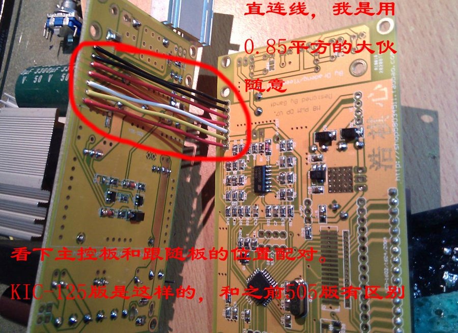

主要是一些元件位置。一些需要注意的地方。
细心点慢慢做你也可以的。
明天我会做个调试的教程上来。欢迎大家拍砖。
还有不懂得提问。呵呵
累了。休息去了。

太详细了。辛苦了。kic的模块导线挺长的,如果用的是白菜2004,似乎可以不理会液晶接口那面。

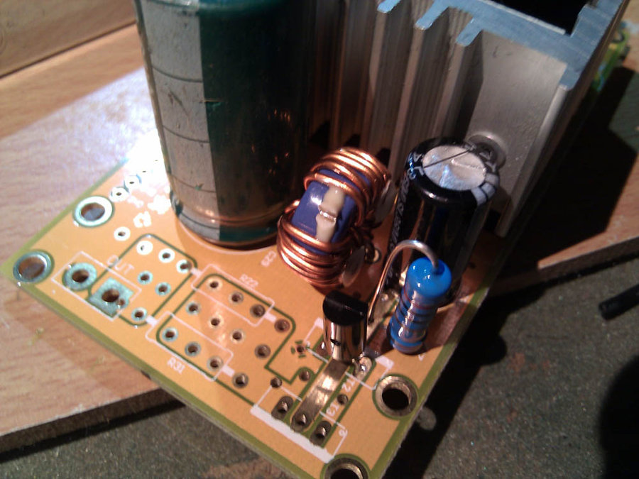

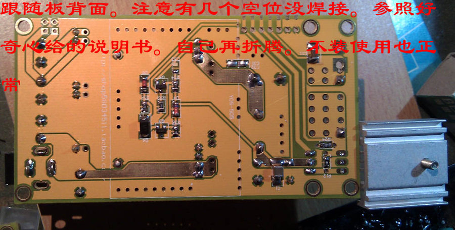

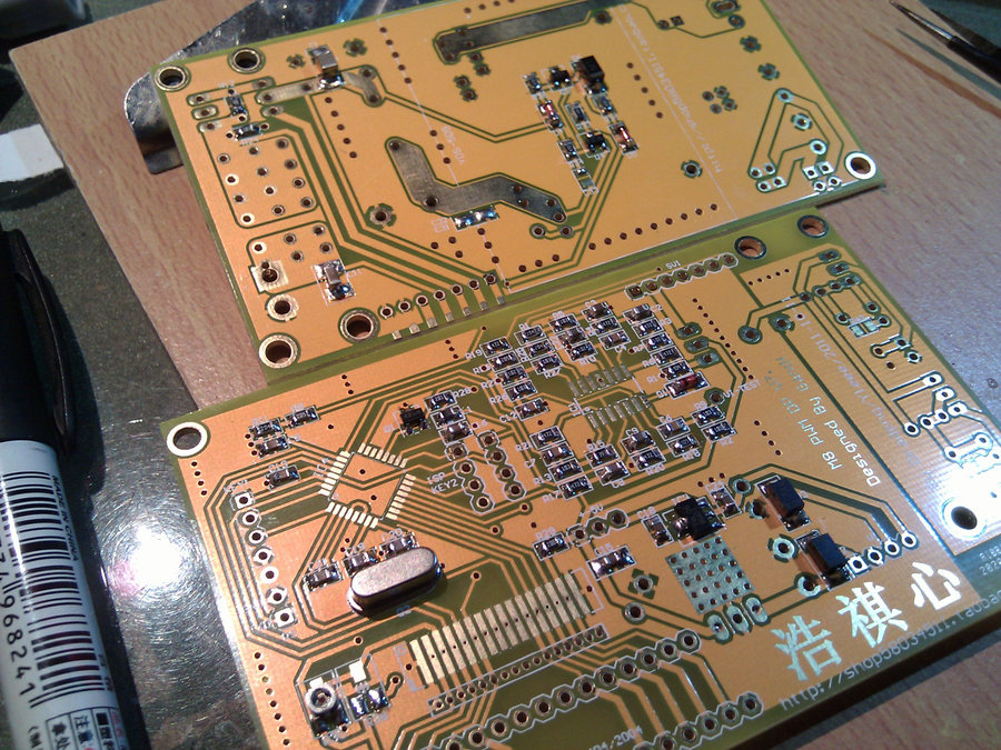

怎么你的电源模块和直插另件焊在另一面的?我就是为了下面电容跟电阻拆了三次电源模块了,这样好多了,应该这个是改进版的PCB吧
这个板模块下的另件在另一面的,
这个板模块下的另件在另一面的,
我的在模块正下方,换电容电阻不好换,因为模块有叫声要改电容的
发表于 2011-11-21 09:40 | 显示全部楼层

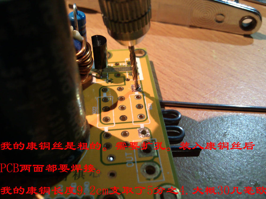

3R33那块是难点,图片注释卡掉了。
能再详述么?
