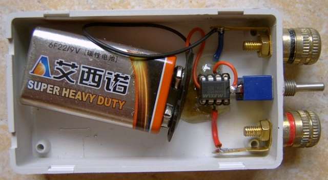

1.5V基准是自己申请的IC做的,用来校准830B烂表(有点大材小用?)

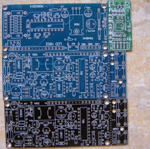

4.xia3兄弟那里买的PCB,USBASP是朋友送的。

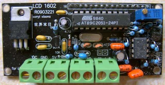

5. letmeone的LCF,已经能够正常使用,还在寻觅外壳。。。。。

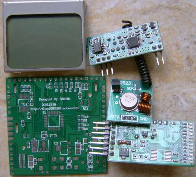

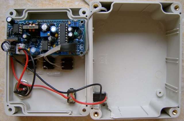

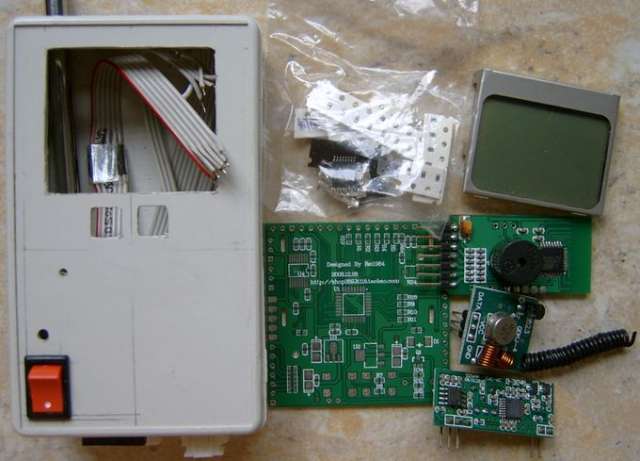

7.Rei1984兄弟的3S平衡无线电量显示器,发射机壳单独作为电量检测器使用,也可挂在飞机上传送电量数据回地面站。地面站用5110显示,还可用来检测舵机,还有一些功能预留了接口,但没发布。电量告警数据可联电脑自行设置。可惜一直上班忙,没时间做。

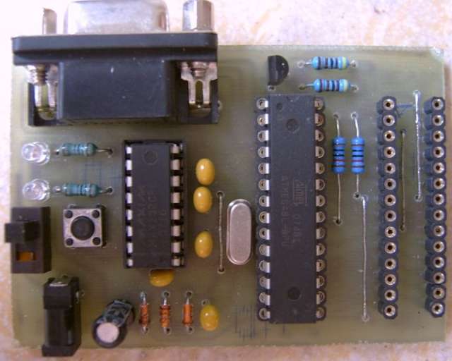

8.SLYT老大的高压编程器,专门用来解锁m8。

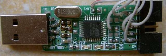

9.朋友送了两块USBASP的PCB,焊接好了,死活烧不进程序,怀疑M8损坏,准备更换。

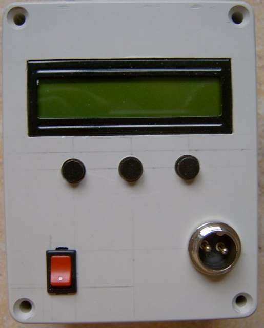

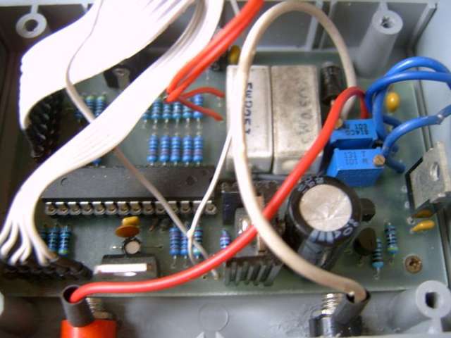

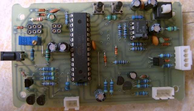

10.GandF老大的白光烙铁,外壳半成品。现在调试总有问题:校准后室温值不显示,设定温度调到5度就把烙铁头烧得通红,有朋友知道的麻烦解惑!

发表于 2009-5-29 20:28 | 显示全部楼层
白光?
烙铁正负极反了没?  我记得接反了会出现某种状况, 记得好像是能热, 但显示不正确
发表于 2009-5-29 20:30 | 显示全部楼层
无线电量显示不错..   我有线的都还没做出来了,就写了程序验证了下.
 楼主| 发表于 2009-5-29 20:34 | 显示全部楼层
原帖由 litchiate 于 2009-5-29 20:28 发表 https://www.yleee.com.cn/images/common/back.gif
白光?
是吗?还真没想到过,有空了试试。谢谢兄弟提醒
发表于 2009-5-29 22:16 | 显示全部楼层
反了就是这样,烧红了,我也发生过
发表于 2009-5-29 23:09 | 显示全部楼层
喜欢有源晶振`~~~~~~~
发表于 2009-5-30 01:57 | 显示全部楼层
厉害,全齐了~
 楼主| 发表于 2009-5-30 23:36 | 显示全部楼层
原帖由 jbzzz 于 2009-5-29 22:16 发表 https://www.yleee.com.cn/images/common/back.gif
反了就是这样,烧红了,我也发生过
经测试,的确反接会出现烧红的问题。又长见识了!感谢各位兄弟的帮助与提醒!
