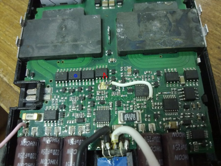

下面再说一下另一个电源报废的起因,与大家共勉。
如上图中,修改蓝色LED位置及焊接红色LED的过程中,有个锡珠落入了画红线的两引脚之间没有被发现,通电后造成轻微声响再不工作。检查次级部分电路,发现画蓝圈的MOS管损坏,换上后还是不能工作。而后检查初级,保险完好,NTC有裂纹,两个D5NM50、两个U4J二极管均短路,再次换上新件,依然不能工作。表测下图中画蓝点的MOS管无负电压,电容红点电压却正常。电阻档测量两红点阻值发现已开路,此两点是在电路板夹层里有很细的铜箔经磁芯绕回,尝试直接连接两点,结果夹层里又冒出一缕青烟…………
这样看来,这个电源真是不经折腾,有一点意外都会造成不能挽救的损失,望大家引以为鉴吧!

发表于 2012-1-18 17:25 | 显示全部楼层
请问兄弟输入端如何改的呢?我有两个70w的,一直不敢下手改,不知输入端具体需要如何改才比较安全呢?多谢兄弟
 楼主| 发表于 2012-1-18 22:06 | 显示全部楼层
回复 19# king_rong
    输入端其实没什么大的改动,我只是串联了一个NTC而已,有的朋友在NTC后面加了0.1uf/400v的安规电容,理论上效果更好些。
    70W的肯辛通和120W的我对比了一下,没有看出哪里有区别,电路板和各功率器件的型号也相同,但是最大输出电流却要小不少。因为取样电阻同样是15mΩ,经分析可能是比较器的分压电阻阻值与120W的略有不同。既然如此,也就有办法提高最大输出电流了。
    我在为自己改造70W肯辛通时,把曾经坏掉的120W板子上的15mΩ取样电阻拆下,并联在70W电源的15mΩ电阻上,测试最大电流可以调至12A。当然,这个电流的输出时间没敢太长,怕又造成损失。由此可以发现这个电源的潜力还是较大的。
