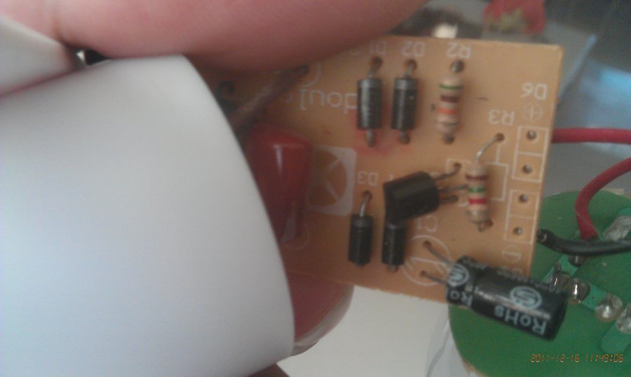

光控节能小夜灯 原理图.

使用阻容降压就得那样,三极管导通耗电是不会增多的,反而降低。
benli 发表于 2011-12-16 15:30 https://www.yleee.com.cn/images/common/back.gif
    是什么原理啊?三极管导通不是负载更小了吗?功耗应更大才对呀。请指点,谢谢。
发表于 2011-12-16 17:33 | 显示全部楼层
回复 11# sswwqq
    电容消耗的是无功功率。
发表于 2011-12-16 17:38 | 显示全部楼层
回复 11# sswwqq
    电容降压近似恒流源,电容消耗的是无功功率。
发表于 2011-12-16 17:53 | 显示全部楼层
电容并联交流电消耗的是无功功率,配合感性负载可以提高有用功,如果家里没有感性负载,只并联电容,
电表计费还是不计费?
发表于 2011-12-16 18:23 | 显示全部楼层
电 ...
狗狗百里游 发表于 2011-12-16 17:53 https://www.yleee.com.cn/images/common/back.gif
    理论是只力量有功功率,但现在普遍使用的智能电子表就难说了。
 楼主| 发表于 2011-12-16 19:27 | 显示全部楼层
趁热按三哥的电路重新搭了个。
正常工作!
客官来玩啊。
发表于 2011-12-16 19:31 | 显示全部楼层
再仔细想想。。。。。
说的对吗?
3AG1 发表于 2011-12-16 14:22 https://www.yleee.com.cn/images/common/back.gif
    说的还真有问题,应该是耗电少很多。

发表于 2011-12-17 20:55 | 显示全部楼层
插一句话,led亮的时候发热不?三极管导通的时候发热不?
发热就消耗功。
