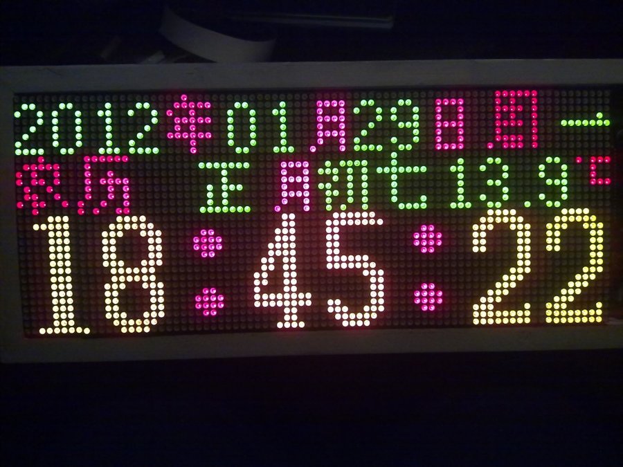

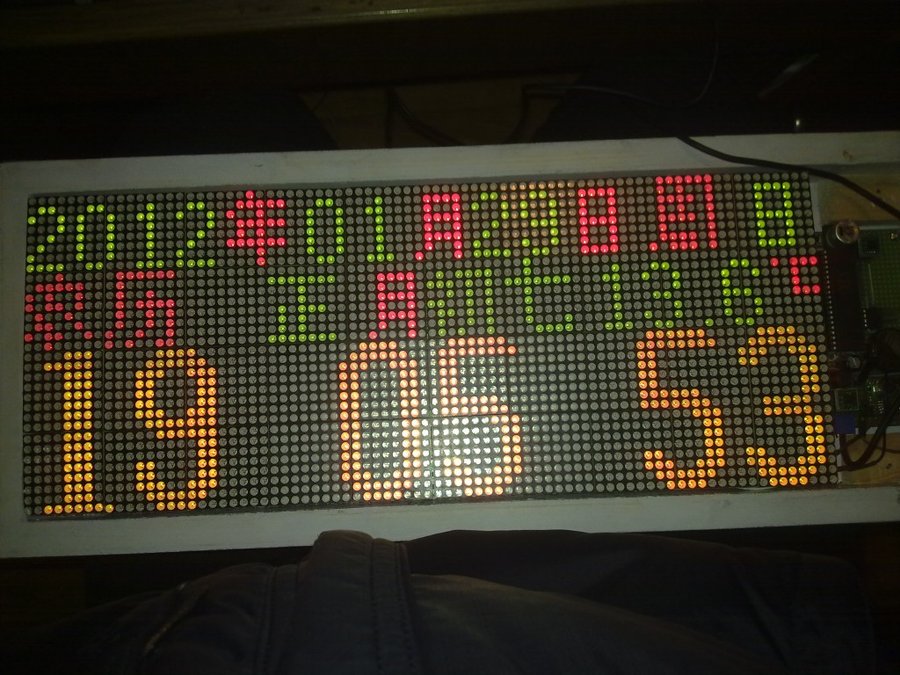

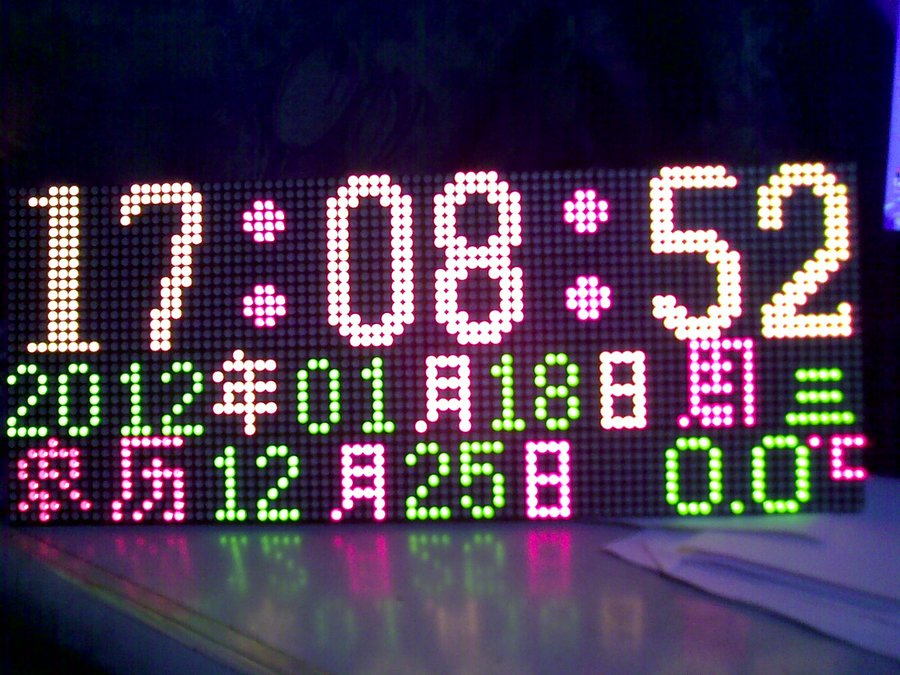

 楼主| 发表于 2012-1-29 19:26 | 显示全部楼层
再次更新!
农历中文显示。
压缩包里面有程序和取模软件。如果感觉字体不爽可以自行设计进行替换。 Desktop.rar (816.75 KB, 下载次数: 294)

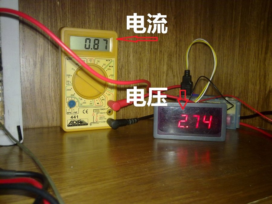

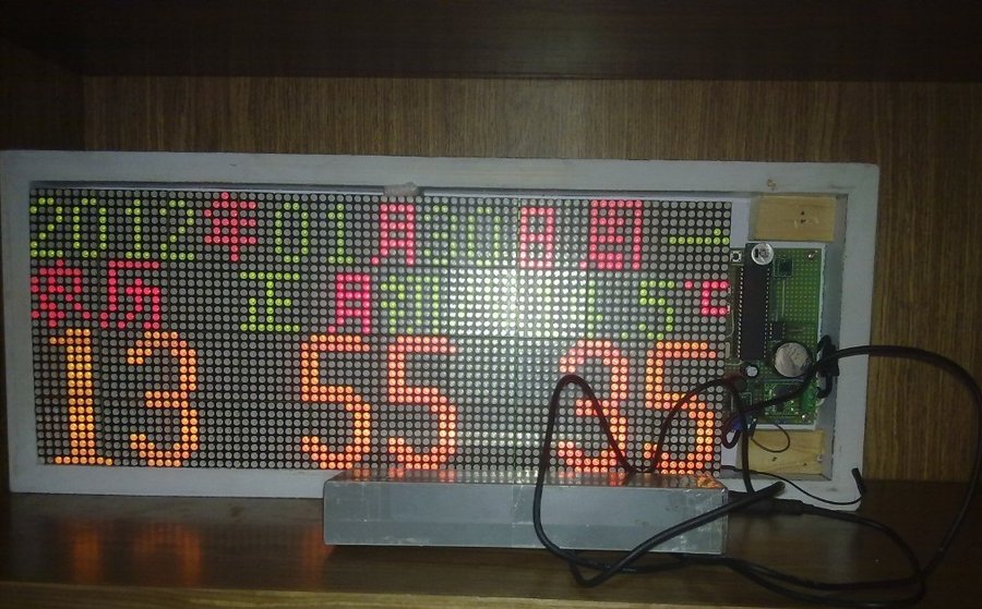

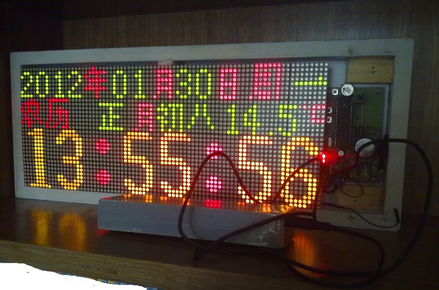

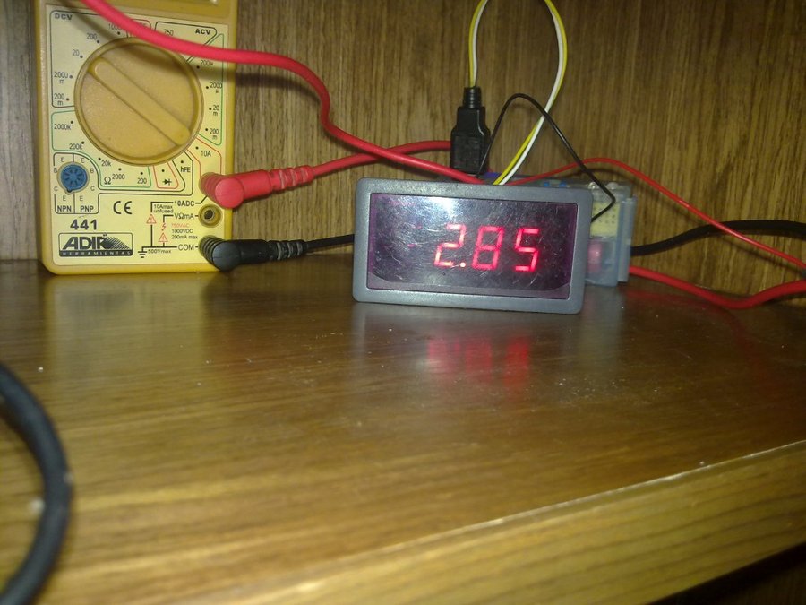

 楼主| 发表于 2012-1-30 14:24 | 显示全部楼层
[quote]我的3264屏万年历,是使用比较笨(简单易行)的办法,来供电的:
1、“单片机,18B20,1302等”,直接使 ...
无锡风 发表于 2012-1-30 12:25 https://www.yleee.com.cn/images/common/back.gif[/quote]
这个方法是不错……

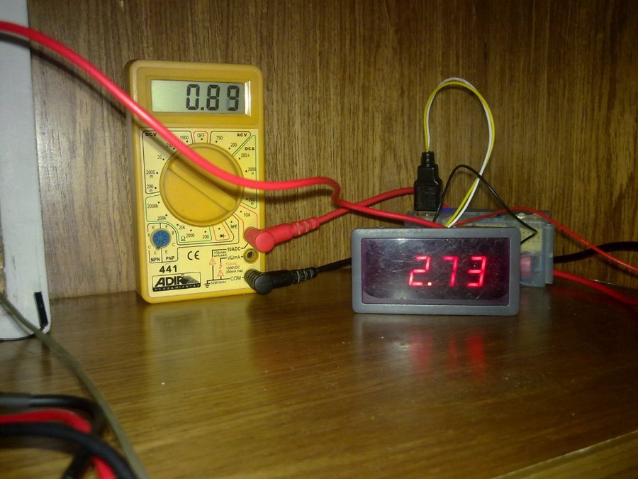

其实当初考虑用3.3V主要还是考虑到了用电池供电的可能。
两块19元一片的聚合物电池。当移动电源用了3年了。标称3.7V5000MAh一块(实际肯定不到,大概在4500MAH的样子)。能用6-7个小时。
可怕的线阻,0.1W就被电线给消耗了

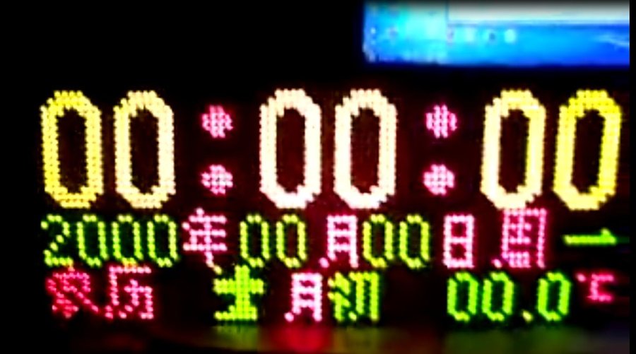

我的32*80屏的显示,这个用的是12C5A60S2,无法显示温度(18B20确认好的)一次吴把5v电源插到单片机RXD和GND上了,现在无法再写程序了。
把楼主的程序写入89C58RD+里,显示是这样的,从屏的左上以次向右,再向下显示下半屏,像慢动作播放似的,整个显示完就停止了,不会走时,按键也无反应。本来有视频,可是传不上来,只能截屏了,最后显示全的情况。
