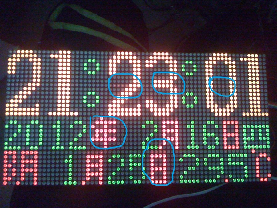

lz 我要反映个问题,程序用的你的, 正常显示的点周围一圈有暗点显示,亮度高时不明显,亮度低时就能看出来了,我表述也许不太清楚,特意照了照片,请看照片中 我拿蓝色圈起来的一些地方。“年月日”这3个字的上面一行,尤其明显!

回复 41# yl002
    这个现象应该是屏硬件的问题,我的一块屏有这种现象但是另一块却没有。我也搞不懂是什么原因
发表于 2012-2-19 15:06 | 显示全部楼层
lz 我要反映个问题,程序用的你的, 正常显示的点周围一圈有暗点显示,亮度高时不明显,亮度低时就能看出来 ...
yl002 发表于 2012-2-16 13:50 https://www.yleee.com.cn/images/common/back.gif
    我以前有预到过这个情况,后来发现是模块的某个脚LED内电阻大引起的,具体有2个情况,如果是某个列内阻大,就是这个模块有问题,比较好检查,采用和其他脚的比较法,如果是某个行脚内阻大,因为行是并联的,就会影响一排这个情况,这个检查比较麻烦,只能一个一个断开行脚检查,查出内阻大的脚,再把其他行重新连接好,检查确认是不是这个模块。
最后不排除595的某个输出脚有问题,或者行驱动的某个管有问题。

发表于 2012-2-20 09:39 | 显示全部楼层
我以前有预到过这个情况,后来发现是模块的某个脚LED内电阻大引起的,具体有2个情况,如果是某个 ...
shqi2003 发表于 2012-2-19 15:06 https://www.yleee.com.cn/images/common/back.gif
谢谢你提供的方法,我回去慢慢检查下!

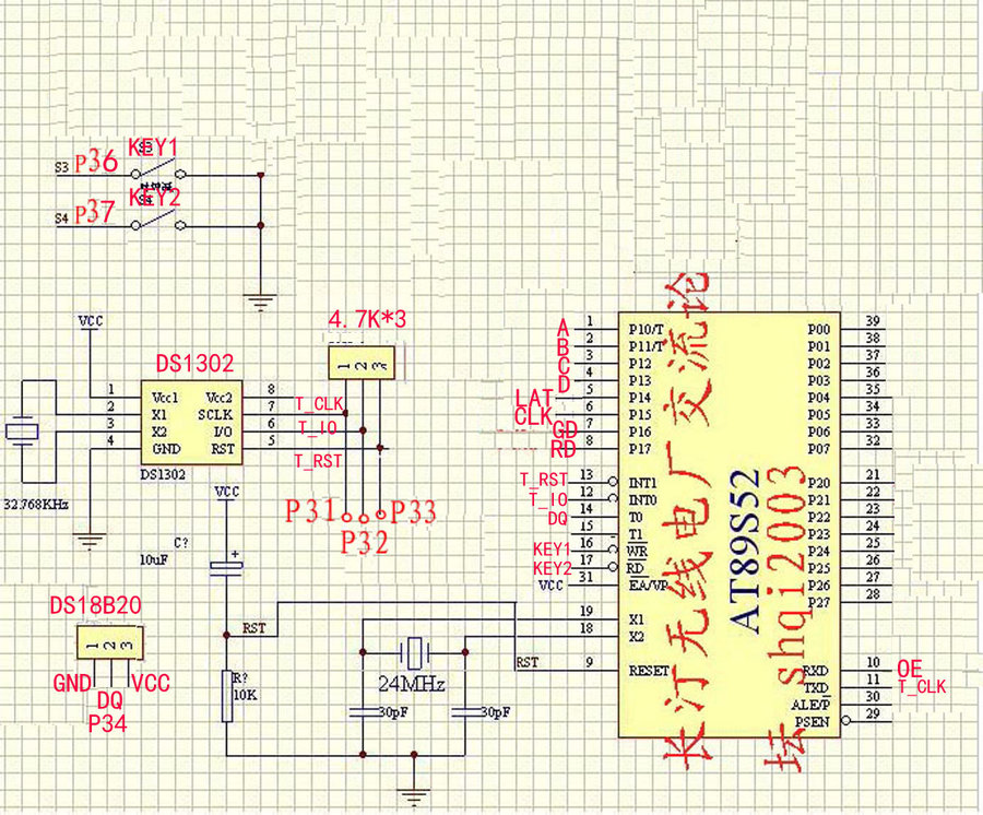

发表于 2012-2-21 10:17 | 显示全部楼层
我也有这个屏。楼主能提供控制板的电路图吗?我是菜鸟。
发表于 2012-2-21 15:21 | 显示全部楼层
大哥荣 发表于 2012-2-21 10:17 https://www.yleee.com.cn/images/common/back.gif
    基本应该是这样
单片机芯片 <STC12C5A60S2.h>
晶体24M
行选
sbit HC138_A=P1^0;
sbit HC138_B=P1^1;
sbit HC138_C=P1^2;
sbit HC138_D=P1^3;
控制线
sbit HC138_OE=P3^0; //使能
sbit HC595_LAT=P1^4;//锁存
sbit HC595_CLK=P1^5;//时钟
sbit HC595_GD=P1^6; //绿数据
sbit HC595_RD=P1^7; //红数据
按键
sbit KEY1=P3^6;
sbit KEY2=P3^7;
18B20
sbit DQ=P3^4;
1302
sbit     T_CLK      = P3^1;   /*实时时钟时钟线引脚7 */
sbit     T_IO       = P3^2;   /*实时时钟数据线引脚6 */
sbit     T_RST      = P3^3;   /*实时时钟复位线引脚5 */
这个是用其他图改的,参考一下。
