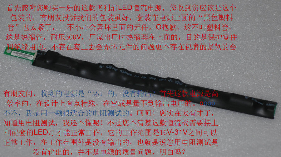

首先感谢您购买一乐的这款飞利浦LED恒流电源,您收到货应该是这个包装的,有朋友投诉我们的包装虽好,套装在电源上面的“黑色塑料管”也太紧了,一不小心会弄坏里面的元件。O抱歉,这不叫塑料管,这是热缩管,耐压600V,厂家出厂时热缩套在上面的,目的是保护零件和绝缘用的,不存在套上去会弄坏元件的问题更不存在包裹的紧紧的会有散热不良的问题,您完全不必担心。
有朋友问,收到的电源是“坏:的,没有输出?首先这款电源是高效率的,在设计上有点特殊,在空载是量不到输出电压的。oooo不不,我是用一颗很适合的电阻测试的。呵呵!您实在太有才了,知道用电阻测试,我还不懂呢!不过您不清楚这款恒流板需要接上相配套的LED灯才能正常工作,它的工作范围是16V-31V之间可以正常工作,在工作范围外是没有输出的,也就是说您用电阻测试是没有输出的,并不是电源的质量问题,明白吗?

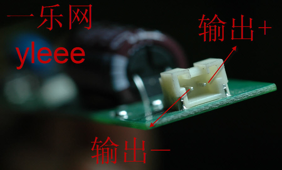

因为恒流板没有插头可以配套,所以只能在板上焊接,现给出接口定义工大家参考,恒流板是贴片的,背面预留了可以焊接的位置,大家可以把热缩管切开一部分出来以方便焊接,灯条上面有标注+与-,不过字体稍微细一些,不仔细看是看不出的,LED灯条的+与-不怕接反,因为这个是LED二极发光管,只要不过压,不过流,是不怕+与-接反的,但有情提醒一下大家,一根22W的恒流板必须配套4节灯条一起接线点亮,绝对不能单独点亮一根,否则会烧坏灯条的。
