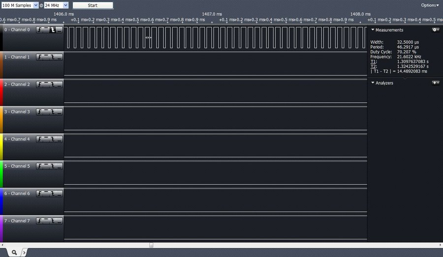

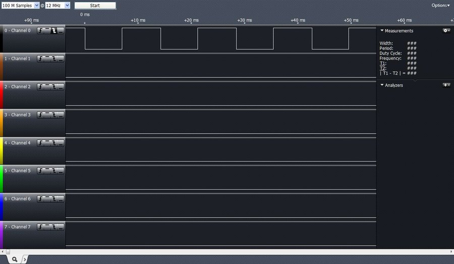

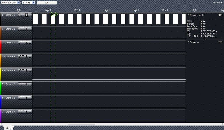

我现在的问题是这样处理后测速线上会有PWM信号的干扰, 不知道这种干扰需要怎么才能滤除.使测速接口输出正常.
窜入的PWM信号本应该是低电平
未受到干扰的测速信号

 楼主| 发表于 2012-3-4 13:33 | 显示全部楼层
三线的加一个驱动电路控速是没问题的 我在单片机上生成的21khz左右的pwm信号 驱动起来还不错理论应该跟电脑上一样
目前有两个问题能解决了就完美了
1.pwm控制风扇速度的时候会有噪音 这个噪音是pwm引起的
2.测速线会受到pwm信号的干扰
第一点有一片文章介绍了怎么结果 我用mos管测试的时候效果不是很好
第二点我想可以通过低通滤波来解决
另外实测手里的几个风扇最大工作电流在200~300ma 用8050完全没有问题 只是有点压降

78l05 + 三极管的电路我测试和实际使用了 我的主板需要用10k的上拉 三极管用的8050
优点:
1.电路简单
2.pwm控制转速范围大
缺点:
1.pwm噪音不能消除
2.由于pwm控制电路引入转速信号线的干扰不能很好消除
建议:
使用此电路时不接主板测速线,因为pwm干扰引起查看转速信息时死机
