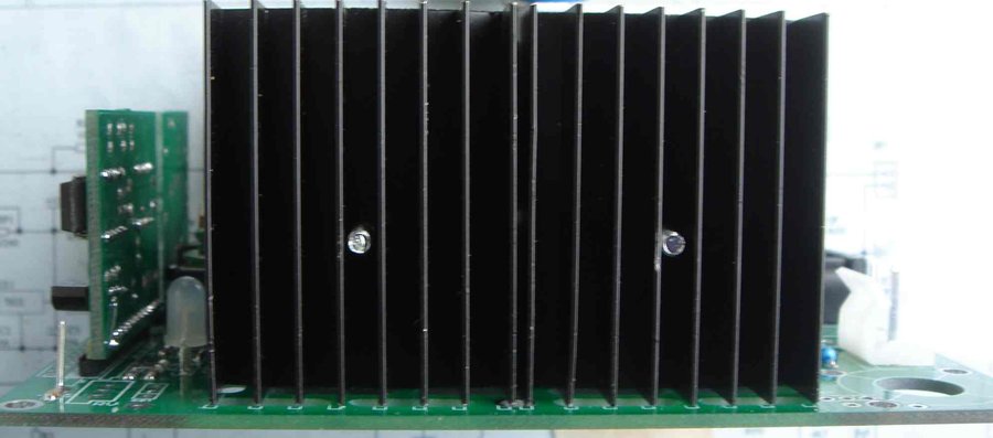

面对在厚厚的铝基板上的大焊点,正宗全新的白光烙铁也奈何不了它。
发表于 2012-3-7 18:05 | 显示全部楼层
先给铝基板预热,再焊接。
发表于 2012-3-7 18:08 | 显示全部楼层
好多LED啊,这总功率会有多大?
发表于 2012-3-7 18:15 | 显示全部楼层
其实是不是大家想深奥了啊?我估计用很普通很普通的外热烙铁就可以搞定!
发表于 2012-3-7 18:24 | 显示全部楼层
成了灌水贴了。
发表于 2012-3-7 18:44 | 显示全部楼层
我一般用防风打火机直接焊!焊过4mm的铜线接头!
发表于 2012-3-7 18:46 | 显示全部楼层
可以用bga焊台或是用老式的钳工用的烙铁,当让也可以底下用电炉或喷灯加热,上面用烙铁加镊子焊接原件。
发表于 2012-3-7 18:52 | 显示全部楼层
我想是两根电源线接上电源直接碰焊的(灯板的电流大线头当焊丝了)
发表于 2012-3-7 18:55 | 显示全部楼层
其实,把导线预先粘锡,把铝基板用喷灯加热到焊点的锡融化,然后把导线直接放上去,然后自然冷却就大功告成了!
发表于 2012-3-7 19:13 | 显示全部楼层
我前两天做电子负载,使用的MOS功率管的铝型材散热器、要焊到PCB上面很困难——铝型材散热器并不大,但是毕竟是散热器——只能大致“定位之后,几把20~30W的电烙铁、同时堆焊......焊的效果还可以。
