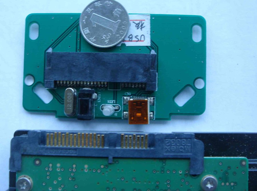

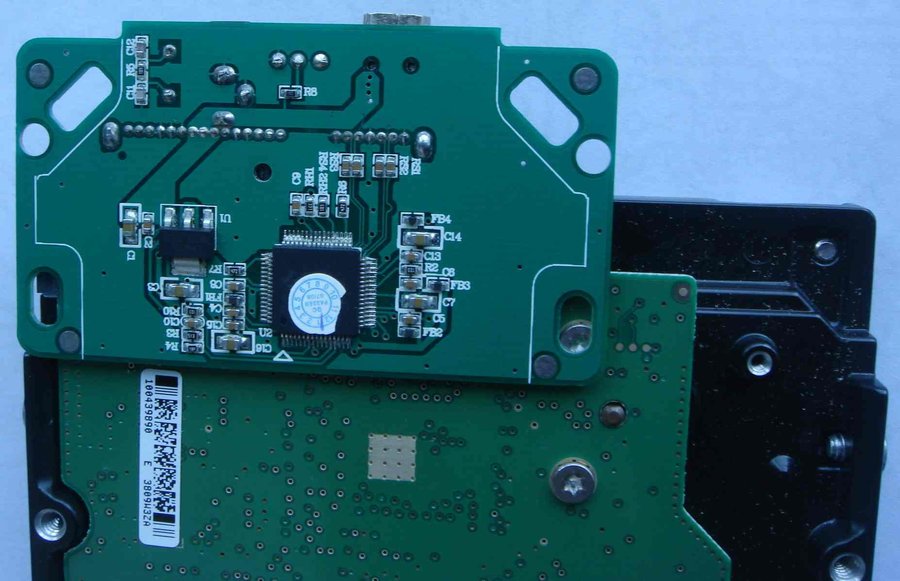

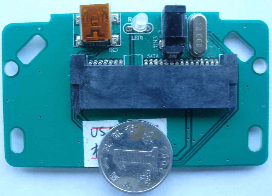

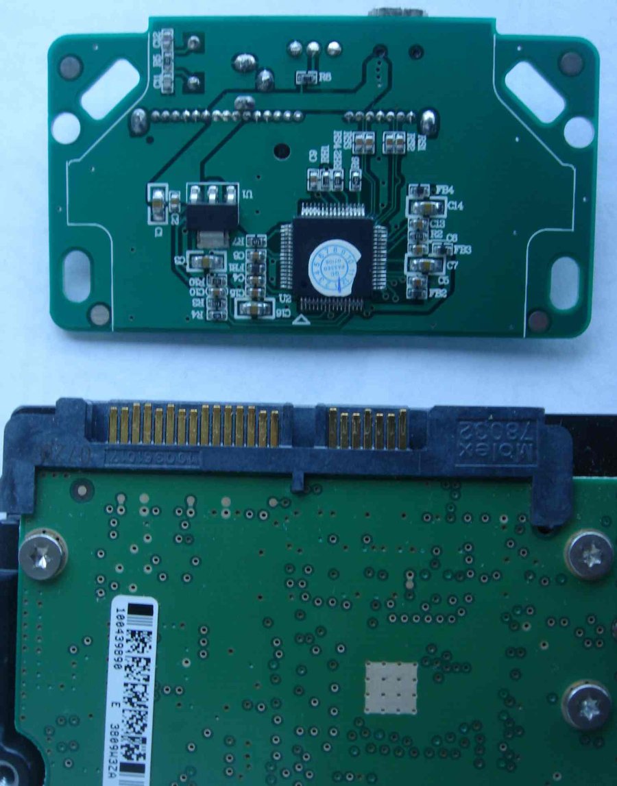

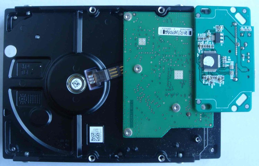

谢谢 考拉上次(由 fat 转交)给我的USB-SATA转接板。
我使用其在电脑上可以认识SATA设备,但是无法读写SATA硬盘;
所以,我才“重新”找“可用”的USB0SATA转接板或者转接线。

发表于 2012-3-12 21:44 | 显示全部楼层
回复 23# 无锡风
这个不能读写是因为供电不足吧
 楼主| 发表于 2012-3-12 21:52 | 显示全部楼层
回复  无锡风 这个不能读写是因为供电不足吧
dsq 发表于 2012-3-12 21:44 https://www.yleee.com.cn/images/common/back.gif
是在“外加电源”的情况下“使用”的。
发表于 2012-3-12 21:55 | 显示全部楼层
回复 25# 无锡风
外加的还是5v的吗?
 楼主| 发表于 2012-3-12 22:07 | 显示全部楼层
回复  无锡风 外加的还是5v的吗?
dsq 发表于 2012-3-12 21:55 https://www.yleee.com.cn/images/common/back.gif
我(想当然)是使用5V的啊?
应该是5V还是12V吗 ?!
发表于 2012-3-12 22:09 | 显示全部楼层
回复 27# 无锡风
小硬盘有5v就可以,大硬盘没有12v不工作
 楼主| 发表于 2012-3-12 22:16 | 显示全部楼层
回复  无锡风 小硬盘有5v就可以,大硬盘没有12v不工作
dsq 发表于 2012-3-12 22:09 https://www.yleee.com.cn/images/common/back.gif
整个转接板只有“一个”外加电源的插座啊?
https://www.yleee.com.cn/attachments/forumid_17/1203122140b91360e20e9b36bc.jpg.thumb.jpg
如何解决“大硬盘没有12v不工作”的问题??
