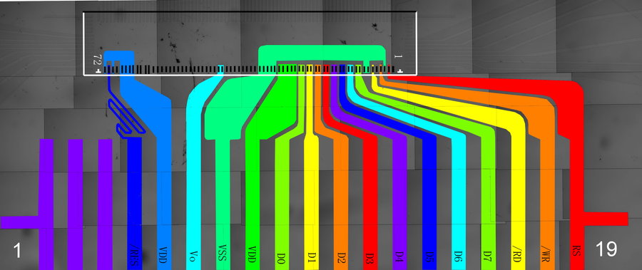

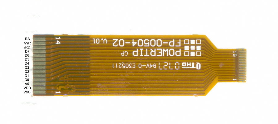

王老板近期搞的拍卖,俺被套一盒,结果到手后发现瞎了,没资料,不过还好,看到坛友dy008提供的主控资料(https://www.yleee.com.cn/viewthread.php?tid=14695),狠下心抠坏一块,搞清楚引脚结构,现共享出来供大家研究,抛砖引玉,希望大家能用得上。
闲话少说,请看附件。
处理过的基板走线图片
排线的图
现在接口确定了,接下来就是试验了。

附上PSD文件,有兴趣的话可以瞅瞅,顺便帮俺看下俺有没有搞错。

呵呵,水平很高啊!
我刮了一个,弄了半天,愣没看清楚,还是你这个好!
如果是这样,基本就有戏了!

看图的初步结果:
1:芯片的接口设置模式是:8 bit 6800的时序,还是很标准的!
2:V0引出,这个脚直接5V左右电压(根据对比度来调节,也就没法用指令调节了),内部电源仅仅使用V/F电路部分!(也就确定不需要外部负压了)
3:其他的按照199003326版主的引脚图连接即可!
4:初始化需要按照手册要求的来,和标准的不同!
现在出差中,等回去后好好试试!
注意:按照资料,VDD应该是3.3v的电压标准,能否用5v需要测试确认!
排线的顺序应该是:
1-------------------------------------------------------------14
VSS  VDD
   V0  D0  D1  D2  D3  D4  D5  D6  D7  E  R/W  R/S

排线的顺序应该是:
1--------------------------14
VSS  VDD V0 D0 D1 D2 D3 D4 D5 D6 D7 E R/W R/S
