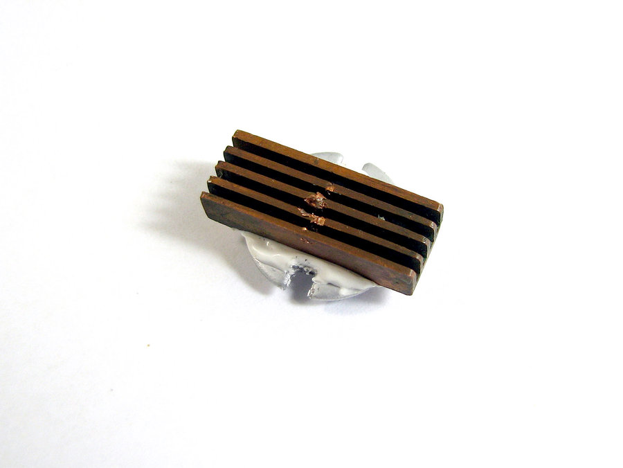

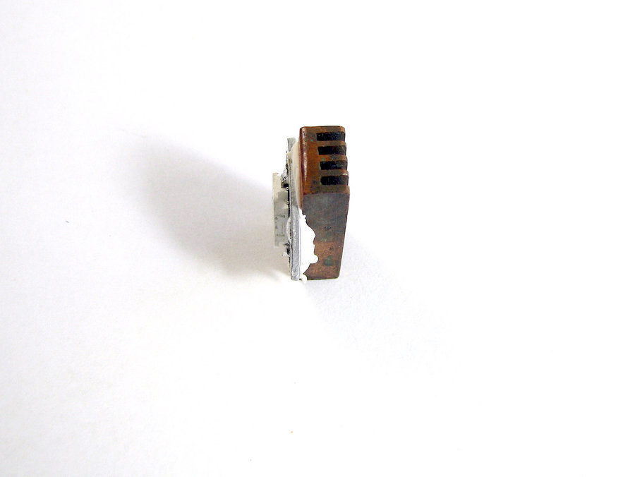

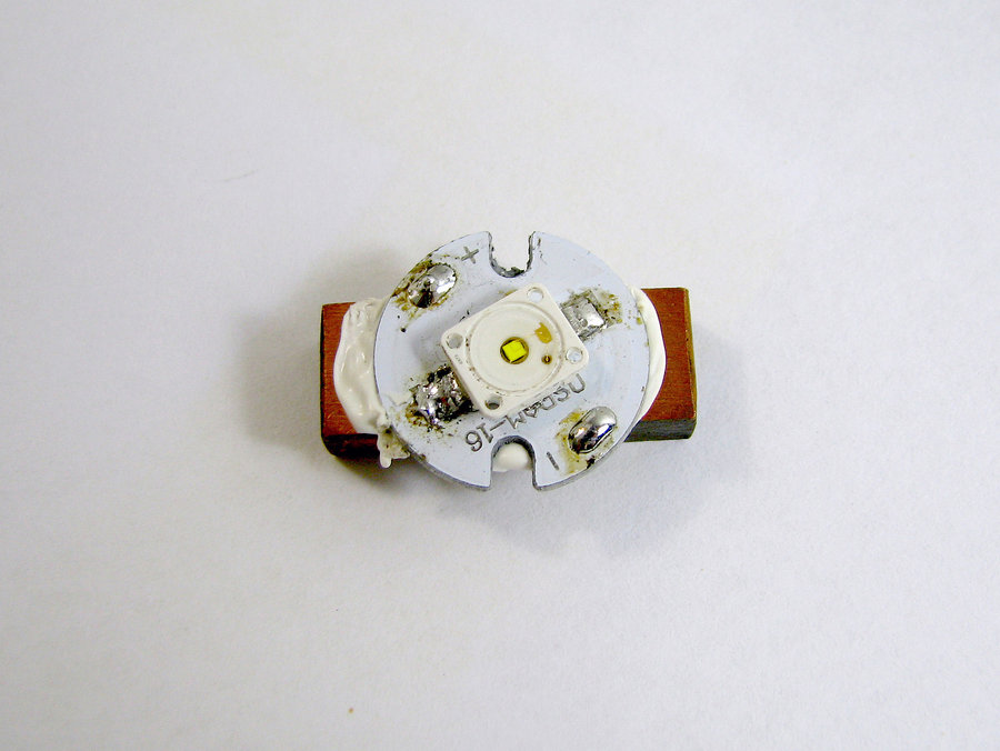

进口导热硅胶导热系数1.2比硅脂还好薄薄一层压住20分钟就不能轻易弄下来了
发表于 2012-5-9 22:15 | 显示全部楼层
上个图给你看看,抗拉伸大于5兆帕,这是我用力按压后自行干固约10分钟好像贴的很紧面积大或长条那得压住了
