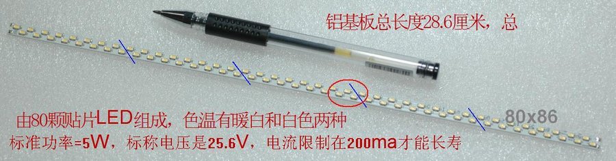

    灯条是两个LED一对并联(共40对),上图是第24对和第25对之间切开。
此灯条每8对可以剪开为一节,按照下图蓝色位置剪开即是(红圈中是我一楼发的示意图的截取范围):

谢谢 80x86 提供了详细的图释!
      我再消化消化:
       1、按“此灯条每8对可以剪开为一节”:8对“之间”应该是“串接”的罢——图纸里有“标称电压25.6V字样”相当于“8对可以剪开为一节”即“8对3.2V端电压LED灯”共2X8=16个LED为“一节”;
       2、“总共由80颗贴片LED组成”——"80/16=5"——灯条应该是有“5节”组成——那么,这个“5节”之间,是“串接”还是“并接”的呐?按图示“功率5W,,电流限制在200mA字样”,好像应该是:“5节”之间,是“并接”的;
       3、若以上的理解成立,每个贴片LED的额定电流为20mA——符合“常规”小功率LED的参数规范。
      以上我的理解,不知道对不对?
      这个“标称电压”在25.6V左右,实在是“尴尬”
      ——除非采用“升压”方式供电,否则比较少有合适的直流电源;
      ——除非直接使用220V交流市电,来“恒流”供电?简单的“电容限流”,感觉安全性堪忧!
