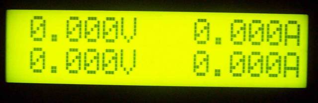

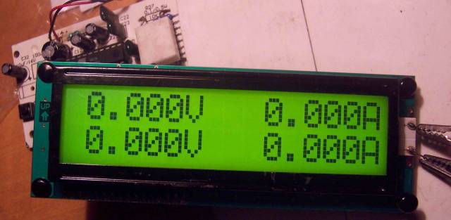

1602背光不亮

如果你有恒流/恒压的电源
可以设置电流设置2mA,电压设置为10V, 直接接a,K

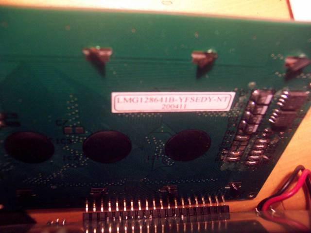

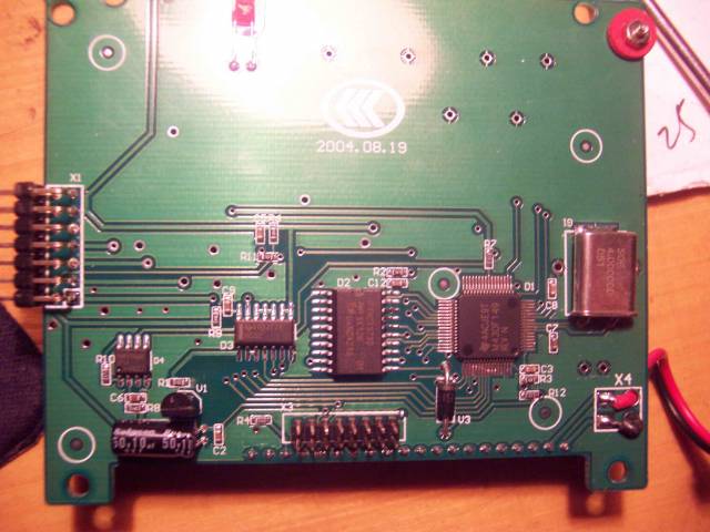

再帮我看看,这个18264能不能用,怎样去测试?我在网上查了下,那块方的集成块M430F149是块单片机

 楼主| 发表于 2009-7-31 21:21 | 显示全部楼层
如果你有恒流/恒压的电源
ok,能亮了,谢谢了,
