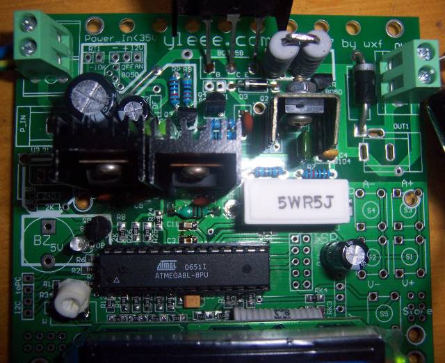

我的M8套件组装好了显示乱码

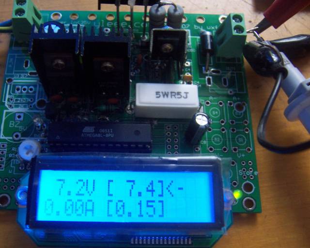

今天开机它又变了。屏幕显示电压不变,万用表测试在4.82-4.76跳动,用指针表测试看到指针晃动感觉应该有自激振荡,(设定电压5V)
发表于 2009-8-16 10:43 | 显示全部楼层
原帖由 x3159 于 2009-8-16 10:33 发表 https://www.yleee.com.cn/images/common/back.gif
您没有描述“周边条件”说明!
譬如:
输入电压(输入电源特性?);
输出负载(负载性质?)——输出电压告诉了(设定5V)。
别人难以一起讨论啊?!
如果您判断是“感觉应该有自激振荡”,就按这个思路确认;
同时,您的“自激振荡”判断是“高频”还是“低频”的啊?
 楼主| 发表于 2009-8-16 11:16 | 显示全部楼层

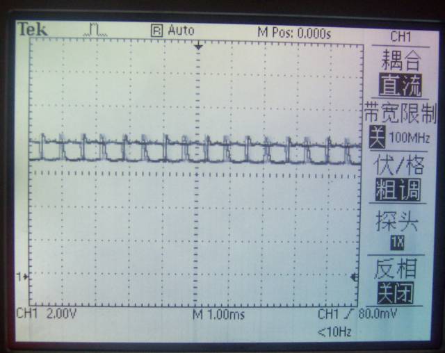

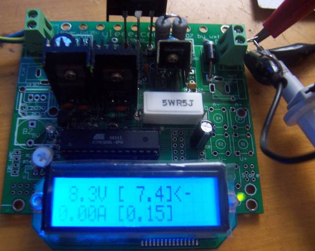

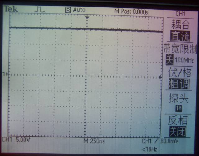

搞定示波器了,我现在设定电压是7.4v,电源是15V4A的TOSHIBA开关电源,输出为空载,现在输出万用表检测稳定在7.52V,但屏幕显示8.2-7.2在跳,示波器截图,最后一张是开关电源的截图

发表于 2009-8-16 17:23 | 显示全部楼层
楼上的大佬有真家伙,看来这电源能继续完善有希望了
